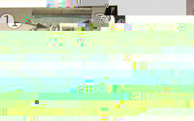

Beiträge: 2990
Re: schießt aus auspuff und gehd ohne choke aus
[attachment=0]IMG_0056.JPG[/attachment]
du fährst im moment nicht mit den leerlaufdüsen, sondern mit den hauptdüsen, da wundert´s mich nicht, daß sie komisch läuft.
xf650k
Beiträge: 46
Registriert: 5. Mär 2013, 11:34
Beitrag von xf650k »
Hey
Danke für das foto wie meinst du das das ich mit hauptdüsen fahre :)??
Mfg
Beiträge: 2990
mit dem kunststoffrädchen machst du den anschlag für die drosselklappen. wenn du das ganz reindrehst, sind die drosselklappen ein stück auf und über die unterdruckmembran gehen die düsennadeln der hauptdüsen ein stückchen hoch.
vielleicht solltest du dich erstmal mit den grundlegenden funktionen eines gleichdruckvergasers auseinandersetzen, bevor du alles zerlegst.
du sagsts, du hast alles super gereinigt: hast du z.b. die leerlaufdüsen rausgeschraubt, das winzige löchlein darin auf durchgägnigkeit kontrolliert? hast du die hauptdüsen rausgeschraubt und geschaut, ob alle seitlichen bohrungen durchgängig sind. hast du die gummiringdichtung der hauptdüsen auf beschädigung kontrolliert? hast du die gasschieber auf leichtgängigkeit kontrolliert und durch saugen an der bohrung auf der zylinderseite kontrolliert, daß die membranen einwandfrei arbeiten. hast du kontrolliert, daß die düsennadeln auf der richtigen höhe befestigt sind? usw, usf. die meisten leute meinen, man baut den vergaser aus, legt in in irgendein ultraschallbad und gut ist. hast du die schwimmernadelventile auf verschluß bei hochstehendem schwimmer kontrolliert? ich will dich nicht verwirren, war nur so ein gedanke. du stellt manchmal fragen, daß ich den verdacht bekomme, du gehst da ein bischen blauäugig ran.
xf650k
Beiträge: 46
Es ist alles frei nichts verstopft.
Werde das morgen mal einstellen.
Eine leerlaufgemisch schraube habe ich das letzte mal bei meinem 50ccm eingestellt.
Es kann sein das der vorbesitzer etwas verstellt hat.
Die maschine hat 11500km drauf da kann es nicht sein das was nicht richtig läuft. Sagt der hausverstand es wäre anders wenn die 50tkm drauf hat aber bei meinen km wohl kaum.
Naja ich werde das morgen mal ausprobieren.
Mfg
