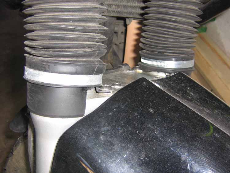

Beiträge: 1240
so sieht's jetzt bei meiner FW aus:
