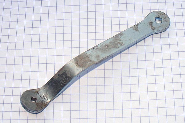

Und eine Frage (Ventilspiel prüfen steht mir nämlich auch bevor): Wie sieht das Einstellwerkzeug aus (kleiner Außenvierkant ?) und kann man das durch Zangeneinsatz ersetzen ?

ruhri hat geschrieben:Und eine Frage (Ventilspiel prüfen steht mir nämlich auch bevor): Wie sieht das Einstellwerkzeug aus (kleiner Außenvierkant ?) und kann man das durch Zangeneinsatz ersetzen ?
Bitte nicht. Das sind Schrauben die du dir ganz bestimmt nicht vermurksen willst. Mit der Zange kommt man aber sowieso kaum dran.
Ein Einstellwerkzeug für den Vierkant (gestanzter Knochen aus recht billigem Stahl) gibts z. B. beim Louis für 4,95 €, Best.-Nr. 10003921 (obwohl im Online-Katalog "für Honda" steht). Das ist nicht berühmt, erfüllt aber seinen Zweck und es ist praktischerweise so weich, dass man es verbiegen kann um ordentlich an die Schrauben ranzukommen.

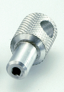

das Louis Einstellwerkzeug fand ich abgesehen von der schlechten Qualität nicht wirklich praktisch. Die Einstellöffnungen im Ventildeckel bieten kaum Platz für die zwei notwendigen Schlüssel. Außerdem muss man quasi im Blindflug die Mutter unter dem breiten Louis Ventilleinstellschlüssel bewegen.
Ich habe mir daher diesen Ventileinsteller zugelegt:
30220 KEDO Spezial-Ventileinsteller (3mm Innen-Vierkant)
Vertrieben wird er unter anderem von www.kedo.com für 8,95 Euro.
Er ist aus Alu gefertigt. Zum Lösen von Schrauben ist er somit nicht geeignet!
Seiner Funktion zum Einstellen und Halten beim Kontern kommt er jedoch klasse nach. Noch nie war das Einstellen der Ventile an der XF so leicht.

Beiträge: 1310
@radax
Nett nett. Nutzt es sich denn ab, wenn's aus Alu ist?

@Marek
Das Teil wird ja höchstens beim Kontern leicht belastet.
Und so häufig muss ich zum Glück keine Ventile einstellen.

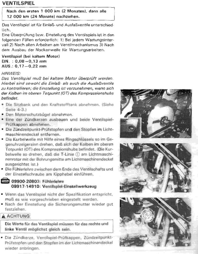

mit dem Louis-Knochen kommt man zwar hin, aber das Kedo-Teil sieht doch deutlich besser aus.
Laut Werkstatthandbuch heißt das Original-Ventilspiel-Einstellwerkzeug 09917-14910 und sieht ähnlich aus. Muss ich beim nächsten mal beim freundlichen mal nachfragen.
