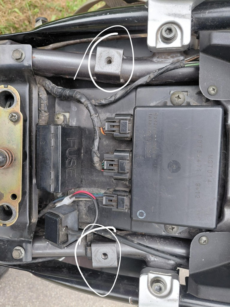

Mir fällt hier gerade bei genauer Betrachtung auf dass mir unter der Siba hinten auf Höhe der Stecker der ECU Gummipuffer zu fehlen scheinen.
Fehlen hier in den weißen Kreisen Gummipuffer? Meine Siba liegt da direkt auf... habe im Teilekatalog jedoch nichts gefunden.
Edit: Fahre meine XF "naked", habe Mir die Verkleidungsteile im Keller angesehen und an den markierten Stellen wird die hintere Seitenverkleidung befestigt. Puffert die auch den Sattel im hinteren Bereich?

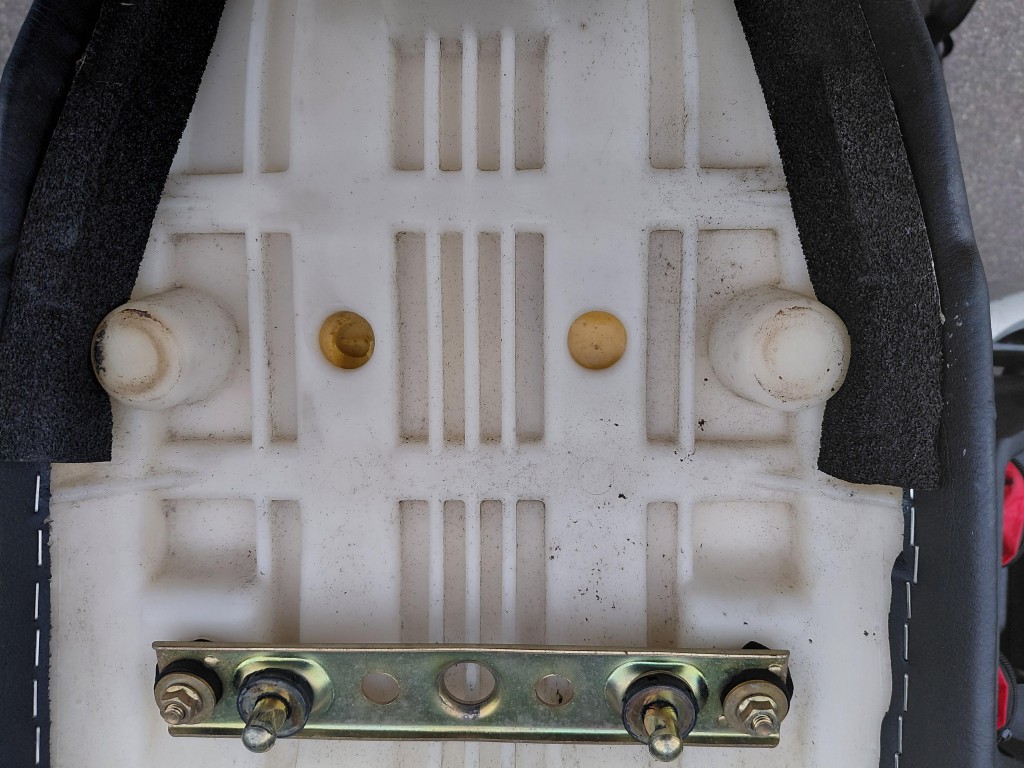

Die Gummipuffer der Seitenverkleidungen hinten haben eine Höhe von 12mm, sind innen hohl. Werde nun Silentblocks in der Höhe 15mm besorgen um die Theorie zu testen.

(...) Verkleidungsteile im Keller angesehen und an den markierten Stellen wird die hintere Seitenverkleidung befestigt. Puffert die auch den Sattel im hinteren Bereich?
Ja. Da sind Gummipuffer dran, auf die ich wohl nicht dauerhaft verzichten würde. Das dürfte aber mit dem Fehler nichts zu tun haben.

Die Gummiauflagen am Rahmen fehlen. Dadurch drückt Ihr Gewicht die Unterseite der Sitzbank gegen die Steuereinheit, was eine Verbindung unterbricht.
Frühe Modelle der Honda Transalp 600 hatten das gleiche Problem.
