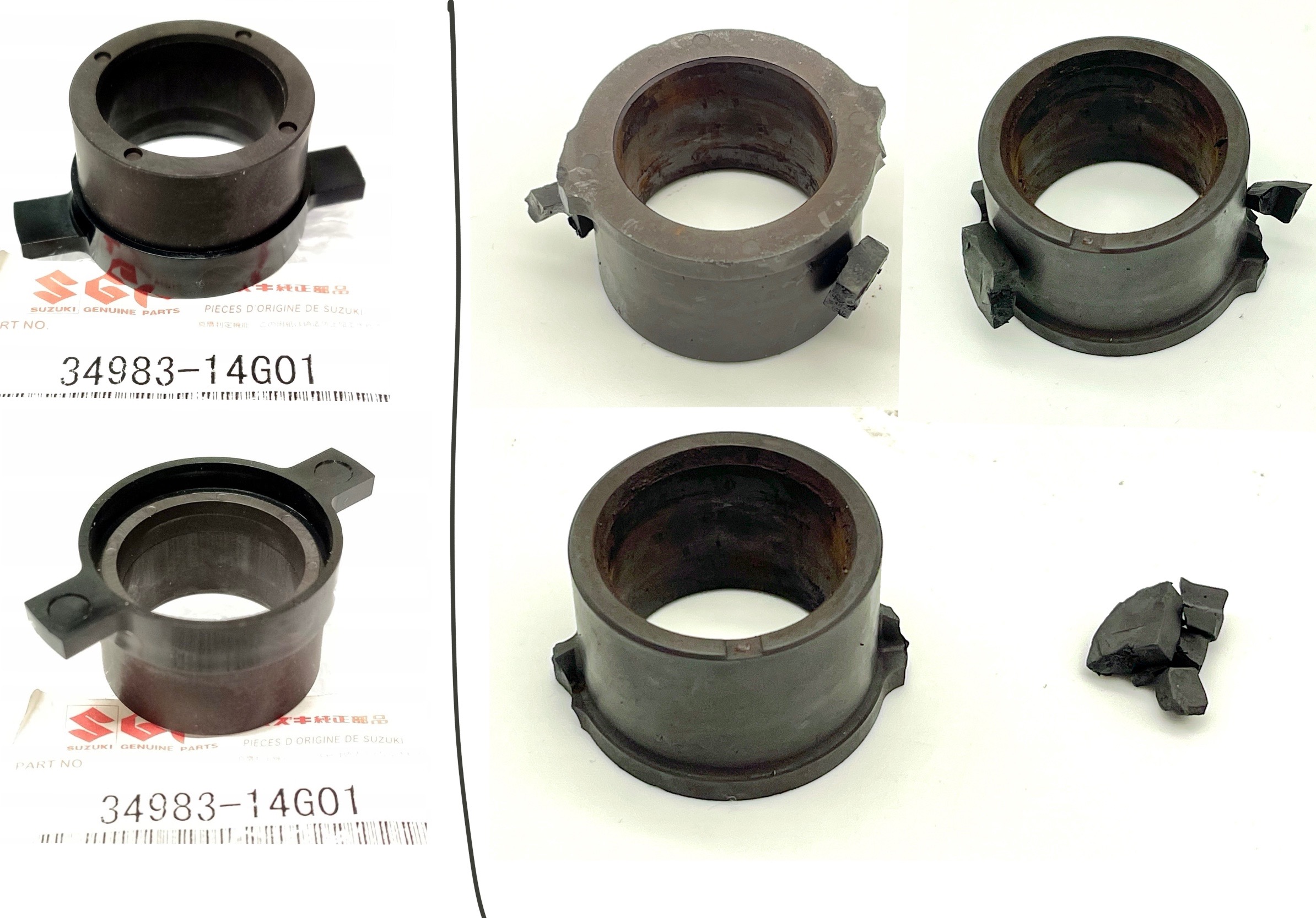

Re: tachogeber = tachorotor?
ich kram mal den alten Thread hier wieder hoch..
Bei mir ist es jetzt auch soweit: KM/H-Anzeige auf 0 und KM-Stand dreht nicht mehr.
Habe gerade das Vorderrad abgenommen, den Tacho-Sensor abgenommen und da hat dich das Schadensbild schon gezeigt.
Die Nasen vom Tachogeber sind abgebrochen.
Jetzt die Verwirrung:
laut Ersatzteilkatalog hat der Geber die TNR: 34983-14G00-000
Die Bilder im Netz schauen dabei so aus (links auf dem Bild), als würde der Geber aus einem Metallenen Ring und einer Kunstoffkappe mit den Nasen bestehen.
Der Geber welchen ich jedoch grad rausgeholt hab aus meiner Freewind (rechts im Bild), ist vollständig aus Metall (magnetisch).
Wie sieht der Geber bei euch aus ?
Kann es sein, dass der Vorbesitzer da schon eine alternative Lösung gefunden hatte und der verbaute Geber nicht original ist. Oder gibt es sogar evtl. verschiedene Versionen ?
