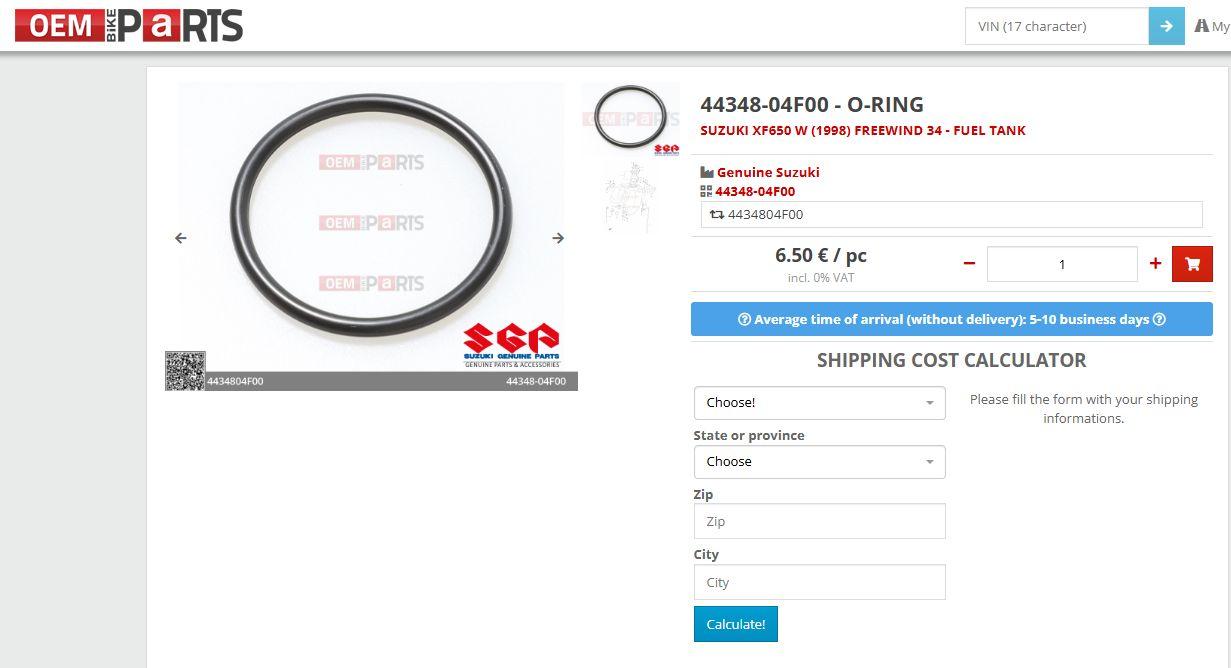

Hallo !
Aktuell ist der Dichtring für den Anschlussstutzen der Tankentlüftung unten, hinten am Tank nicht lieferbar.
Art.-Nr. 44348-04F00-000 (Bild Nr. 7 a)
Ich hatte irgendwo hier einen Bericht gelesen von jemanden von euch, dem der Dichtring im Urlaub kaputt ging, und welcher bei einem Landmaschinenhändler fündig geworden ist.
Ich glaube, auch die Größe wurde angegeben.
Den Beitrag konnte ich leider nicht wiederfinden.
Hat jemand die Information für mich, um welche Dichtringgröße es sich genau handelt ?

Suzuki 44348-04F00 dieser ?

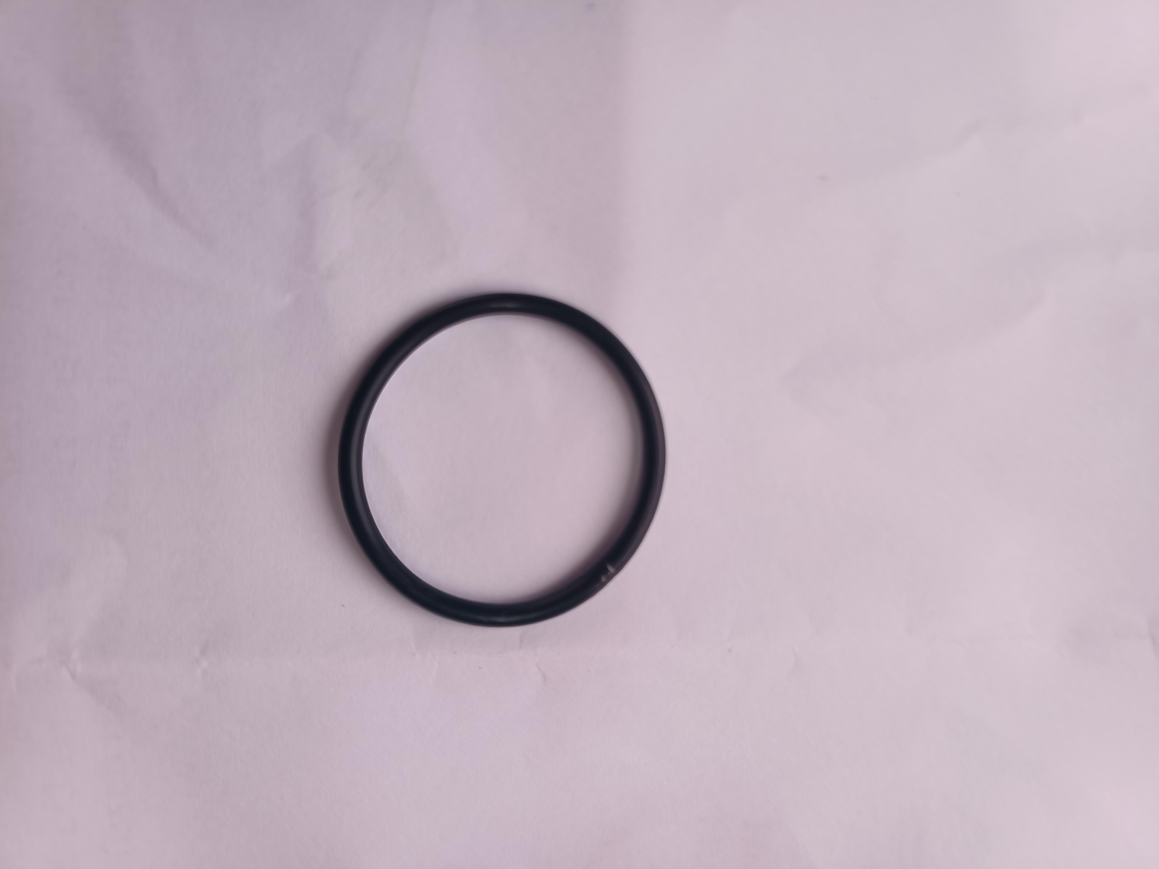

P.S.: Anbei ein Foto von dem originalem Dichtring
Kannst du ein Foto von dem Teil machen, würde ich mir gerne mal ansehen."
So einen habe ich mir gerade im 5er-Pack bestellt.
Ich werde euch berichten, ob der gut passt und dichtet.

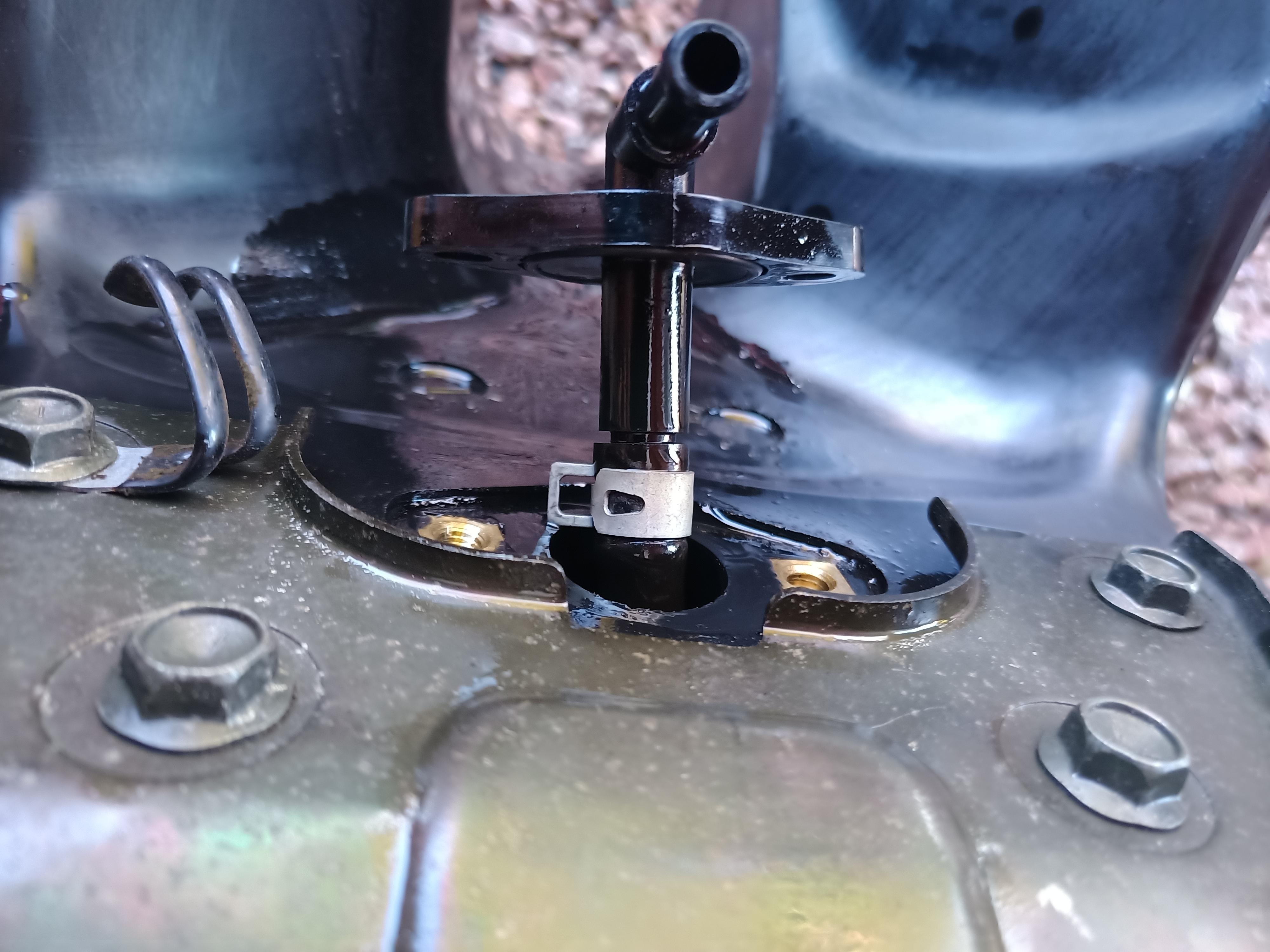

Ich habe den Flasch jetzt einmal ausgebaut und genau mit der Schieblehre gemessen:
Das runde Teil in der Mitte, wo der Ring darüber muss, der misst 26,5 mm im Durchmesser, und die Tiefe der Ringnut beträgt 1,45 mm.
Die Ringnutbreite beträgt ca. 2,7 mm, wobei die Aufnahme sich an drei Stellen verengt durch gewollte "Klemmstellen".
Die Ringnutaufnahme weist eine Breite von ca. 31 mm auf.
Also benötigen wir (vermutlich) einen O-Ring mit innen 26,5 mm, mit einer Schnurstärke von ca. 2,5 mm, also mit dann mit einem Aussendurchmesser von ca. 31,55 mm, wobei wir dann schon fast wieder bei der Größenangabe von wdz14 sind.
Also geht die Suche nach einem passenden O-Ring weiter.
Auf Nachfrage teile man mir mit, dass der originale O-Ring in Japan verfügbar ist.
Vorsichtshalber habe ich nun einen bestellt, welcher Ende Februar hier in Deutschland sein sollte.
Nun, wir werden sehen.
Ich versuche auf alle Fälle jetzt schon etwas passendes zu finden.
