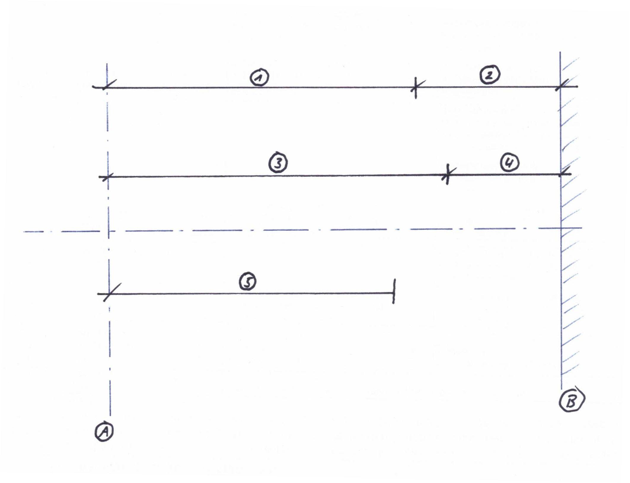

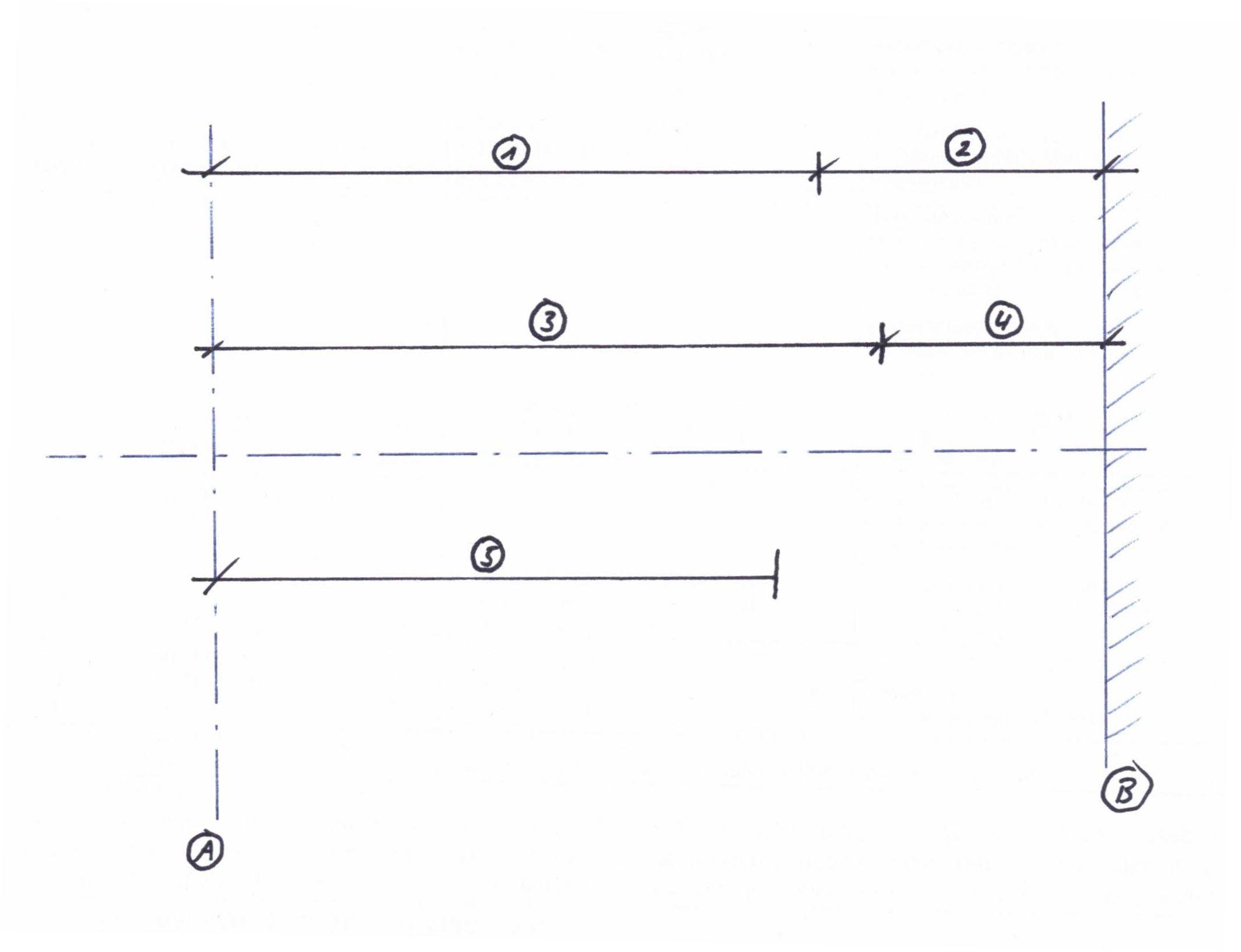

Da ein Bild mehr als tausend Worte sagt:
A = Achse (dass die Hinterachse eine variable Position hat, war entweder i.O. oder wurde ignoriert – war in meinem Fall kein Diskussionspunkt)
B = Störkontur (der böse Bube war in meinem Fall die Vorderradabdeckung – vor dem Termin hätte ich auf die Schwinge getippt)
1 = vor Ort ermittelter Reifenradius / -durchmesser (mit den Reifen wie sie sind – in meinem Fall nicht neu aber auch nicht abgefahren)
2 = vor Ort ermittelter Abstand zu irgendwelchen Bauteilen
3 = dynamischer Reifendurchmesser bei Höchstgeschwindigkeit (die heiligen Tabellen)
4 = erforderlicher Mindestabstand (auch die heiligen Tabellen)
5 = Ort der maximalen Reifenbreite (war entweder i.O. oder wurde ignoriert – war in meinem Fall kein Diskussionspunkt)
Das Ergebnis war, wenn bei aktuellem Maß 1 das Maß 2 36 statt 25 mm betragen würde, könne man unter Berücksichtigung von Maß 3 garantieren, dass Maß 4 mit neuen Reifen eingehalten wird. Bei Verwendung (und Eintragung) von Radialreifen auf der Vorderachse wären die 25 mm aber ausreichend.
Und falls übers Wochenende jemand selbst messen möchte, jetzt nochmal die Maße für unsere XF-Standardbereifung, wie sie in der mir vorliegenden Norm stehen.
