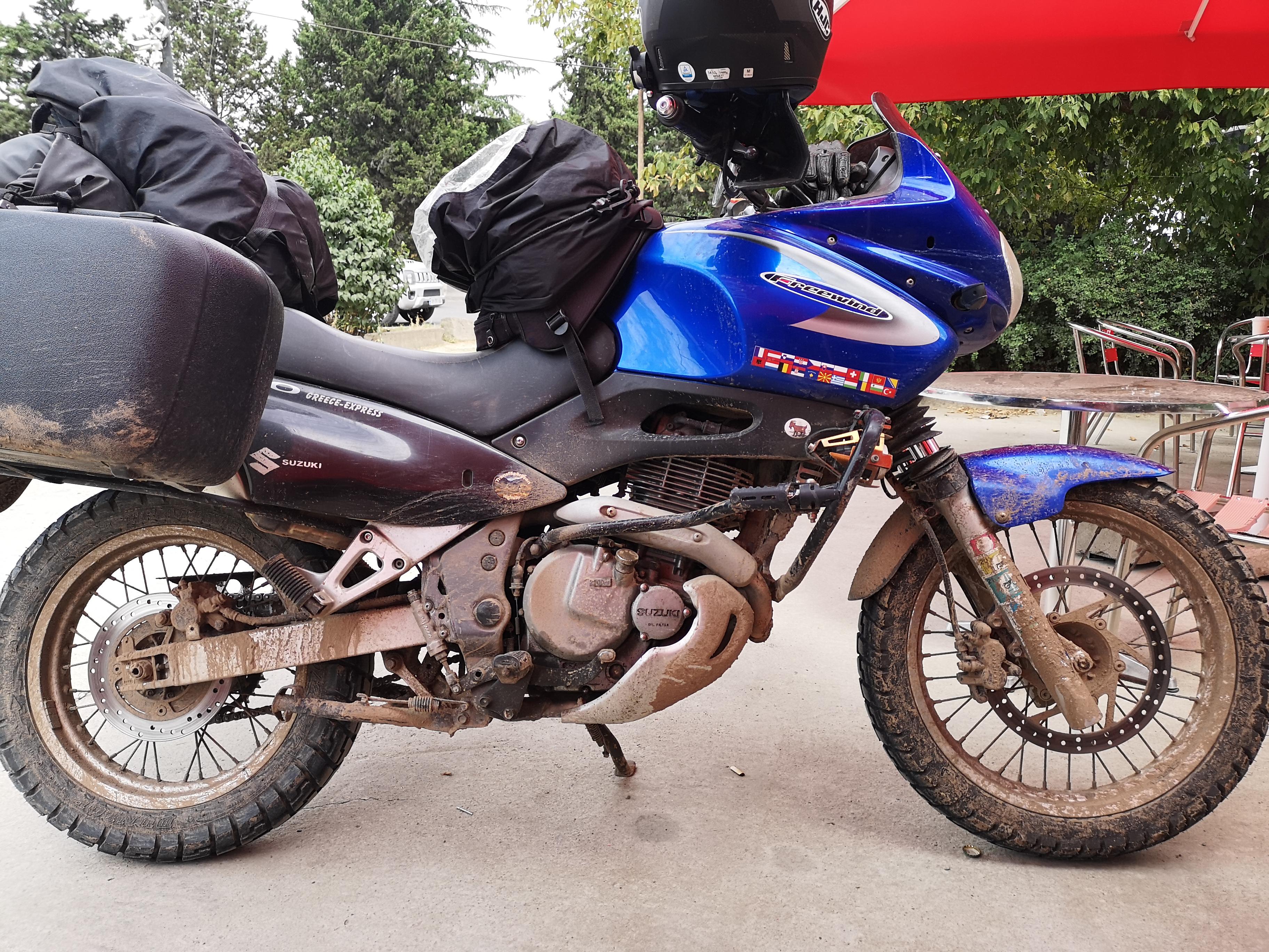

Zurück zur ursprünglichen Fragestellung:
Ich kann den Dunlop Trailmax sehr empfehlen.
Getestet u.A. auf einer Kaukasustour in diesem Jahr mit teilweise extremem Schlamm macht er auf Asphalt trotzdem einen super Job.
Gruß: Frank
Gruß: Frank
