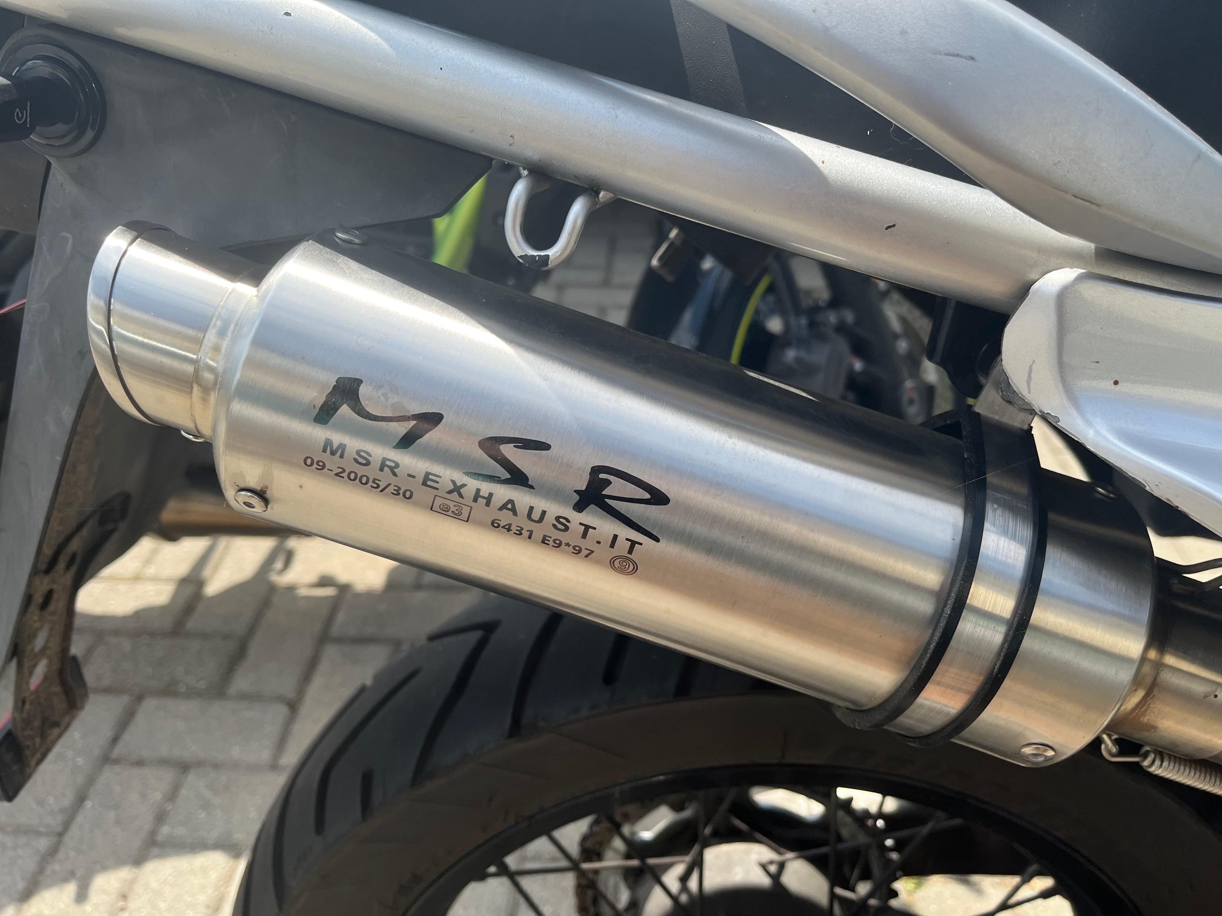

So, Hallo Miteinander
Also mein Auspuff kam jetzt an. Hier erstmal dir story zur Bestellung usw.:
Hatte den folgenden Auspuff hier bestellt (hoffe links gehen in Ordnung): http://www.msr-distributoreurope.net/au ... -der-serie
Preis war am Ende (weil mit PayPal bezahlt und Versand etc.) bei Gesamt: € 235.48. Was sich am Ende immer noch sehen lassen kann muss ich sagen. Aber halt nicht die angegeben 178€, naja Schwamm drüber. Ach und der Auspuff sieht nicht so aus wie auf dem Bild auf der Webseite (Bilder folgen). Über TrustPilot habe ich mir angeschaut was andere zu dieser Webseite sagen: es wird schlechtes berichtet und das muss ich auch bestätigen. Bis auf die Bestätigung das sie meine Zahlung erhalten haben, habe ich nichts bekommen. Nach Nachfrage wie lang der Versand dauert, wurde mir versichert, dass dieser noch die Woche versandt wird und mir ein Tracking-Link zukommt. Kam nicht. Aber lustigerweise (ich war nicht zuhause) kam der Auspuff aber. Also ich hab Glückspiel betrieben und gewonnen; ob ich das anderen raten kann, naja.
Ich füge dann später Bilder hinzu wenn ich herausgefunden habe, wie das geht! Aber der Auspuff sieht sehr gut aus! Die Qualität ist fantastisch und der Sound ist wirklich schön: tief aber nicht zu laut. Und zur wichtigen Frage? Ja der Auspuff kam mit einem Kat vorinstalliert. Dieser war (ich habs zumindest probiert) auch nicht/ zumindest schwer entfernbar. Ein DB-Killer war auch mit dabei, sowie eine Homologation und eine Teile-Liste wo der DB-Killer als "free" betitelt wurde (also hatte ich vielleicht Glück? wer weiß). Auf dem Auspuff ist auch eine E-Nummer.
Eine Anleitung zum Verbau gabs nicht. Aber ich habs auch so hinbekommen. Der Auspuff ist schön klein und passt sich dem Bild des Bikes sehr gut an. Videos zum Sound lade ich auch gern hoch (über youtube? gerne hilfe wie am besten).
Falls weitere Fragen sind gerne stellen!
