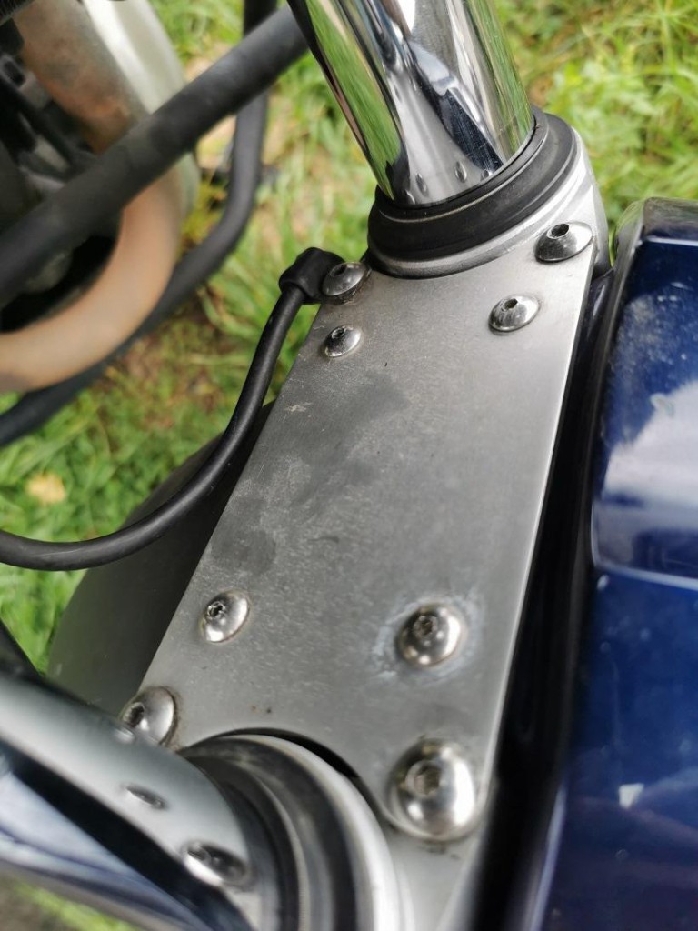

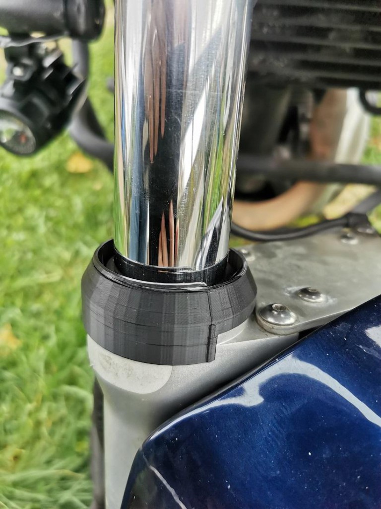

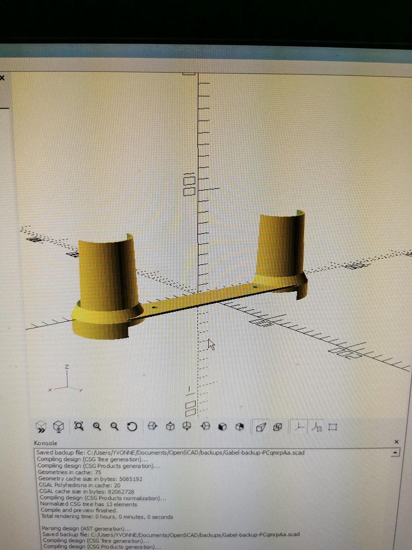

Hallo Leute,
hätte jemand vielleicht bitte mal die Maße für die Löcher im Gabelstabi für mich?
Ich möchte mir einen Gabelschutz bauen, bekomme aber die kleineren Schrauben nicht los, um den
ausbauen zu können. Und verbaut messen ist ja gruselig zu machen.
Die Bilder zeigen mal einen groben Entwurf, eine Paßprobe, ob man das Ding über die Gabel bekommt und eben die Schrauben
mit Stabi.
Vielen Dank

sieht gut aus was du da planst. ich habe mich an einem Gabelschutz auch schon versucht, leider erfolglos. An diesen kurzen Stumpen bekommt man nichts fest.
Ich sprühe die Schrauben gleich mal ein und versuche morgen sie zu lösen, einen einzelnen vermessbaren Stabi habe ich leider nicht.
