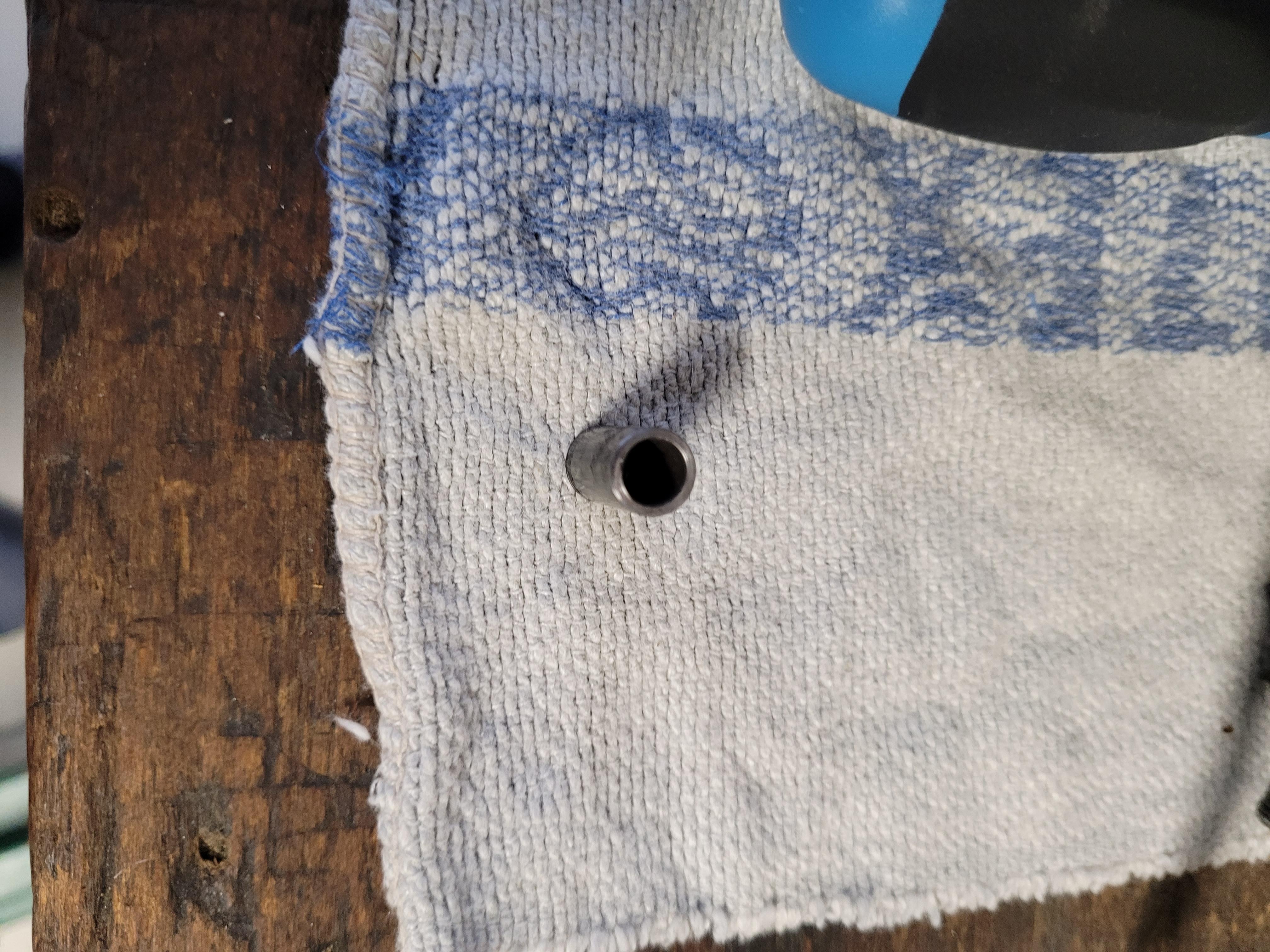

Hallo zusammen, so es geht ans zusammen bauen. Hat jemand eine Idee wofür diese Hülse ist? Kann ich gerade überhaupt nicht zuordnen.
Re: Schlechte Gasannahme und ruckeln, Neuling braucht Hilfe
Damit werden die beiden Vergaser verbunden, meine ich.
