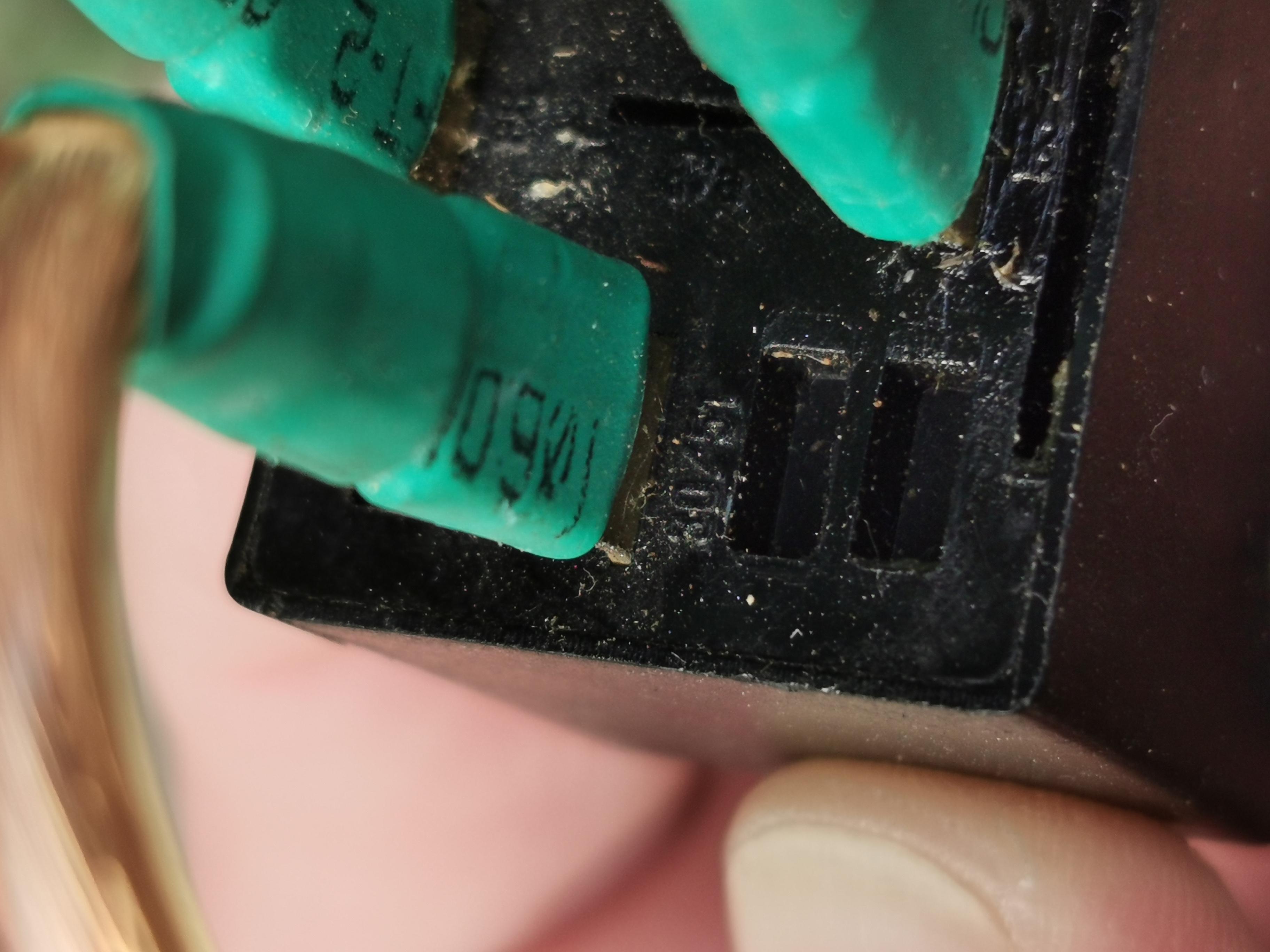

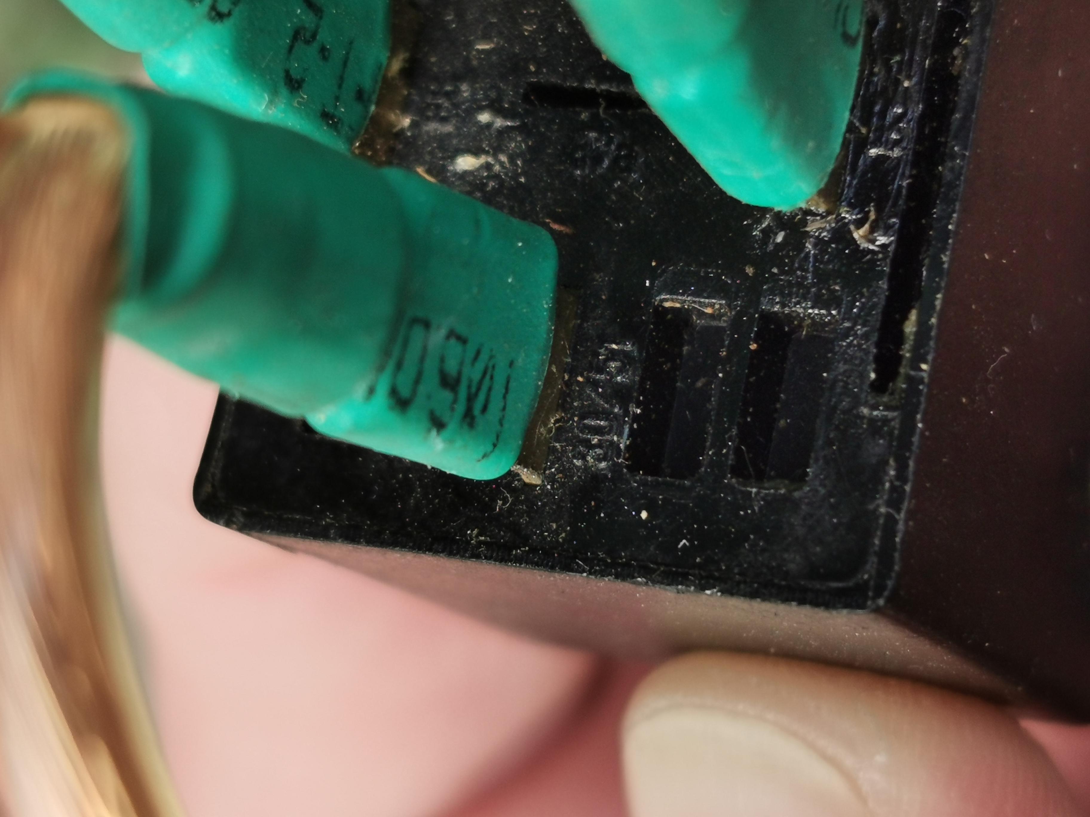

So, mal kurz in meiner Asservatenkammer gekramt und tatsächlich ein Relikt gefunden.
Das ist ein ganz einfaches KFZ Relais. Das Schaltbild ist immer aufgedruckt oder gegossen und erklärt den Anschluß und die Funktion.

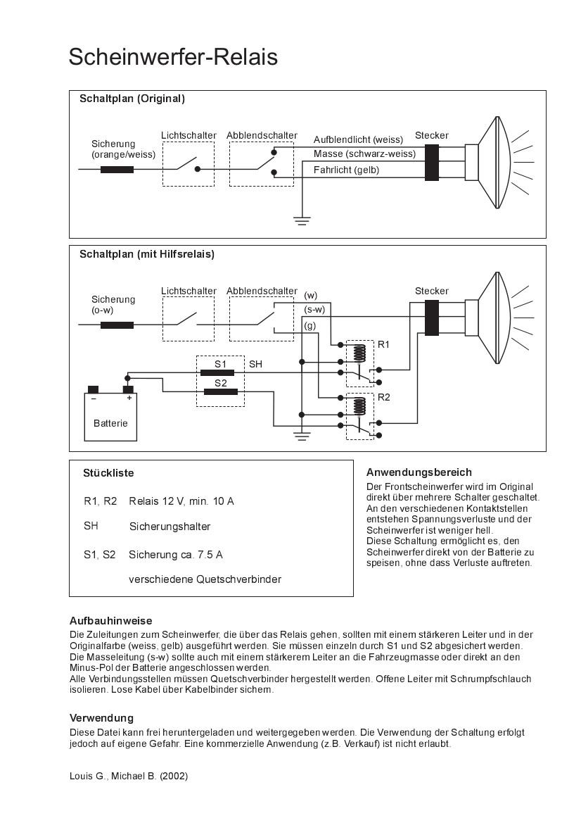

Hier der Link zu meinem Beitrag aus 2009:
Scheinwerfer zu dunkel ....
Hier der Schaltplan für die Relais-Steuerung:
Abweichend zum Plan hatte ich damals nur 1 x 2,5mm² Kabel nach vorne verlegt und erst vorne auf beide Relais aufgeteilt.

Uiuiui! Danke für den Plan! Das könnte ein Projekt für den Winter werden... mit so einem Plan sollte selbst ich das nachgebaut kriegen... bin ja nicht der geborene Elektroniker

Super!!! Danke für den Plan und für die Fotos, aber wenn ich das als Laie richtig verstanden habe brauch ich ja zwei Relais, oder??? Oder gibts da eins das in einem? Nur mal so in die Runde frage.....und ich glaube auch das es eine Winterarbeit wird....bei mir zumindest...

Ja, der Kollege hat je eins für Fern und eins Für Fahrlicht genommen.

Ein Doppelrelais hatte ich in Erwägung gezogen, aber ich hab mich aber damals für 2 getrennte Relais entschieden, weil es die Fehlersuche erleichtert und sollte ein Relais mal abrauchen immer noch der Zweite Lichtkreis zu 100% Arbeitsfähig bleibt.
Der Platz sieht auf den Fotos ziemlich beengt aus.
Ich hatte es so aufgebaut um es spurlos rückrüstbar zu machen.
Aus heutiger Sicht unnötig, da es seit +/- 95.000 km einwandfrei funktioniert.
