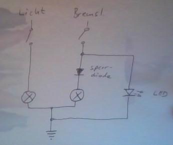

sorry, ich habe erst nach etwas surfen das eigentliche Problem erkannt. So könnte es funktionieren (den in die LED-Lampe eingebauten Vorwiderstand habe ich in der Skizze vergessen).

Re: Zusätzliches LED Bremslicht nachrüsten
Ahaaa, vielen Dank
das probier ich aus
das probier ich aus

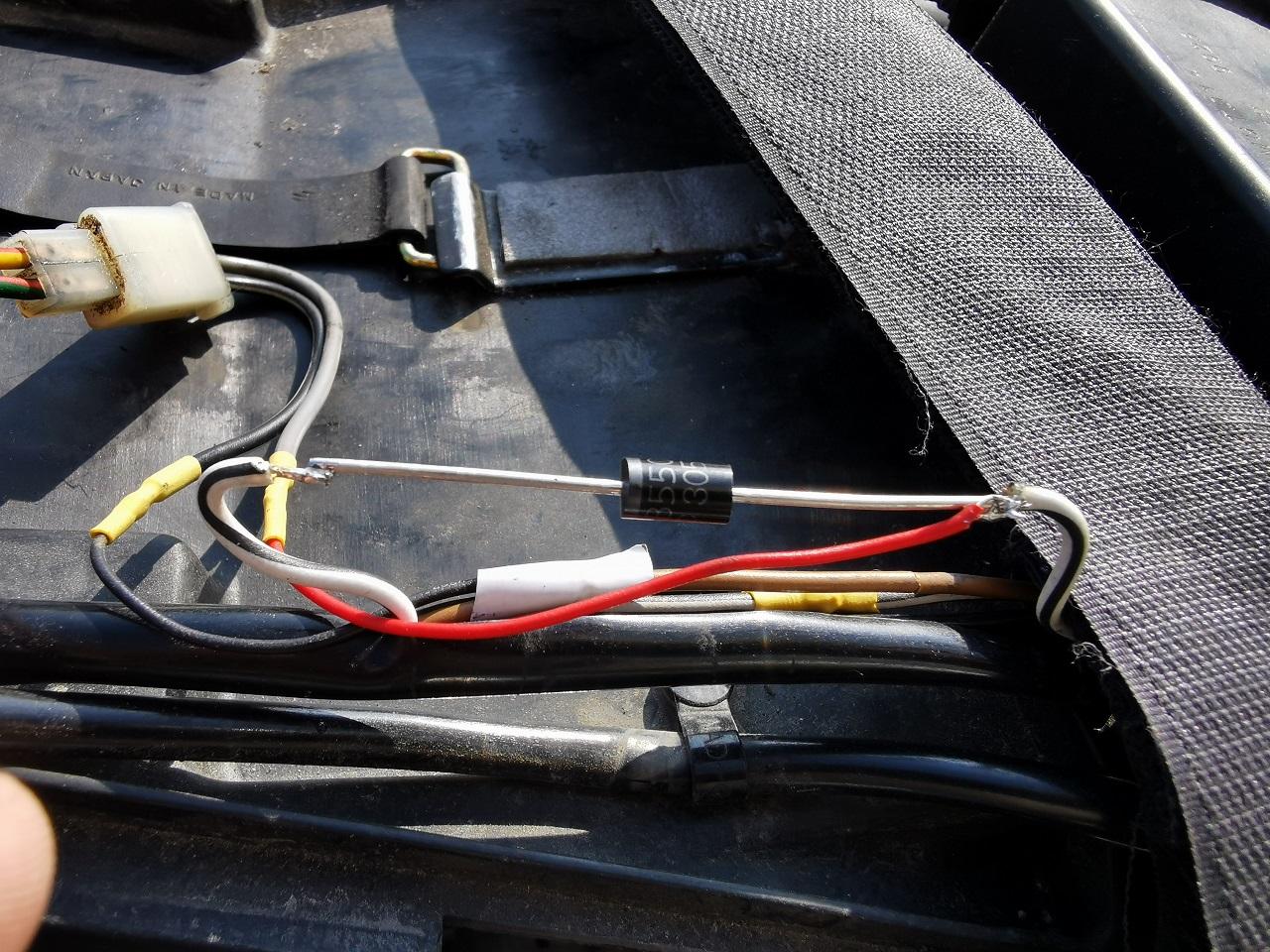

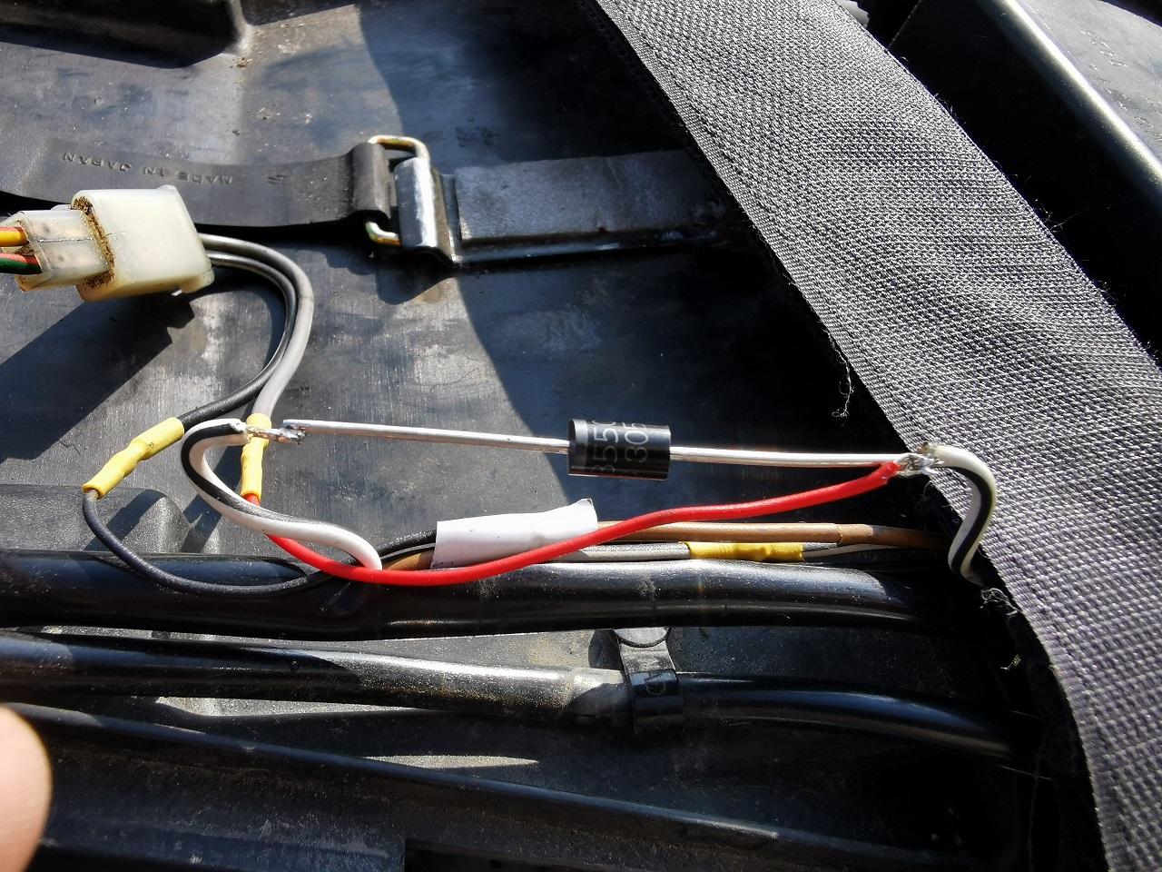

heute war also der groe Tag. Das Pluskabel zur Bremslichtlampe habe ich wieder aufgetrennt.
An das Ende, welches aus dem Kabelbaum kommt, wurde die Diode, Durchlaßrichtung zum ori Bremslicht, und die Plusleitung der LED verlötet. Der andere Kontakt der Diode wurde an das zum ori Bremslicht führende Kabel gelötet. Das Minuskabel der LED kam einfach auf Minus der Rücklichter aufgelegt. Siehe Foto.
Leider funktioniert es trotzdem nicht wie gewünscht.
Ohne eingeschaltetes Licht leuchten beide Bremslichtlampen, LED und ori Glühobst. Schalte ich das Licht ein, leuchtet nur das Bremsglühobst.
Ich werde mal den Hersteller nochmal anschreiben. Oder den Vertrieb? Einer hatte es vor 4 Jahren schonmal drauf, leider habe ich das Wie verlegt.
Trotzdem bin ich für Ideen offen.
uwe
uwe

die Lötstellen an der Diode sehen ja echt übel aus und werden so nicht lange haltenflydown hat geschrieben: 26. Sep 2021, 18:04 Hallo,
uwe
vielleicht mal ein Flussmittel wie Kolophonium benutzen
