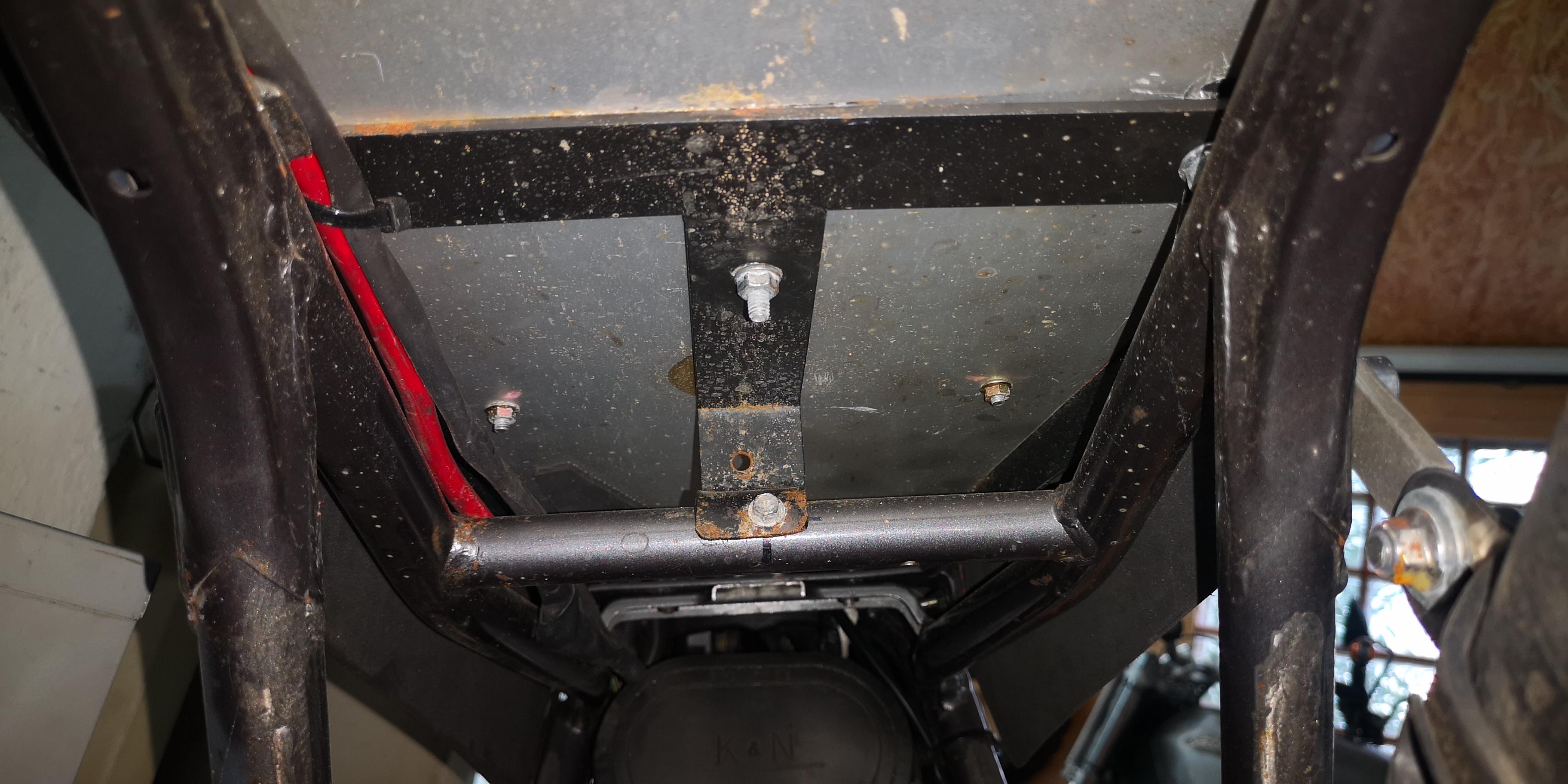

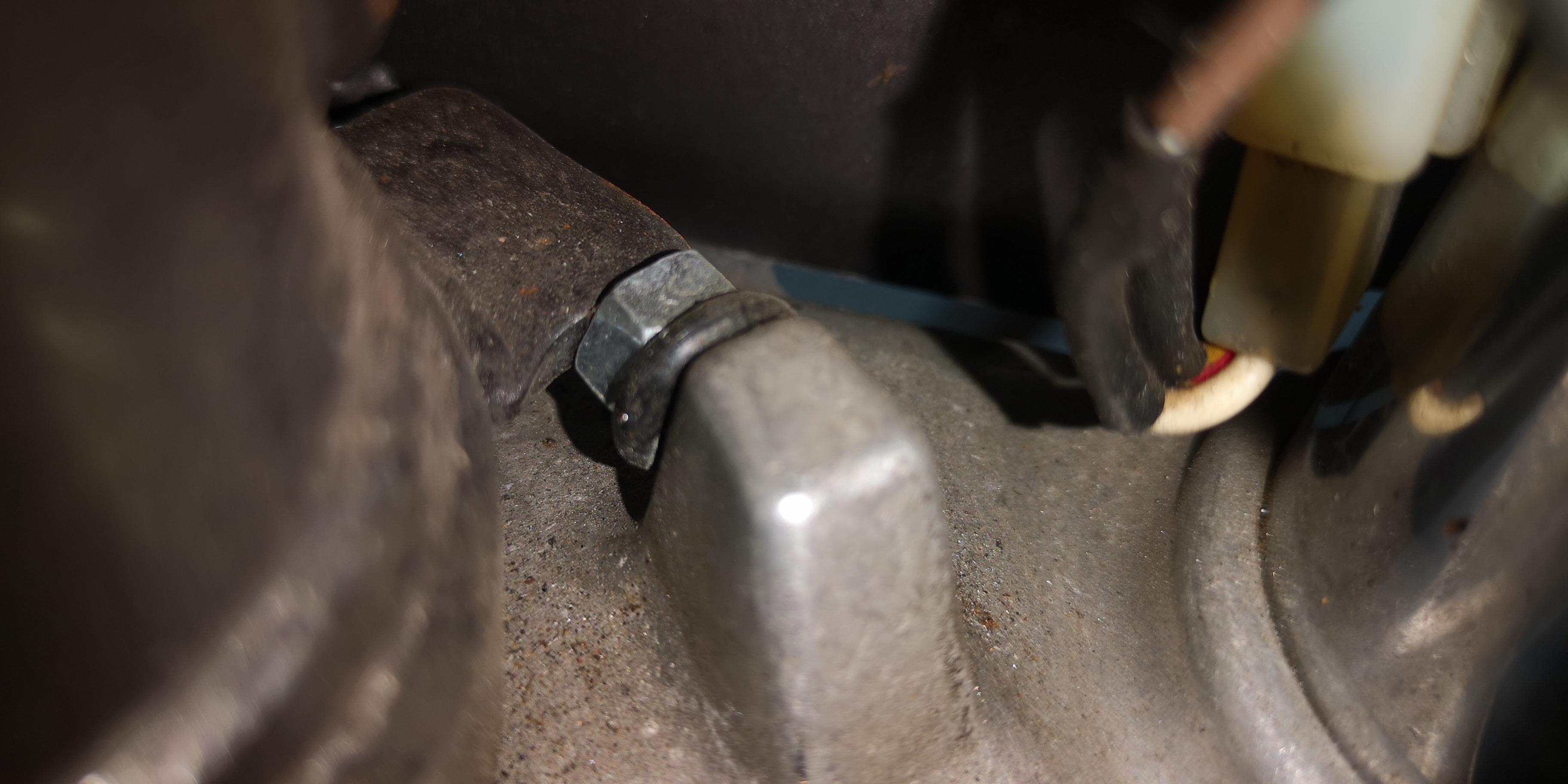

hab mich für den Koso ohne Drehzahlanzeige entschieden. Lackier gerade die Holme, warte aufs Gabelöl und die Dichtringe und hätte noch ein zwei Fragen😁
Wie hast du eigentlich das Problem mit dem Lenkeinschlag und dem Tank gelöst? Den Anschlag verbreitert?
Du hast ja schon ein paar FW umgebaut und entsprechend Erfahrung - wie hast du den das Heck am Rahmen befestigt?
Grüße aus dem kalten und verregneten Allgäu 🙋‍♂️
sixty4
Beiträge: 70
Re: Der Street-Tracker
Beitrag von sixty4 »
Bilder sagen angeblich mehr als 1000 Worte... 😉

Yep! Exakt 👍😀
Dank dir - Grüße

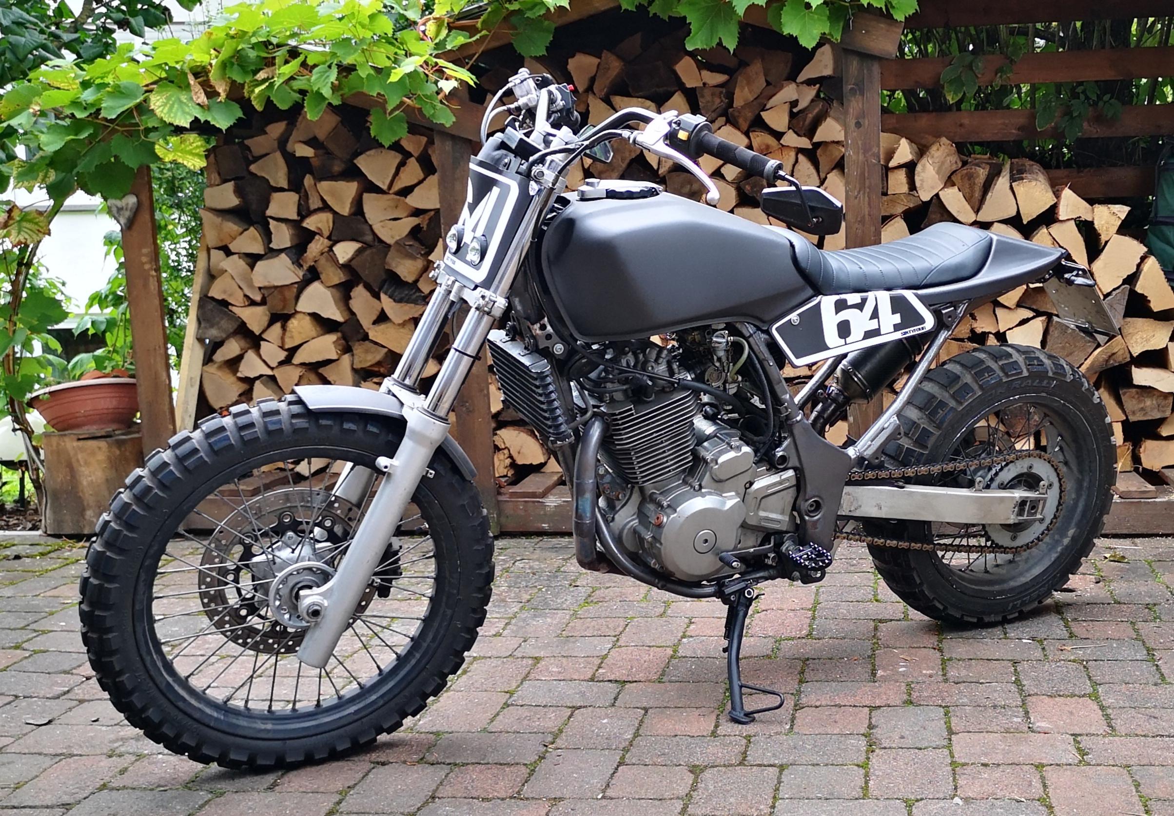

Hier noch ein Update zum Street-Tracker:
Hauptscheinwerfer neu, dadurch war wieder Platz unter der Gabelbrücke (hatte mir eh nicht so 100prozentig gefallen) und ich konnte die Fuhre wieder vorn und hinten tieferlegen. Besser für die Optik, besser fürs Straße und Feldweg fahren und besser für meine kurzen Beine.
Dazu gab's dann noch nen Flattrack-Lenker von LSL.
Die Sitzposition ist ein Traum. 😍
