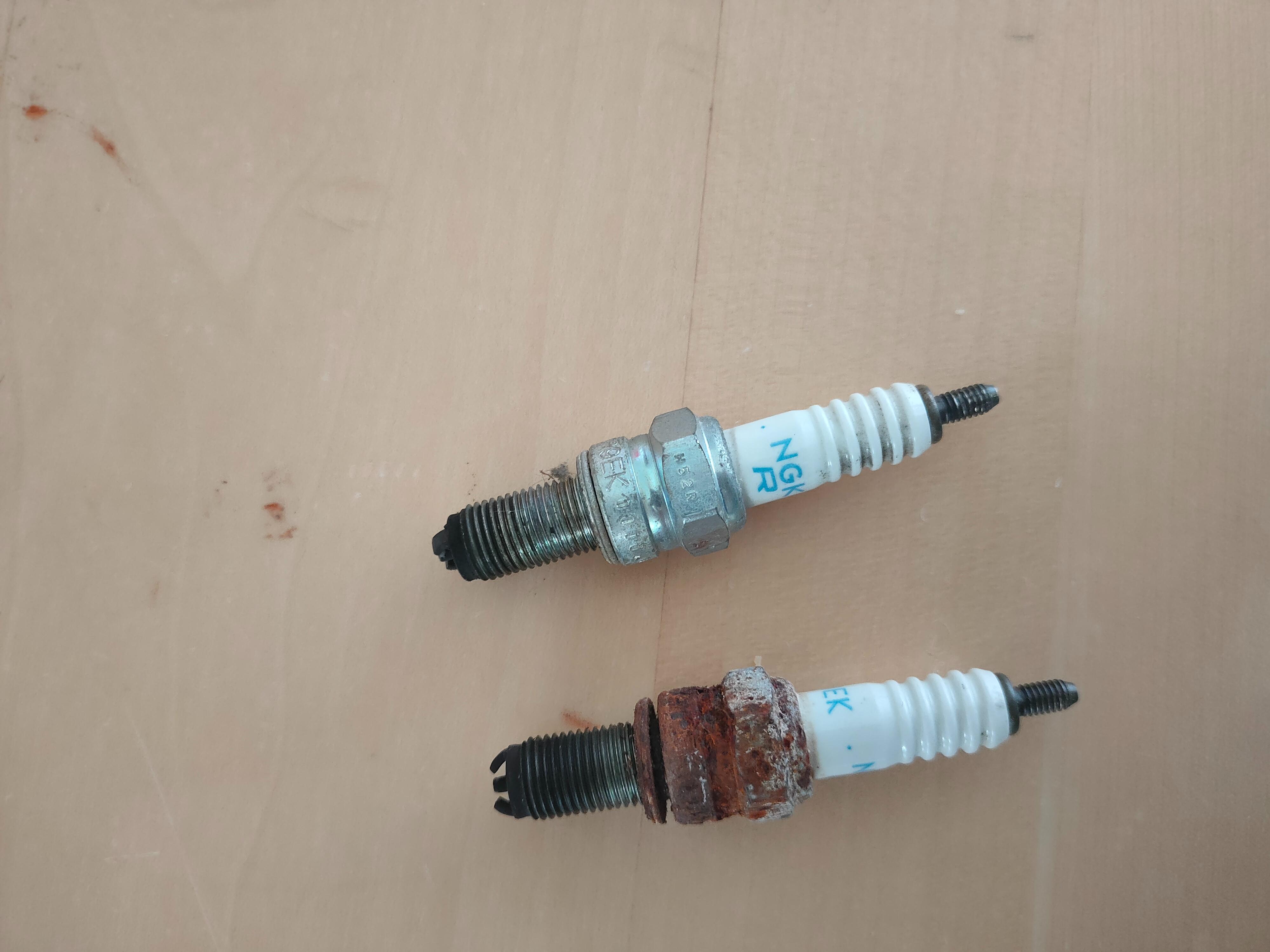

Moinsen,
ich bin neu hier und hab das Mopped auch noch nicht allzu lange (Ich bin eher der Anfänger was schrauben angeht).

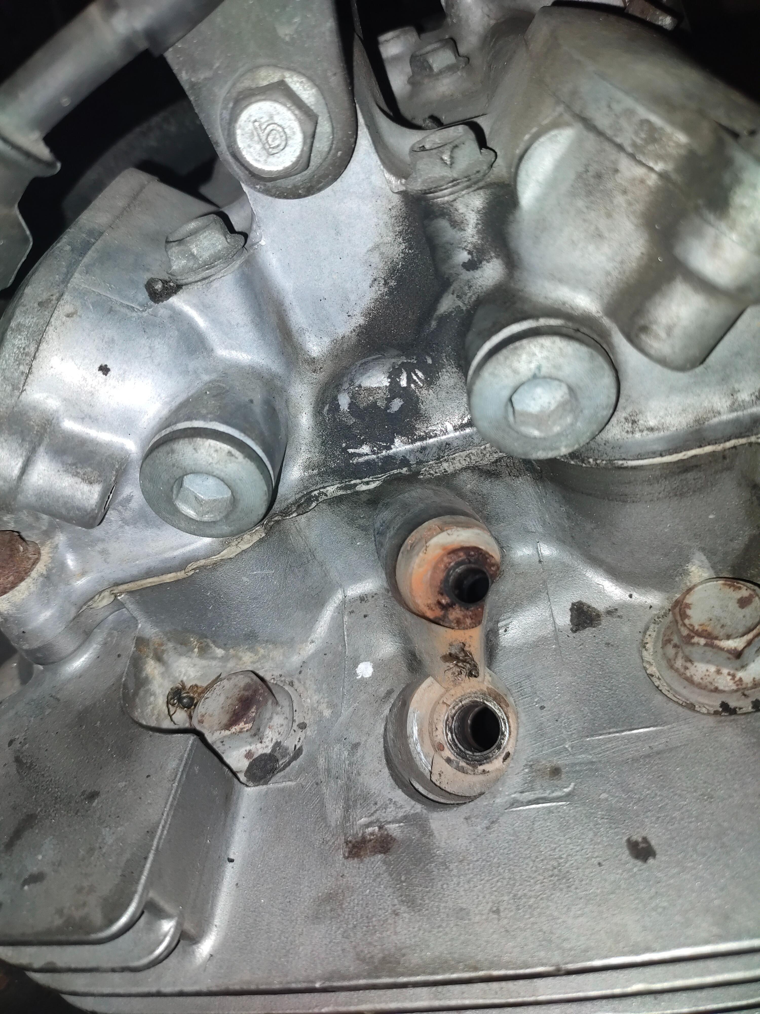

Na jedenfalls ist mir beim durchsehen aufgefallen, dass eine Zündkerze und ihr entsprechender Schacht ziemlich unseriös aussehen (siehe Bilder).
Ist da einfach Wasser reingelaufen und die ist korrodiert? Muss man den Schacht reinigen (alles voll Rost etc.), kann man verhindern, dass das wieder passiert?
Keine Ahnung wie lange der Vorbesitzer
die Kerzen da drin hatte, aber Sie lief tatsächlich noch gut!
Bin für jede Hilfe dankbar, vielleicht hat jemand ähnliche Erfahrungen gemacht, dankö :)

das sieht ja suuper aus. Und ist so nicht normal.
Sowas kann eigentlich nur passieren, wenn dort salziges Wasser oder sonstwas Aggressives längere Zeit einwirken konnte.
War vielleicht die Entwässerung des inneren Schachtes blockiert? Wobei ich die jetzt nicht beschreiben könnte.
Die Dichtfläche sollte natürlich möglichst sauber sein. Damit beim saubermachen nichts reinfällt, würde ich eine Kerze zwei Umdrehungen einschrauben. Dann mit Draht, Borstenpinsel, Lappen/Bremsenreiniger und Pressluft reinigen.
viel Erfolg

die Kiste, so vermute ich, stand draußen im Regen und ist längere Zeit nicht bewegt worden. Da hat das Wasser dann genug Zeit solch Unheil anzurichten, normal verdunstet und verfliegt es durch den Fahrtwind es wenn der Motor heiß wird und hinterlässt keinen Schaden.
Ein Ablaufloch gibt es dort wohl eher nicht.
Wenn es dann sauber ist, Wasser fernhalten, die Maschine trocken abstellen und ab und an mal fahren.

Danke für die antworten :)
hab's gemacht wie vorgeschlagen und sieht wieder deutlich besser aus, sie stand eigentlich abgedeckt oder in der Garage und wurde mind. 2-3x die Woche gefahren, zumindest bei mir wie es vorher aussah weiß ich natürlich nich, werde mal extra drauf achten.
