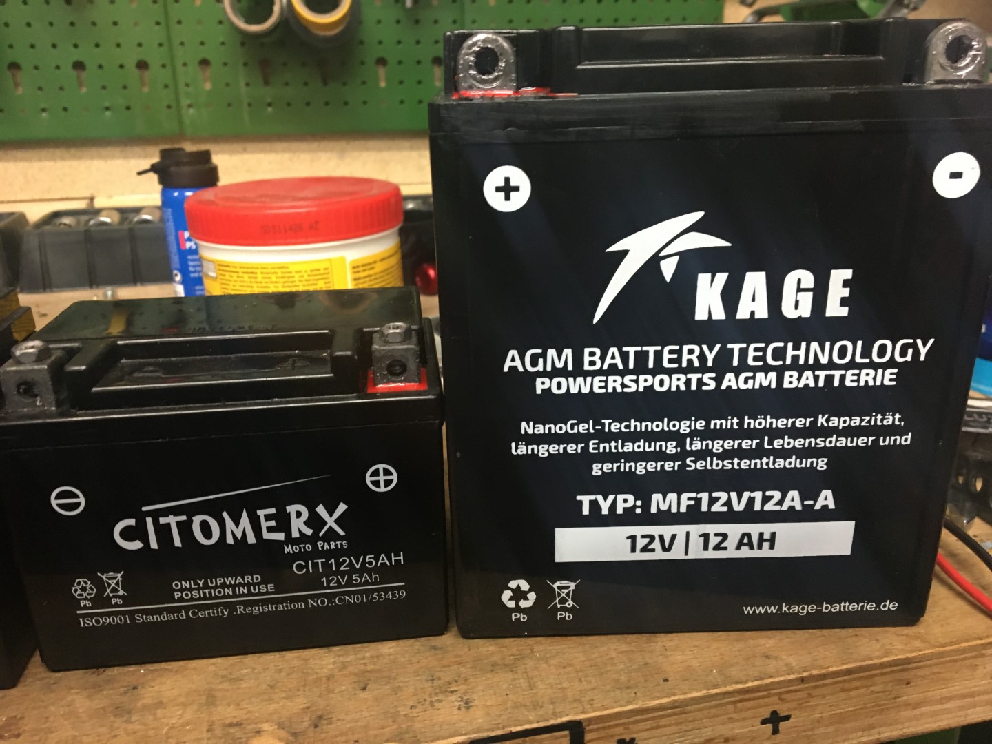

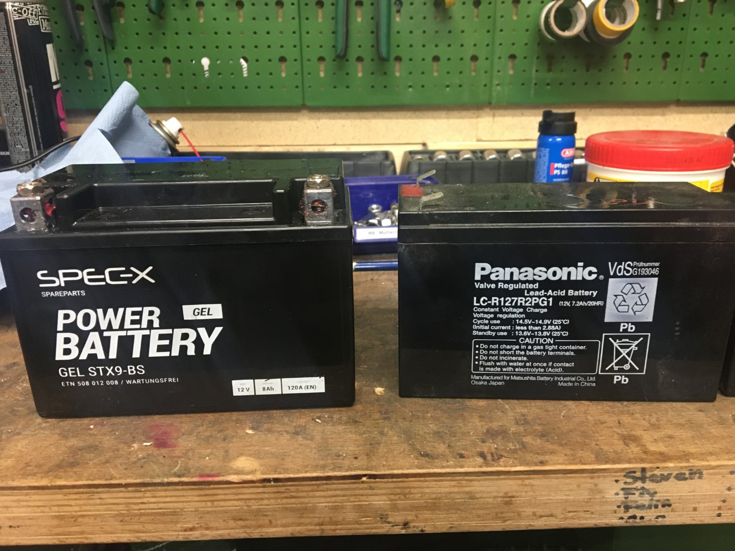

- Batterie ist neu und hing sogar an einem Erhaltungsgerät, die alte Batterie ist nach über 10 Jahren Standzeit natürlich tot
- Habe noch zwei weitere Batterien getestet, einmal 6Ah worüber die XF natürlich nur müde gelächelt hat und eine 12Ah aus meiner Honda

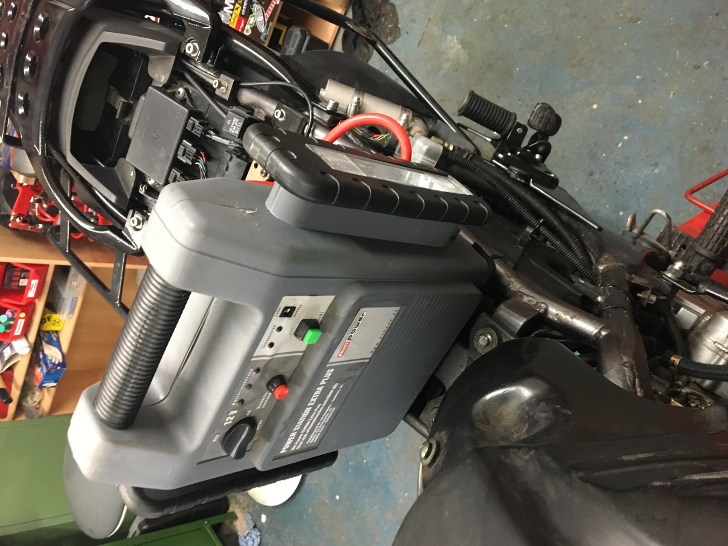

Schließe ich zusätzlich nen Starthilfegerät an Springt sie sofort an. Wenn der Motor ein paar Minuten lief springt sie auch ohne Starthilfe sofort an.
Startgerät:

Neue Batterie links, Alte rechts:

meine Batterie für die XF liefert 135A Startstrom, deine (links) nur 120, die rechte Batterie würde ich als Verbraucherbatterie ansehen.
Starterbatterien liefern hohen Startstrom, Verbraucherbatterien sind auf Dauerleistung aber nicht auf kurzzeitige hohe Ströme ausgelegt. Sieht man auch an den kleineren Anschlüssen. AH bezeichnet die Kapazität, die Zeit, wie lange du orgeln kannst, was aber nix nutzt wenn der fließende Strom nicht ausreicht.
Wenn du einen 10L Eimer voller Wasser hast, kannst du ihn langsam durch ein kleines Loch leeren, (Verbraucherakku) oder schnell durch ein großes Loch, (Starterakku).

Starten sollte sie mit allen oben gezeigten Akkus, wenn diese in nem gepflegten Zustand sind. Vorallem mit dem AGM Akku.
BTW: Exakt diese "Verbraucherbatterien", wie Willy sie genannt hat, habe ich jahrelang in ner TL1000s (V2, Einspritzer) und ner VN800 (V2, Vergaser) verwendet.
Gehen tut das schon, vorallem wenn, wie bei der XF, eine Dekompressionsmechanik im Kopf sitzt.
Habe ich allerdings nur genutzt, weil ich sie umsonst bekommen habe und sie aufgrund der Größe gut für Umbauten geeignet sind. Viele Startversuche hat man damit nicht.
Die Batterie hatte mir Hartje im eosweb als passend für die XF ausgespuckt, daher hab ich mir da bisher keine Gedanken gemacht. Die Rechte Batterie ist eh tot und nicht mehr der Rede wert. Mit Dieser lief die XF aber damals wohl problemlos.
Animal hat geschrieben:Starten sollte sie mit allen oben gezeigten Akkus, wenn diese in nem gepflegten Zustand sind. Vorallem mit dem AGM Akku.

Wo hattest du denn dein Starthilfegerät angeschlossen mit dem sie sofort angesprungen ist?
