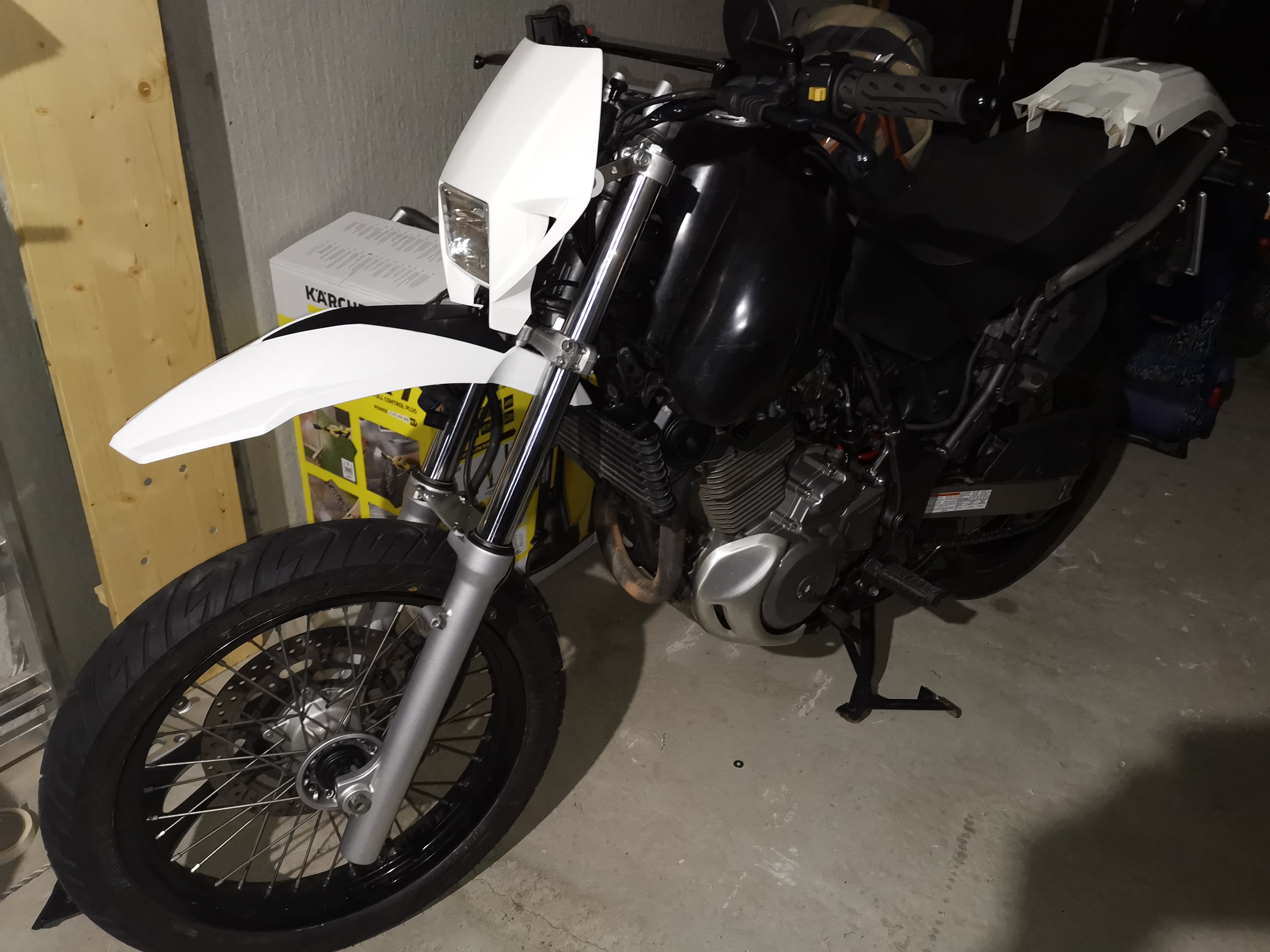

Hay, ich hab mal angefangen meine IXEf auf Enduro zu trimmen,der Originallook ist ja schon ziemlich bieder.
Neue Wilbers Federn und YSS Federbein sind drin,
Lenkkopflager ist jetzt neu, Heckhöherlegung verbaut,
Ktm Scheinwerfer mit original Ktm Maske und Kotflügel sind dran, DR650 Gabel Brücke unten wegen den 4 Befestigung punkten auch,
Plastik entfernt und paar andere Plastik Parts gekauft,
TRW Lenker mit flacher Kröpfung, kleine Spiegel am Lenker,
Einiges ist noch auf dem Postweg...
Heckrahmen, Seitendeckel von der DR, Handguards und bisschen Kleinkram,

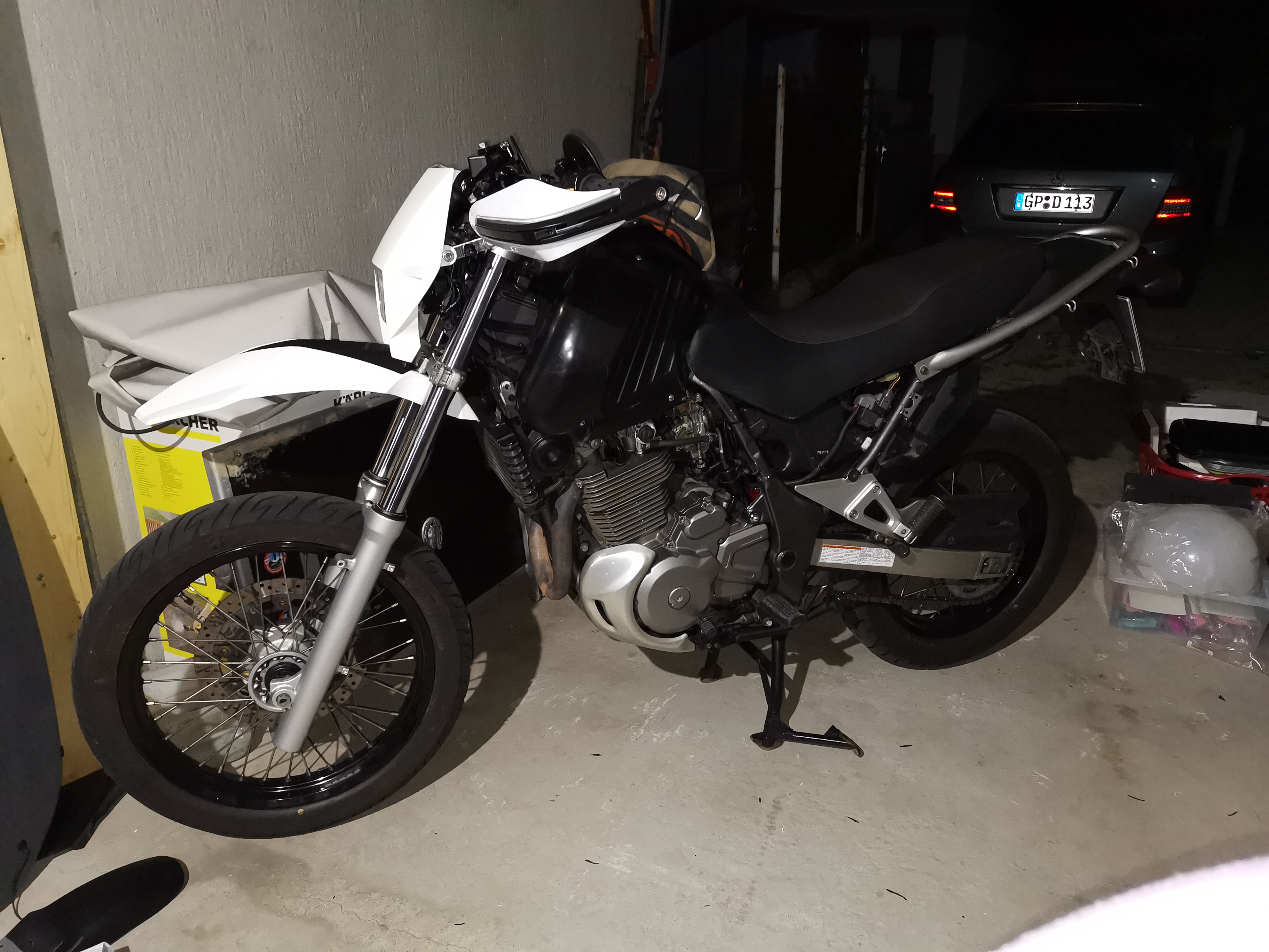

Bisschen weiter gemacht, Acewell Tacho ist dran,
Handguards, led Blinker vorn und Spiegel, gsxr 1000 titan Topf ist auch gekommen, muss nur noch angebaut werden

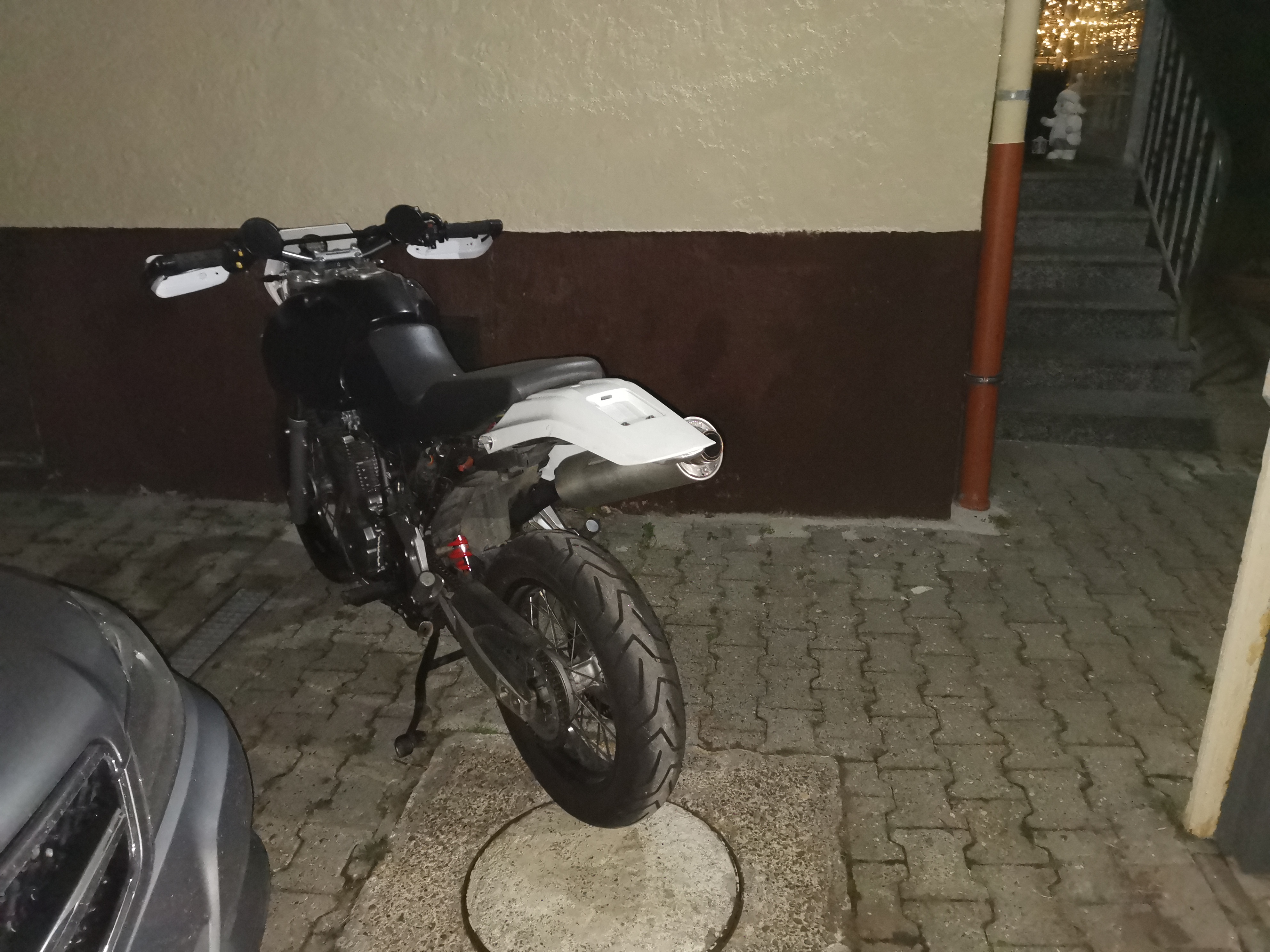

Mal weitergemacht
Alles ist möglich wenn mann will
Re: Zweitmopped, Enduro XF
Vergaser sind auch etwas anders bedüst und der Gixxer Topf zu laut

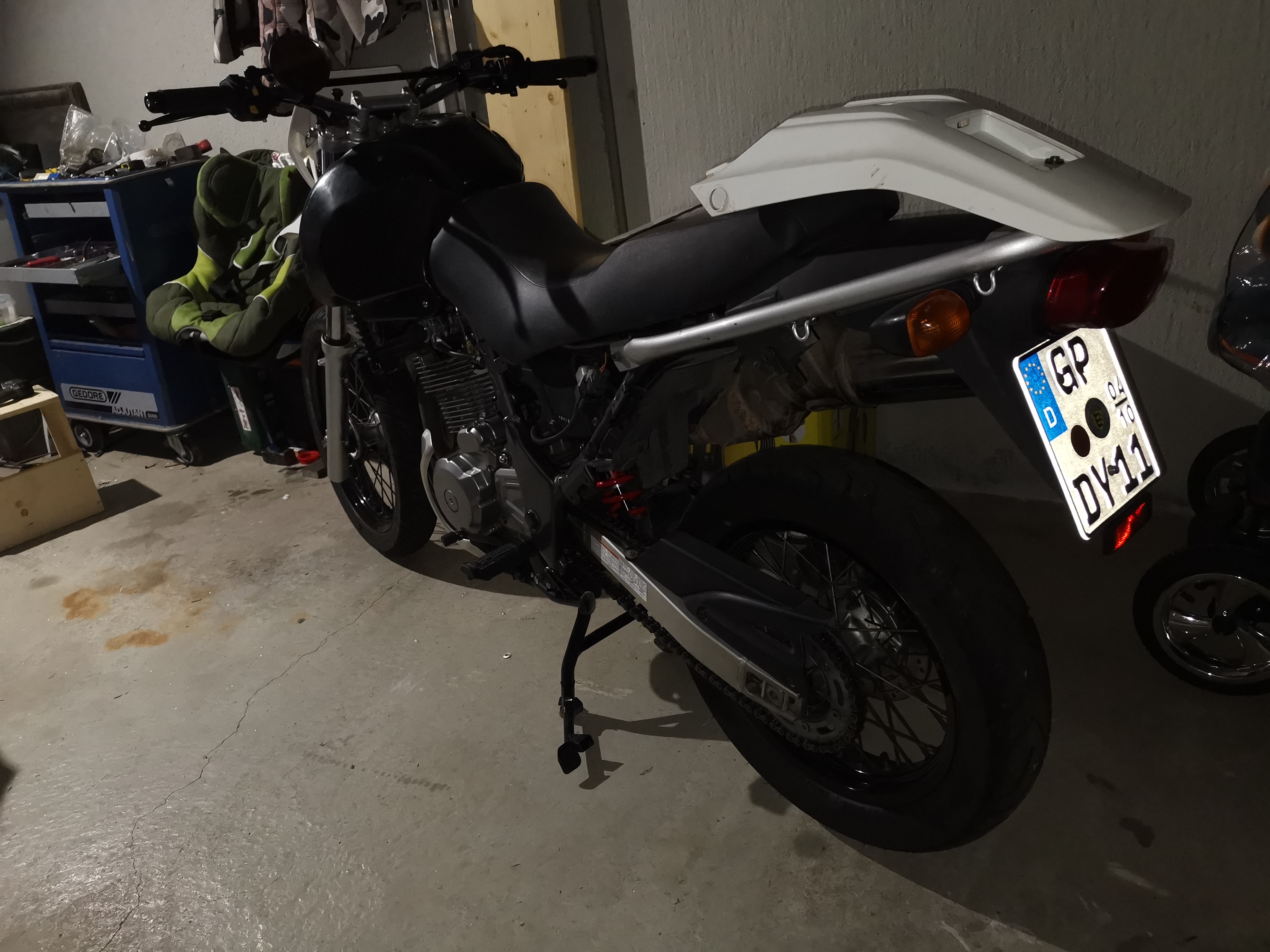

Vorderrad hab ich schonmal auf 17 zoll gespeicht, hintere Felge kommt noch die Tage
Ich glaube der Kotflügel hinten muss noch bissle rasiert werden, sieht irgendwie zu lang aus
