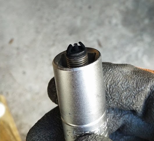

Worauf sollte ich da speziell achten, welcher Kanal ist wahrscheinlich verstopft?
Bei der letzten Reinigung habe ich alle Kanäle ziemlich gründlich mit Vergaserreiniger durchgespült und mit Druckluft ausgepustet.
Die Membran war auch in Ordnung. Brauche ich eventuell neue Düsen oder neue Nadeln? Eine Düse war leicht beschädigt (sieht man in meinem letzten Post)

Das mit den Düsen ist so ne Sache.
Ich hatte mal einen 50ccm Roller, da war die Hauptdüse so krass verstopft, das ich echt gedacht habe, dass ist ne Hauptdüse ohne Loch in der Mitte. :lol:
Die habe ich dann tatsächlich mit einem Bohrer aufgebohrt und mich mit einer Düsenreibahle an das optimale Ergebnis heran getastet....dafür hatte ich den Vergaser locker 10x ein- und ausgebaut.
Es macht bei Moppeds die lange standen durchaus Sinn sich einen neuen Düsensatz zu kaufen, da umgeht man den aufwändigen Weg und weiß das in den Düsen keinerlei Dreck ist und es dann daran nicht liegen kann..
