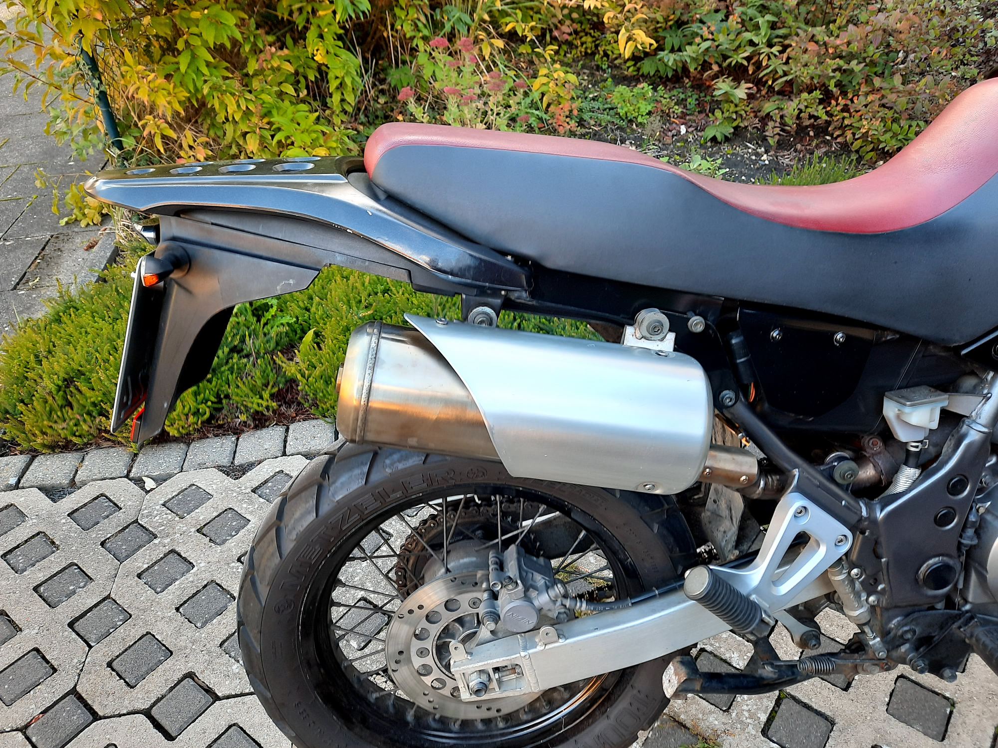

Beitrag von Ulix »
Hab den Auspuff gekürzt, gefällt mir besser...ist minimal lauter, aber hält sich in Grenzen. Immer noch leiser als ne originale Dominator.
Patscht ein bischen im Schiebebetrieb, leistungsmäßig hab ich jetzt keinen großen Unterschied gemerkt, bin aber vorher auch ne ganze Zeit nicht mehr damit gefahren...

Hey Uli,
Was ist das für ein Endtopf?
Sieht mir nicht aus wie der orginal Topf von der XF.

Beitrag von Ulix »
Doch, ist der originale. Nur halt ohne den mittleren Teil

Aber sauber und stimmig gemacht, Gratulation. Wenn er nicht zu laut ist, kannst ihn ja eintragen lassen. Gruß Christoph

Also geh mit deinem Endtopf (der übrigens sauber verarbeitet ist) zum TÜV und trag ihn ein. Da wird dann eben ne Lärmmessung gemacht die zu den papieren passen muss. Und wenns nicht passt, dann kannst du heim und Nacharbeiten. Wenn ich deine Umbauarbeit sehe ist das für dich ja ne Kleinigkeit.
