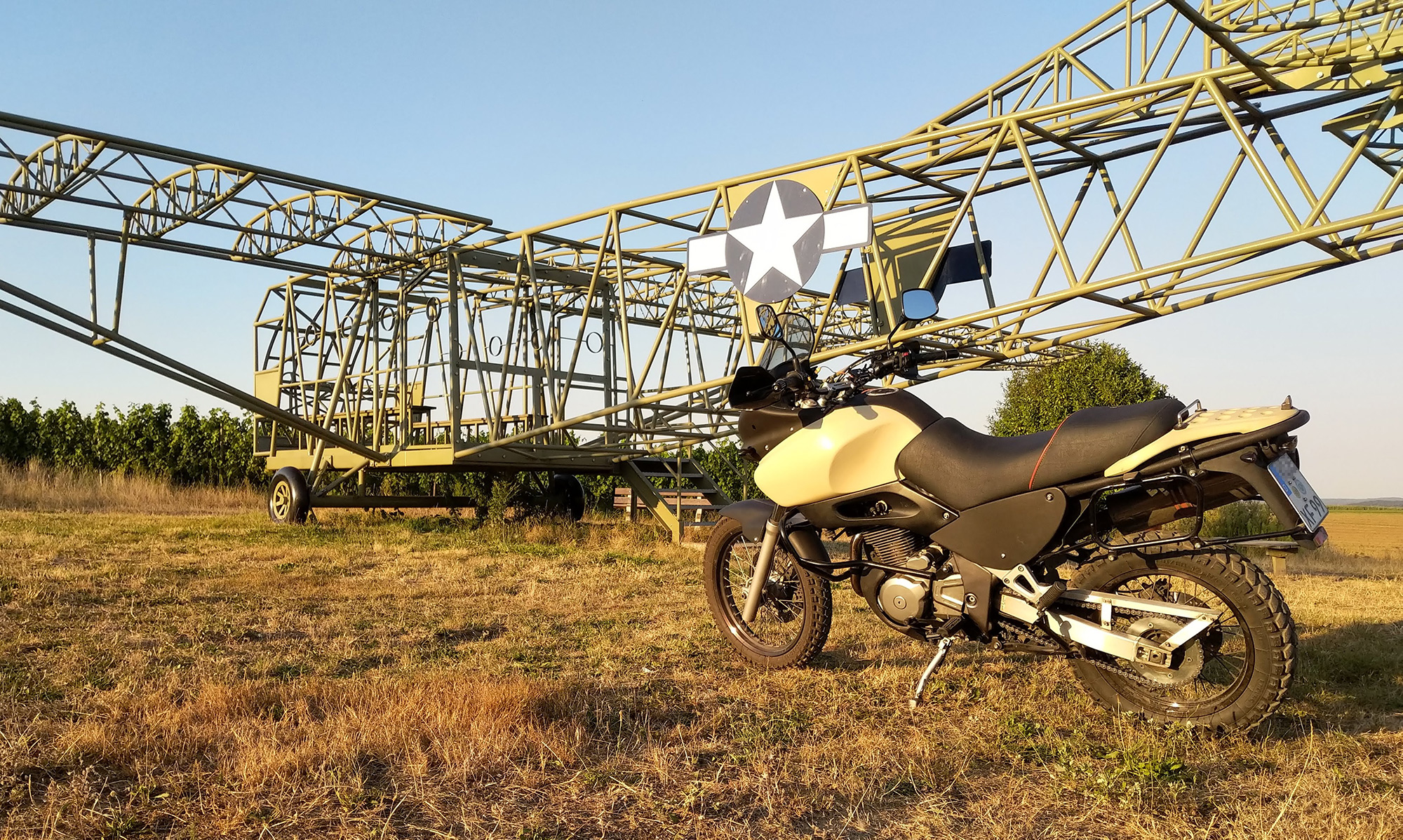

ich bin Leo, 23 Jahre alt aus NRW und ich fahre mittlerweile seit ca. einem Jahr Freewind. (mein erstes Motorrad)
Die Freewind habe ich relativ günstig mit 27000km, Wilbers Federbein, Givi Koffern, EGU Abgasanlage und weiteren Extras gekauft. Nur die Steuerkettenspannerdichtung war undicht, was ich aber dank des Forums relativ schnell beheben konnte.
Was ich bisher gemacht habe:
- Neu lackiert (sandfarben / mattschwarz)
- Neuer Hinterreifen (Heidenau K60)
- Neue Batterie
- Neue Spiegel (billige China Teile gegen welche von einer DL 1000 V-Strom)
- Handyhalterung und Ladebuchse im Cockpit
- Kettenschutz gekürzt (Kette schlug manchmal dagegen)
- Die vom Vorbesitzer handgeschnitzen Seitenverkleidungen aus Mahagoni (kein Spaß :D) gegen die originalen getauscht.
Was ich noch machen möchte:
- Frontscheinwerfer Umbau
- Ordentliche Enduro Fußrasten
- Tankrucksack kaufen
Fragen / Probleme die ich noch habe:
- Kann ich irgendwie herausfinden ob in der Gabel die stärkeren progressiven Federn verbaut sind? (ohne diese zu zerlegen)
- Wenn ich während des Fahrens aufstehe, verringert sich sofort die Drehzahl und die Gasannahme wird total ruppig. Das ist sehr ungünstig, wenn man mal ein bisschen offroad fahren will. Hat jemand ne Ahnung woran das liegen könnte? Wenn ich mich dann wieder hinsetze gibt es meistens auch noch ne ordentliche Fehlzündung. Die Freewind springt auch oft schlecht an, ich vermute der Vergaser ist verdreckt.
Leo

XF99 hat geschrieben: - Wenn ich während des Fahrens aufstehe, verringert sich sofort die Drehzahl und die Gasannahme wird total ruppig. Das ist sehr ungünstig, wenn man mal ein bisschen offroad fahren will. Hat jemand ne Ahnung woran das liegen könnte? Wenn ich mich dann wieder hinsetze gibt es meistens auch noch ne ordentliche Fehlzündung.
Herzlich :welcome:
Zum Problem beim Aufstehen:
Ich vermute mal, dass du mit deiner Ferse den Seitenständer immer mal wieder aus seiner Endlage wegdrückst und dadurch kommt es in Verbindung mit dem Seitenständerschalter zu besagten Zündaussetzern.
Beiträge: 1141
Re: Meine Adventure Freewind
sieht gut aus
der Stern vom Kran würde sich gut auf dem gelben Tank machen :lol:
Viele Grüsse aus Berlin
Beiträge: 819
Sieht fast so aus als solle der Kran ein Flugzeug darstellen.
Ich würde auch mal die Kabel und Stecker unter der Sitzbank prüfen, nicht dass da was eingeklemmt oder oxydiert ist.

Genau, der Kran ist eigentlich ein Flugzeug :D
Danke für eure Tipps, ich werde beim nächsten mal drauf achten.
