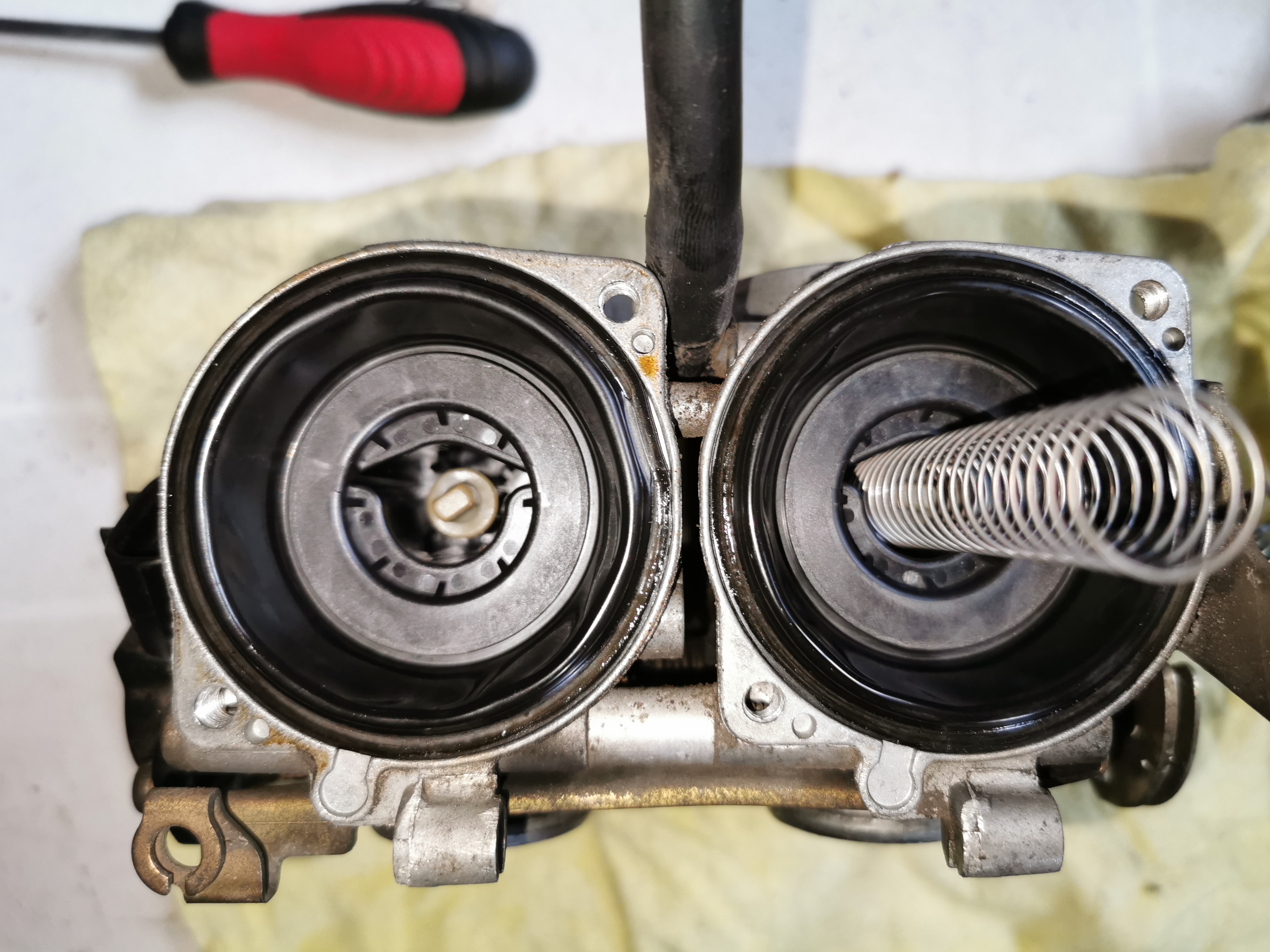

Re: Plötzlicher Leistungsabfall (wie gedrosselt)
So. Die Mebrane sehen schon mal gut aus.
Habe jetzt alles gereinigt und das Unterdruckgedöns entfernt.
Jetzt noch neue Kerzen und bei Zeiten noch ne geänderte Bedüsung, da ich nen GPR Trevale montiert und das Unterdrucksystem entfernt habe.

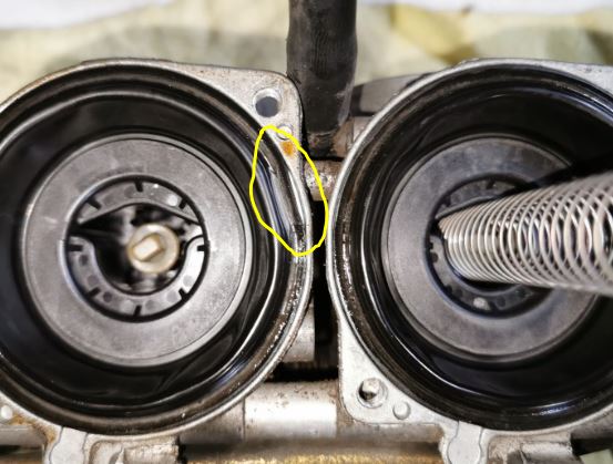

Warst du das, mit der verrutschten Membran im markierten Bereich? Oder war das schon so bei der Deckel-Demontage?
- Membran.JPG (54.12 KiB) 4766 mal betrachtet
Das war schon genau so.
Ich habe nun alles gereinigt und die Suzi fahrbereit montiert.
Starten klappt, keine Veränderung der Drezahl bei Bremseinreiniger auf den Gummiflanschen.
Probefahrt über ein paar Hundert Meter vor der Haustür...
Scheint wieder volle Leistung zu haben.
Mache morgen die Endmontage und eine kleine Tour.
Wenn die neuen Düsen da sind, werde ich wohl noch einmal basteln.
Die gequetschte Stelle könnte schon die Ursache gewesen sein. Ne Zeitlang ist das noch dicht und irgendwann nicht mehr. Hatte ich auch schon. Wenn du die Membran entspannen willst und in ihre Ursprungsform zurückversetzen willst, einfach ei paar Minuten in Wasser kochen.
Okay. Dann werde ich das noch mal in Angriff nehmen, wobei diese Stelle ja theoretisch schon lange so bestehen müsste, da ich den Vergaser seit Kauf zum ersten Mal ausgebaut habe.
Nichtsdestotrotz soll die Kleine ja noch lange und gut fahren und deshalb werde ich mich noch mal kümmern.
Deinen Heißwassertrick hatte ich schon gelesen
Danke schon mal!
So liebe XFler.
Abschlussmeldung:
Vergaser nochmals ausgebaut und die Gummis in heißem Wasser entspannt.
Zusätzlich noch die beiden Dichtungen erneuert, die den Plastikstift im Schieber halten
Und dann noch eine Schwimmerkammerdichtung wegen Undichtigkeit gewechselt.
Zuletzt noch neue Kerzen und eine neue Batterie eingebaut und nun läuft sie wieder wie EZ 2020
Habe das Ganze auch gefilmt, falls jemandem Bilder mehr sagen als Worte und werde das bei Gelegenheit auf Youtube stellen und verlinken.
Munter bleiben!
Thiemo
