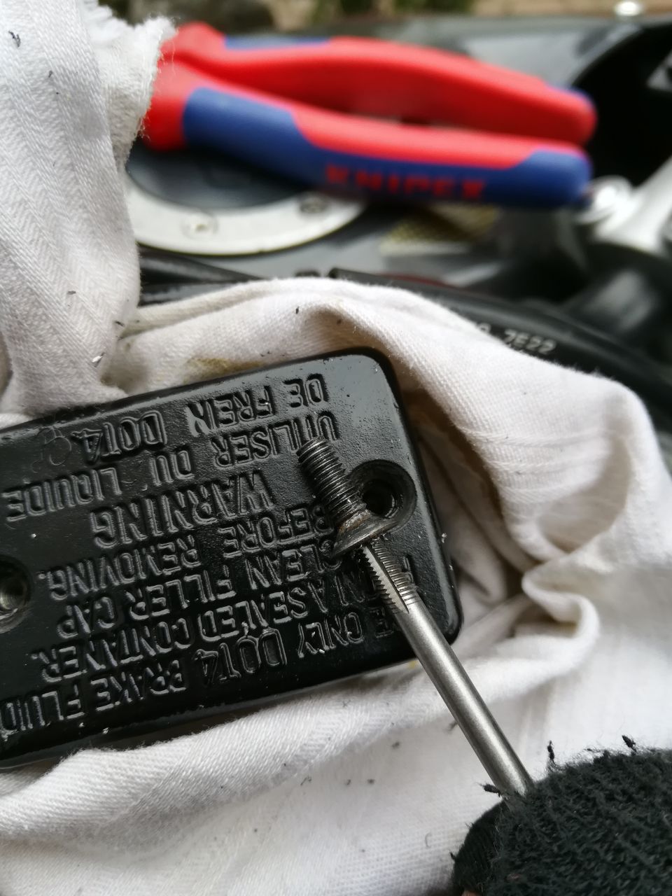

heute wollte ich mal schnell die Bremsflüssigkeit wechseln. Da ich mein Motorrad letztes Jahr gekauft habe wusste ich auch nicht wann überhaupt das letzte mal gewechselt wurde. Leider musste ich feststellen das beide Schrauben am vorderen Ausgleichsbehälter komplett im A.... waren. :(
Naja nach einigen rumprobieren habe ich wenigstens eine von den beiden auf bekommen. Bei der 2 musste ein Linksausdreher herhalten.
Dazu einfach ein 1,5mm Loch zentral und paralell zur Schrauben "Achse" gebohrt und dann mit dem Linksausdreher rausdrehen. Ich denke man könnte bei M4 auch ein Bohrer mit einem 2mm Durchmesser nehmen ist ja immer noch deutlich unter kerndurchmesser der Schraube.
Ich hoffe der Ölwechsel morgen bringt weniger überraschung.
PS: Bei dem Hinterren Bremssattel habe ich ein für mein Geschmack hohes Spiel festgestellt. Wie ist das so bei euren Maschienen.
1,5mm Bohrung in den Schraubenkopf ca 7mm tief.

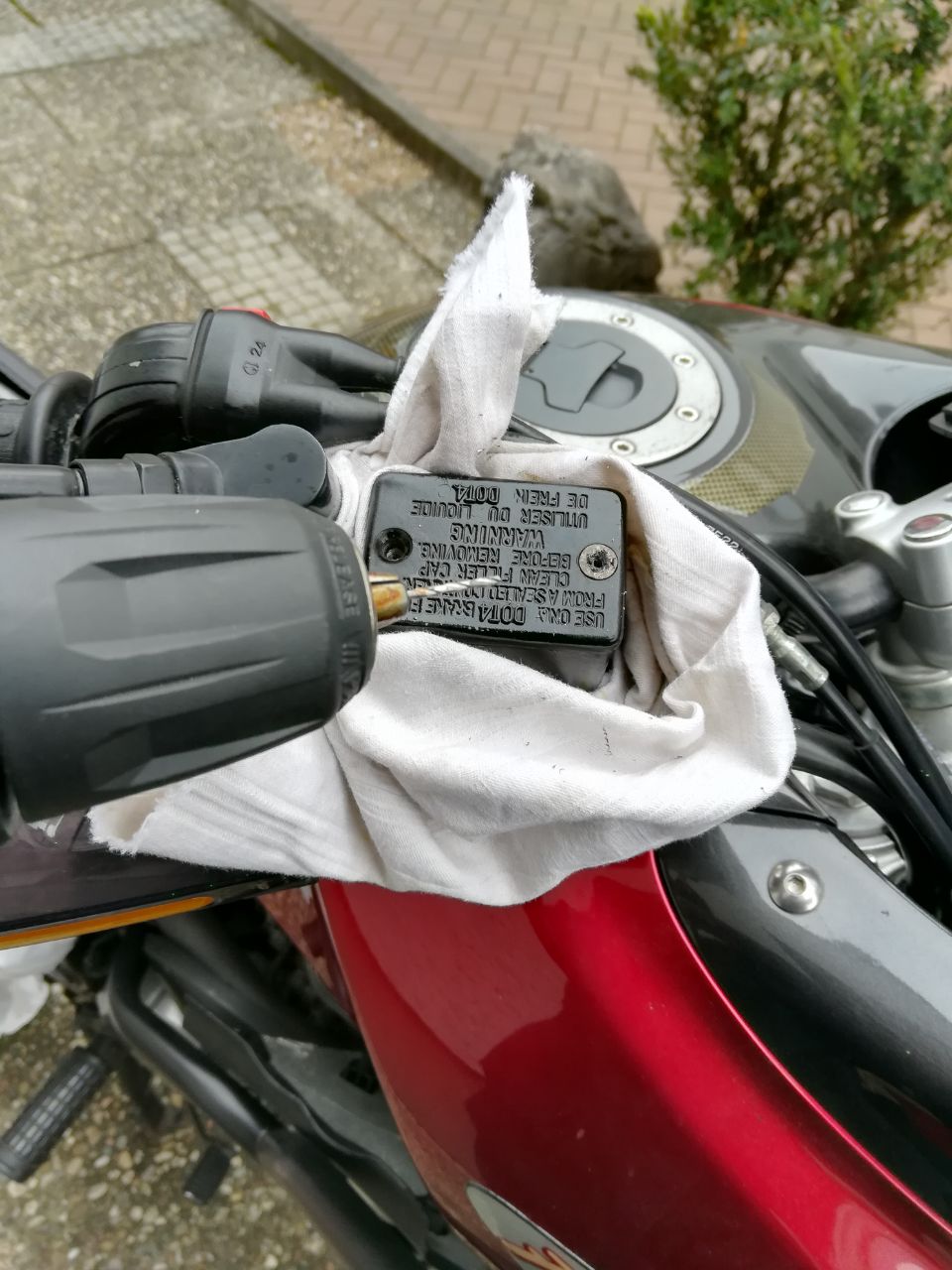

Die Linksausdreher
Die Linksausdreher

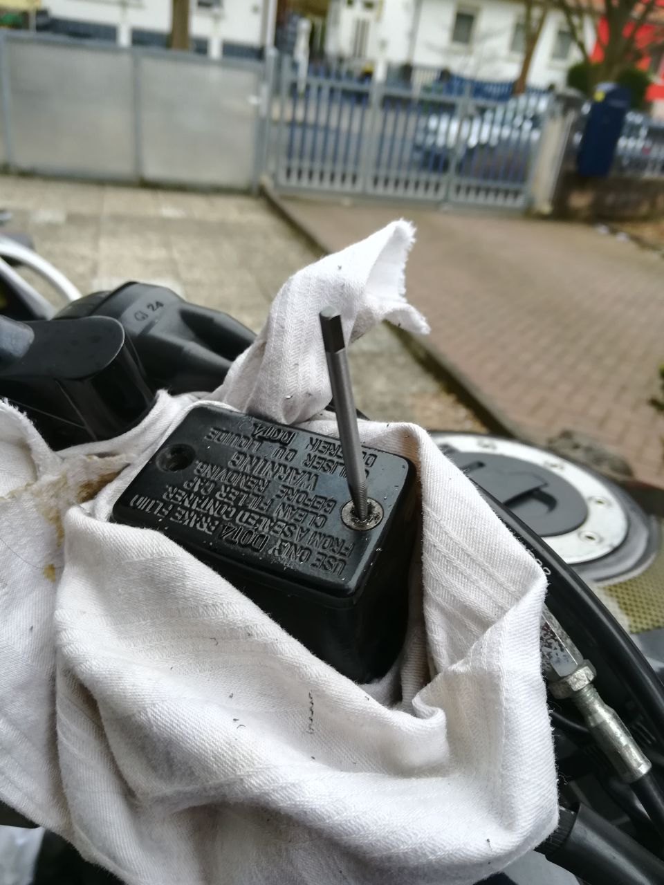

Linksausdreher im Schraubenkopf
Geschafft :D
Geschafft :D

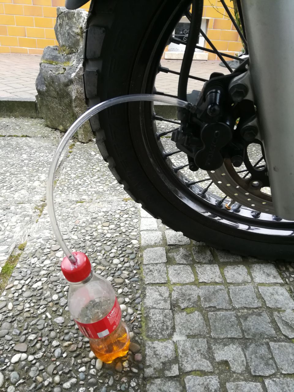

Entlüftungsschlauch und Gefäß

Aber was nicht so schön ist, dass Du Bremsflüssigkeit in Lebensmittelflaschen (Coka Cola) füllst. Sorry ich bin Sicherheitsbeauftragter bei meiner Firma und kriege das Laufend in den Sicherheitsschulungen zu hören! "Shame on you" :wink: :wink: :D

Ich gestehe, das mache ich auch... allerdings nur in solche, wo kein Pfand drauf ist! ;)
...die Flaschen für's Schadstoffmobil sind bei mir dann aber auch vor fremdem Zugriff gesichert und weggeschlossen... :P
