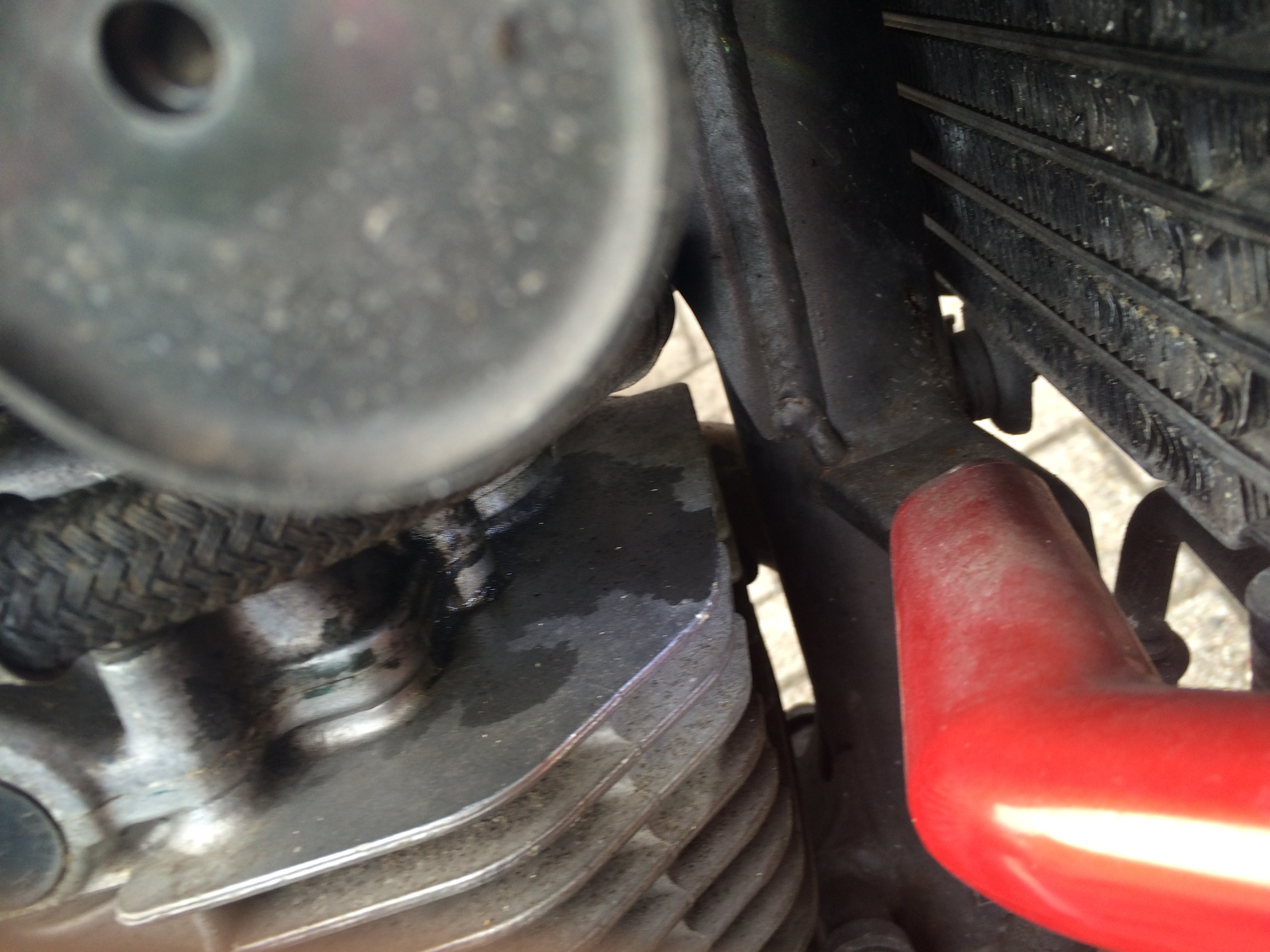

Bin gerade fertig geworden mit Vergaser noch einmal komplett zerlegen, säubern, zusammensetzen und die Schwimmerventile wurden auch überprüft, alle Dichtungen gecheckt, nix gefunden...
Nun erschließt sich mir der Gedanke ob es garnicht am Vergaser liegt. Ich habe dann mal grob rumgeschaut ob ich äußerlich etwas auffälliges finde:
1. Ein fleck siehe Foto flüssigkeit unbekannt vermutlich Öl
2. Keine Dichtungen unter den Ansaugstutzen (gehören da welche hin)
3. Ansaugstutzen von außen leichte Einrisse, von innen alles ok.
Was könnte das sein ? bzw. wo kommt es her ?

Moin Moin,
sieht fast wie Ventildeckeldichtung oder der Dichtring von dem zweiten Deckelchen, wo das Ventilspiel eingestellt werden kann.
Ich habe auch zwei Jahre gebraucht, um das Abzudichten. War aber nicht so wild mit dem Öl.
