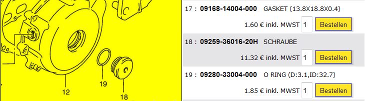

Ja, da ist Öl hinter.
Das Problem ist, das entweder irgendein Spezi die Schraube immer zuballert wie gestört oder Dichtmasse reingeschmiert wird ohne Rücksicht auf
Verluste oder am besten beides! Ich hab mich an der CCM auch so abgequält, hab dann aber zum Schluss mit sanfter Gewalt gewonnen ohne Schrott zu
verursachen. In deinem Fall ist es ja zu spät. Passt eventuell noch irgendeine Torx-Nuss oder ein Inbus inklusive Fühllehren um aufzufüllen?
Ansonsten vielleicht 2 Löcher anbohren um mit einem Schlüssel für einen Winkelschleifer anzusetzen.
Rumkleben würd ich da nicht mehr, bis du fertig bist ist der Deckel Müll...ist er ja jetzt schon!
Ein Neuer kostet mit O-Ring 13€, da würd ich nicht lang rummachen.
KURBELGEHÄUSE ABDECKUNG - XF650Y(E2) Y 2000 - XF650Y(E2) - - XF 650 FREEWIND Suz_2015-04-28_00-03-01.jpg
