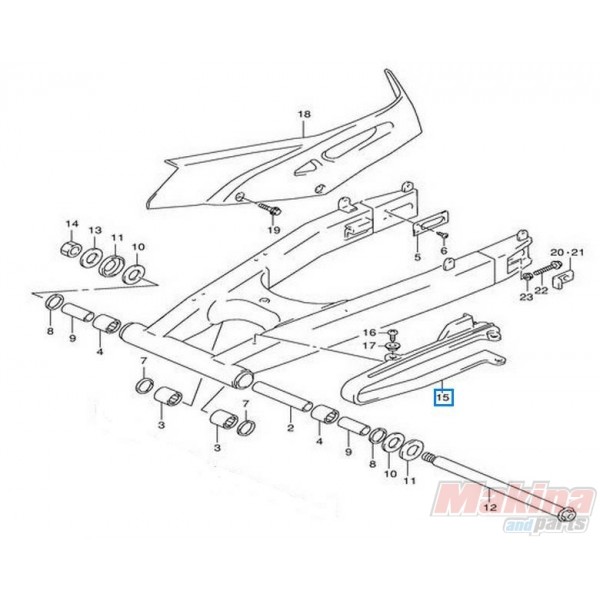

mir ist beim Kettenesatzwechsel nach Ausbau des Hinterrades ein Stück Blech abgefallen.
Siehe Zeichnung Teil Nr. 5. Welche Funktion hat dieses Blechstück?

hallo,
das blech dient als führung der steckachse und zur schonung der weichen aluschwinge...das blech sollte eigenlich an der schwinge verschraubt oder vernietet sein...

Ohne Blech gibt´s Kernschrott, da sich die Distanzbuchse in die weiche Schwinge drückt, so wie es xf 650 free schon geschrieben hat.
Das Blech ist verschraubt.

Danke für die Info. Habe ich wieder drangemacht. Hat mich nur über die Funktion eines eigentlich so fragilen Teiles gewundert.
