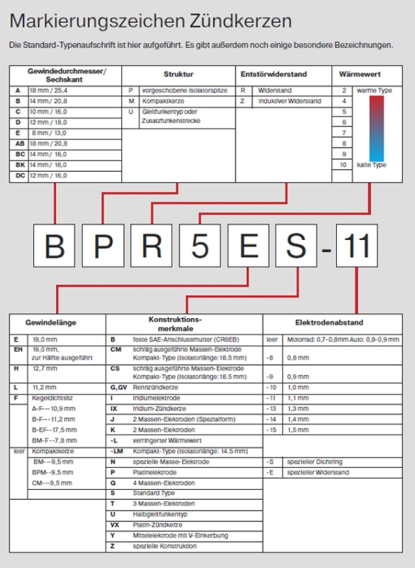

die Frage hatte ich mir auch gestellt. Bei NGK habe ich folgendes gefunden.
Hiernach bestimmt es den Gewindedurchmesser, der bei uns mit dem Buchstaben C
definiert ist (lt. NGK-Datenbank):
Schlüsselweite:16,0 mm
Gewindedurchmesser:10,0 mm
Gewindelänge: 19mm
Bei B:
Schlüsselweite:20,8 mm
Gewindedurchmesser:14,0 mm
Gewindelänge:19mm
Somit stimmt wohl was in der Datenbank nicht :(

Ist schon komisch, wenn sich die Hersteller selbst nicht an ihre Kennzeichnung halten.
B und C kerzen haben auch auf der englischen Seite einen anderen Durchmesser. Wer weiß
was es da für einen Sonderkatalog gibt.
http://www.ngk.com/product.aspx?zpid=9643
http://www.ngk.com/product.aspx?zpid=9575
Echt verwirrend!!! :evil:
