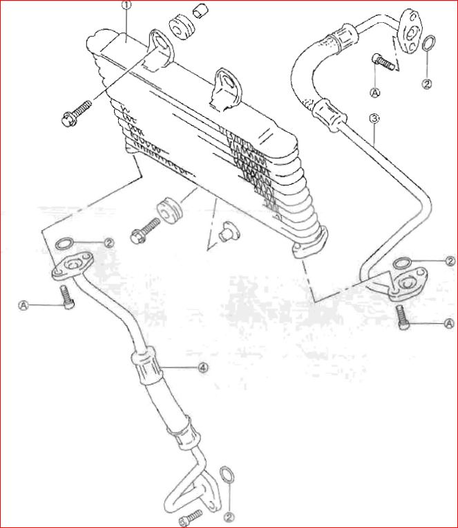

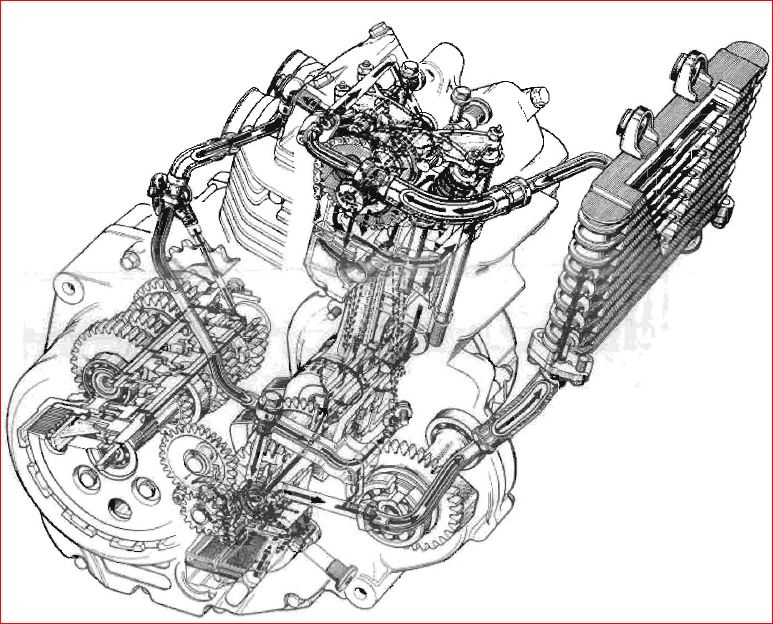

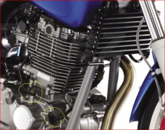

Hallo Leute,
ich habe letzte Woche eine Sachs Roadster 650 für meine Mutter gekauft. Die Sachs hat ja den XF650 Motor drin. Merkwürdigerweise fehlte an der Sachs der Ölkühler, welchen ich jetzt gebraucht in der Bucht geordert habe. Nun frage ich mich, wo denn die Leitungen des Ölkühlers an den Motor angeschlossen werden!?!?!
Kann mir jemand von euch ein paar Fotos zukommen lassen, auf denen ich erkenne, wo der Ölkühler an den Motor angeschlossen wird?

Re: Anschluss Ölkühler
Guckst du:
