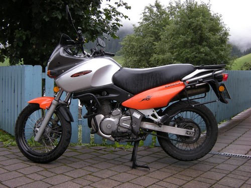

Hab Lenker Rise Up Blöcke von LSL verbaut, +25mm oben und + 10mm nach vor.
Sitzbank hab ich um 8cm aufgepolstert.
Sieht dann so aus :arrow:
(Foto ohne Rise Up)

dere loop :)
sieht ja org aus, wie groß bist du ? 2m10 ? gg

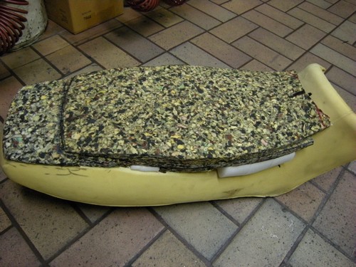

Hast du dir das mit der Sitzbank selber gemacht ?
Ist das trotz der 8cm polster noch gmiadlich länger darauf zu sitzen ?
Die Lenkererhöhung werd ich mir besorgen , wie auch bei meinem fahrad ... danke für den tipp.
Seiberer ? kommst du von der Gegend dort leicht ?

Beim Unterbau der Originalbank hab ich den Höcker weggeraspelt und dann harten Schaumstoff in 2cm Schichten zurechtgeschnitten und aufgeklebt.
Sah ohne Bezug so aus
Bezug hat ein befreundeter Sattler erledigt.
Geht gut ab 1m90.
2cm mehr hätt ich noch vertragen.
Der Sitzkomfort ist relativ, ist im vergleich zur Ori ziemlich hart und auf langen Strecken für mich optimal.
In Wien gibts eh einige Sattler, frag mal nach und vergleich die Preise.
