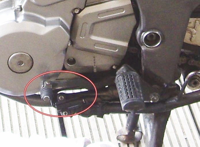

Hay,
nicht das du beim runterschalten den Seitenständerschalter unbeabsichtigt betätigst ?
Gruss...Frank

Ist ja witzig, die Geschichte mit dem Seitenständer. Ich war neulich beim Sicherheitstraining und da mussten wir auf den Mopeds rumturnen. Dabei ging der Motor auch kurzfristig aus und ich hatte mich schon deswegen gewundert, da dieser Fehler davor und danach nicht wieder auftrat.
Das könnte tatsächlich der Seitenständer gewesen sein, den ich dabei unbeabsichtigt nach unten gedrückt hatte. Danke für die Erleuchtung.
Beiträge: 751
Ist mir bis jetzt nur im stehend Fahren gelungen, mit dem Fußballen auf der Raste und der Ferse den Seitenständer nach unten gedrückt.
Diesen Fall würd ich bei mcsj
beim gemütlichen runter schalten in der Ortschaft
aber ausschließen.
