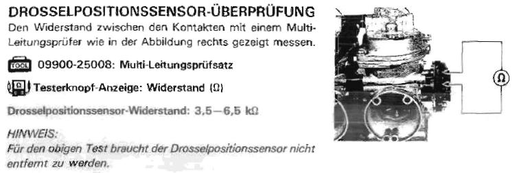

kann das auch am drosselklappensensor liegen? habe ihn gerade duchgemessen und er soll laut buch bei vollgas 79 % der leerlaufwertes haben. es ändert sich aber nichts habe immer 5,12 Ohm

redfrog hat geschrieben:kann das auch am drosselklappensensor liegen? habe ihn gerade duchgemessen und er soll laut buch bei vollgas 79 % der leerlaufwertes haben. es ändert sich aber nichts habe immer 5,12 Ohm
Der Teufel ist ja bekanntlich ein Eichhörnchen, ich kann es mir aber nicht vorstellen, dass ein kaputter Drosselklappensensor die Leerlaufdrehzahl temperaturabhängig beeinflußt, wenn er immer 5,12 Ohm anzeigt. Oder ändert er seinen Wert mit der Motorerwärmung?

Nabend,
also wenn du am Drosselklappenpoti den oberen und den unteren Anschluss misst, solltest du einen Wert von ungefähr 5Kohm haben. Dieser Wert ändert sich nicht bei Betätigung der Drosselklappe. Wenn du zwischen den oberen und dem mittleren Anschluss misst sollte was von ungefähr 1 Kohm rauskommen. Dieser Wert erhöht sich bei Betätigung auf etwa 76% der 5Kohm bei voller Öffnung.
Ich würde den Poti erstmal von der Liste streichen.

vielen Dank für die Skizze, dann ist der Sensor heile,
