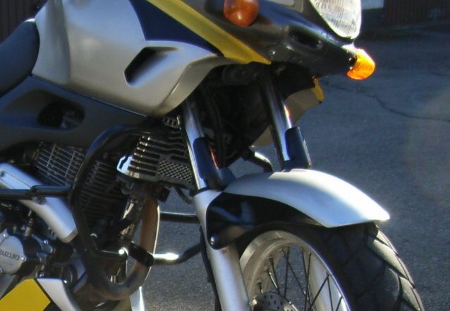

Wenn man sich die Mühe macht und den besch...en Schriftzug rausschneidet, sieht er nicht mal so unansehnlich aus! 8)
Ich meine, wenn ich nicht mehr weiss, welches Motorrad ich fahre und das auf einem Anbauteil nachlesen muss, ist es eh Zeit auf Briefmarkensammeln umzusteigen. :lol:
Ich wollte das Ding überhaupt nicht haben, mit oder ohne Schriftzug. Auf Brummbärs Foto sieht man ja sehr gut, wie wenig die Gestaltung des Teils zum Motorrad passt.

jo, paßt irgendwie echt nicht.
Aber: Geschmackssache...

für Faltenbalg-Nutzer: Zwischen Kühler-Oberkante und den Faltenbälgen ist bei Lenkervolleinschlag praktisch kein Spiel mehr. Eine Blende mit scharfen Kanten macht sich da nicht so gut.

Wäre das Ding aus Alu statt poliertem Edelstahl, würde es eigentlich ganz gut zur Freewind passen. Nur dieser "Hochglanz" findet sich halt ansonsten nur noch in den Schraubenköpfen wieder. Von einer Lackierung habe ich bisher abgesehen, da ich befürchte, der Lack könnte da nicht allzu lange haften und das Gesamtbild dadurch recht schnell noch unansehlicher werden.
Ich habe die Abdeckung auch mit dem Hintergedanken dran gemacht, im Winter den Kühler leichter abdecken zu können. Die letzten Jahre habe ich mich mit Karton und Kabelbindern abgemüht.
Ich habe normal etwa 2/3 des Kühlers verdeckt.
Bei Fahrten knapp über dem Gefrierpunkt und nasser Fahrbahn kommt der Motor sonst nicht auf Betriebstemperatur. Das ist zumindest meine Beobachtung.
