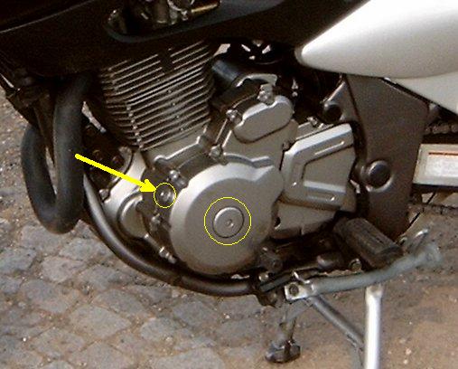

Hi Leuts
Hatte einen Motorschaden da meine Steuerkette abgerissen ist. Musste zwei Ventile tauschen, da sie verbogen waren und bin jetzt dabei die SUSI wieder zusammenzubauen! Finde aber die Mackierung des OT nicht!
Hab auch ein Handbuch das mir alles erklärt aber keinen aufschluss darüber gibt wo diese "scheiß" mackirung ist. Im Buch steht nur das ich den Kolben eben auf den OT bringen muss. Gibts überhaupt ne Mackierung od nicht? ...
SuSi Freewind 650 XF
MOTOR: NJSD
Bitte um Hilfe MFG David Gangl
Beim Einstellen der Ventile findet sich die OT-Markierung hinter dem Kontrollstopfen, der sich in Fahrtrichtung vorn am Lima-Deckel befindet. Hilf dir der weiter?
Beiträge: 1127
AoS hat geschrieben:Beim Einstellen der Ventile findet sich die OT-Markierung hinter dem Kontrollstopfen, der sich in Fahrtrichtung vorn am Lima-Deckel befindet. Hilf dir der weiter?
Genau, dort nach "T" suchen. Hierzu die Kurbelwelle mit einem Schlüssel durch den grossen Stopfen drehen.

Sieht dann so aus:

vielen dank leuts!!!
Erste Sahne die Erklärungen!!!!
Hoff mei susi ist jetzt bald wieder startklar!!
MFG David
