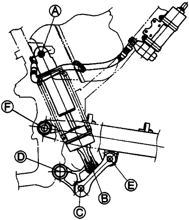

Meine erste Frage dreht sich um die Höherlegung, einiges hab ich schon gelesen aber keine Maße von diesem Knochen. Eingebaut ist bei mir ein Knochen mit dem Lochabstand von 110mm. ich würde gerne Wissen welche Kürzung noch vertretbar ist 60mm 70mm oder 80mm Lochabstand ?

Oder du schaust dir mal das Bild eine viertel Stunde lang an und überlegst,
was passiert, wenn die Knochen so weit gekürzt werden wie du anfrägst.
Als Tipp noch:
A, F und D sind Fixpunkte.
E dreht um F
C und B drehen um F.
Der Abstand A zu B ist belastungsabhängig.
Wenn C, D und E eine Linie bilden ( Strecklage), läßt es bei Belastung einen Schlag und irgendwas muss dann repariert werden.

Hallo brummbär, welchen Abstand hast du genommen?

Ein 100er Lochabstand dürfte schon zu wenig sein, 5mm machen
bei solch umgelenkten Systemen viel aus. In der Bucht werden
Höherlegungen ohne ABE bis 3,5cm angeboten...zumindest bei der
DR muss da schon die Schwinge bearbeitet werden, das schleift
und knallt sonst ordentlich, so wie Brummbär es ja schon
angedeutet hat.
