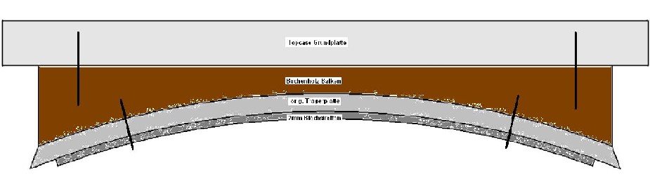

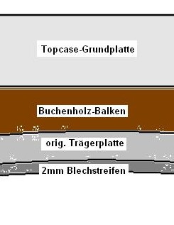

Hallo Oldie,
es ist natürlich sehr schwer jemandem einen Tipp zu geben, dessen Möglichkeiten man nicht kennt. Allein aus der Tatsache, dass du hier nachfrägst, schließe ich mal auf eine gewisse Unerfahrenheit und beschränktes Werkzeug-Equipment.
In meinem Vorschlag schließe ich daher mal mal größere Stahlbauarbeiten aus.
Ich hoffe, du hast wenigstens die Möglichkeit Buchenholz oder ähnliches Material zu bearbeiten.
Material:
Alu-Flachprofil von OBI und co. (z.B. 1m 25x2mm)
Holzleiste aus härterer Holzart (z.B. Buche)
Holzschrauben
Lack um das Holz zu verschönern.
Werkzeug:
Stichsäge
Feilen
Bohrmaschine mit Bohrern
Metallsäge
Werkzeug zum Einschrauben der Holzschrauben.
Das Holz passend ablängen und der Krümmung des Suzi-Trägers über den vorderen Bohrungen anpassen. Kanten verrunden und lackieren von unten mit dem passenden Blechstreifen mit Holzschrauben festschrauben.
Das Selbe auf Höhe der hinteren Bohrungen wiederholen.
Dabei darauf achten, dass ein einheitliches Niveau entsteht.
Trägerplatte von oben mit Holzschrauben aufschrauben.
Die Bohrungen für die Schrauben vorbohren, damit das Holz nicht splittert.
