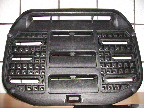

Ich hatte mir letztes Jahr ein SHAD SH44 -Topcase zugelegt, bin aber aufgrund von Befestigungsproblemen noch nicht dazu gekommen dieses anzubringen!
Das Problem ist das die mitgelieferte Halteplatte nicht auf den hinteren Rahmen passt, ohne darin Löcher bohren zu müssen, was ich tunlichst vermeiden möchte!
Gibt es bereits Besitzer selber Konstellation die mir weiterhelfen können, oder hat jemand sonst eine Idee wie ich das Teil möglichst fachgerecht befestige, nötigenfalls mit einem passendem Heckträger?

Hier der Link zum Bild! Leider hat das nicht funktioniert, ich bin wahrscheinlich zu bräsig zum Upload!
http://www.flickr.com/photos/21000248@N04/?saved=1
Meine original Gepäckbrücke wollte ich natürlich nicht durchbohren!!

Die Adapterplatte sieht in der Tat echt unpassend für den Freewind Orginalgepäckträger aus. Da wäre es wohl am besten Du holst Dir diesen Gepäckträger den man auf den Orginalen draufschraubt....

warum nimmst du nicht die zwei inbusschrauben, mit denen der gepäcktrager befestigt ist, rausund den gepäcktrager ab, durchborst die topcase-platte und schraubst diese und den gepäcktrager mit langen schrauben und beilagscheiben zusammen?
Beiträge: 1240
djroli hat ja keinen Gepäckträger und möchte sich die Investition verständlicherweise sparen. Gesucht ist also eine Verbindung zwischen dem leicht gewölbten Aluheckteil und der Befestigungsplatte.
Die beiden Schrauben hinten sind dafür sicher schon 'mal gut geeignet. Aber vorn ?

Ich schau mal ob das eine Lösung ist! Die original Gepäckbrücke ist meines Wissens aber auch nicht ganz eben, sondern ein wenig gewölbt!

trotzdem, sind doch genug löcher in der trägerplatte, um diese mit dem gepäckträger zu verbinden, muß man vielleicht ein bleckleid drunterlegen, von unter schraube durch und dann kommt die schon durch einens der vielen löcher, notfalls bohrt man halt noch ein paar oder erweidert die bestehenden. schön schaut´s doch eh net aus.
Die beiden hinteren Schrauben sind leider auch nicht geeignet da die Befestigung nur rechts und links des Mittelteils benutzt werden kann, nicht zuletzt deswegen da diese nach Verschraubung mit den dazugehörigen Abdeckplatten der Grundplatte überdeckt werden! Auf dem Bild nicht mit abgebildet!
Beiträge: 1240
versuche es doch 'mal mit mehreren Kabelbindern, die durch passende Löcher der Grundplatte und des Heckteils (und zurück) geführt werden. Wenn zwischen Grundplatte und Heckteil noch eine Schicht Moosgummi (o.ä.) liegt, die für entsprechenden Gegendruck sorgt, ergibt das eine belastbare und gleichzeitig leicht flexible Verbindung.
Zusätzlich könntest du (ähnlich wie bei der vorderen Befestigung des Original-Gepäckträgers) an den Ösen unterhalb des Heckrohres ein Profil/Flacheisen anschrauben, das mit der Vorderkante der TC-Grundplatte verbunden wird.

also die Standard SHAD Universalplatte auf die Freewind zubekommen wird absolut schwer, da die SHAD die Platten für gerade Träger (Aufnahmen) konstruiert hat.
Hast Du nicht die Möglichkeit, die eine Fake Halteplatte zu basteln, die an die beiden hinten Haltepunkte der XF mitteln Distanzhülsen und mit einer einer Klammer im vorderen befestigt wird?!?
Darauf wirst Du dann garantiert ohne Probleme die SHAD Universalplatte befestigen können.
http://www.xf650.de/forum3/album_pic.php?pic_id=253
Also so war das Prinzip bei dem original SHAD Trägersystem.
