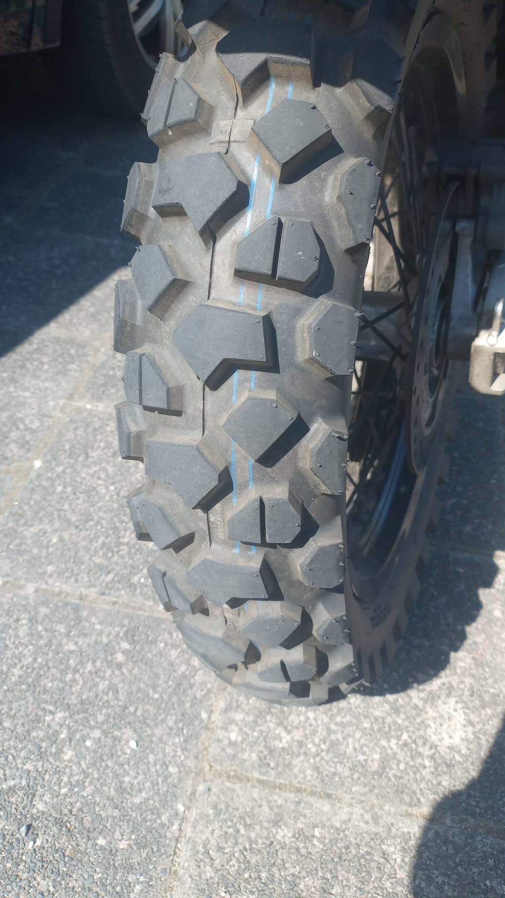

Anbei ein Bild des hinten aufgezogenen Maxxis ( ich denke, das ist der Dual Sport M-6006). Noch nicht OK?
Dann muss ich mir doch noch Gedanken über einen Wechsel machen... Entweder ein Mitas C-02 oder doch besser der K74?
Vermutlich besser in den Reifen investiert als in eine fragliche Höherlegung.

Ja zu schwer, aber auch zu wenig Federweg, niedriger Kotflügel vorne, andere Geometrie als eine richtige Enduro, zu wenig Bodenfreiheit, usw.
Ist halt eher ein Straßenmotorrad als eine Enduro. Man kann damit schon im Gelände fahren, aber es ist wie gesagt alles viel anstrengender und in den Dünen wirst du meiner Meinung nach keine Freude mehr haben sondern dich nur mehr quälen.😉
Höher legen passt schon grundsätzlich aber wenn du nur hinten höher legst wirst du von der Gewichtsverteilung noch frontlastiger, was im Sand nachteilig ist.
Zu diesen Reifen kann ich wenig sagen, ich würde dir jedoch wirklich raten dir noch kurzfristig eine richtige Enduro zu besorgen anstelle die Freewind umbauen zu versuchen. Oder zumindest einen Alternativplan abseits vom Sand zu überlegen.

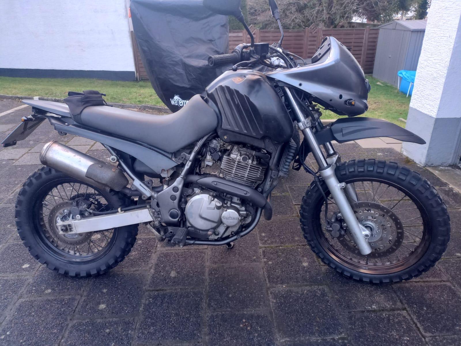

Für Umschwenken auf andere Kiste ist es etwas spät, keine Kohle und keine Zeit. Ich zieh das jetzt durch. Sind noch andere dabei ohne "Hardcore" Wüstenerfahrung und die Idee ist, auch nicht NUR durch Dünen zu pflügen. Angeblich. Der Kumpel der das organisiert war schon 50+ mal dort unten.
Meine Karre war schon vorher nicht mehr original. Heck geändert, Auspuff kurz, Kotflügel oben. Gewicht hab ich mal gecheckt, mit 135kg ist ja nicht soo schlecht. Muss mir nur noch was für die Frontpartie einfallen lassen. Und Kumpel meinte, ein 21Zoll Rad vorne wäre besser.

Auf 135kg wäre eine extreme Erleichterung, egal ob trocken oder vollgetankt, das kann ich mir beim besten Willen nicht vorstellen.
Beiträge: 156
Re: Umrüstung für Saharatour, 21" und Höherlegung
135 kg glaube ich auch nicht, zumal dfas Riginale Geweih auch noch dran is.
Der Auspuff ist ja auch noch dran.
Allein diese beiden Sachen kommen auf 5-6kg Mehrgewicht.
Meine ist in Arbeit. Wenn ich auf 165kg komme, bin ich zufrieden. Allein an Auspuff hab ich 3kg und am Geweih noch einmal gut 2kg gespart.
vlt. Schreibfehler? So wie die aussieht würde ich mit 165 mitgehen!

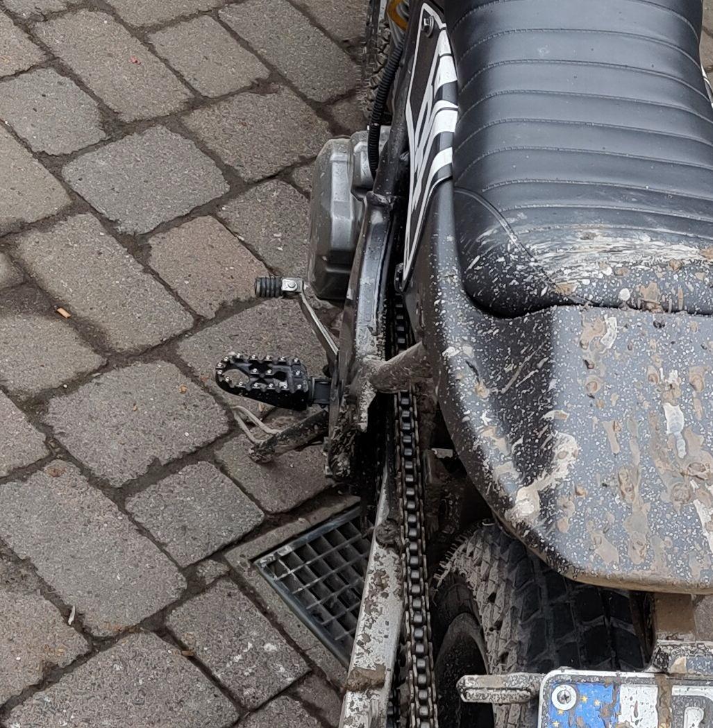

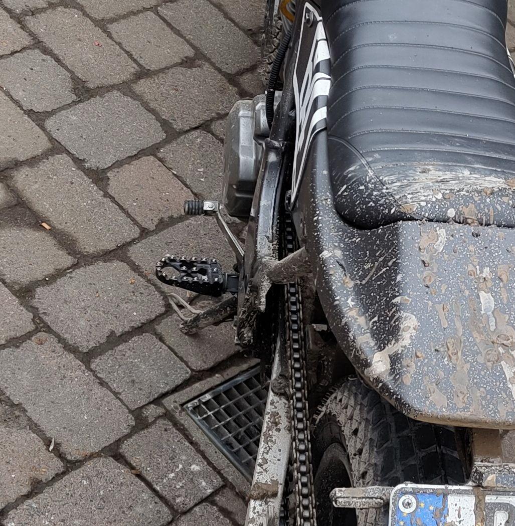

Manxman hat geschrieben: 13. Feb 2026, 11:50 Gibt es die Möglichkeit, mit wenig Aufwand die Rasten umzurüsten auf etwas breitere?
Meinst du sowas in der Art?

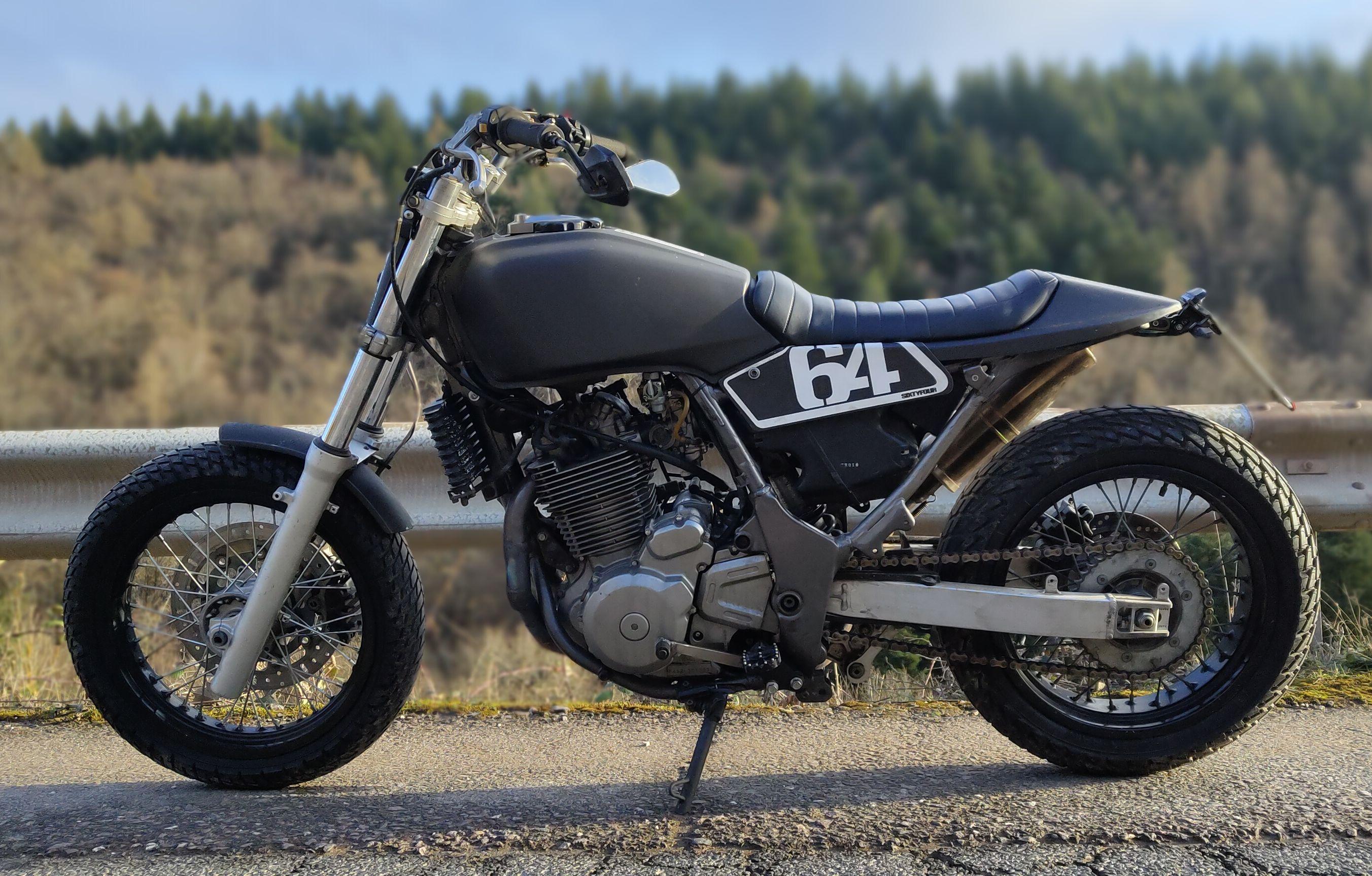

Und zum Gewicht kann ich nur sagen das meine Freewinds in den Rennversionen, also Rennstrecke und Flattrack auf 135kg kommen.
Der Street-Tracker wiegt mit 2l Sprit 150kg.
