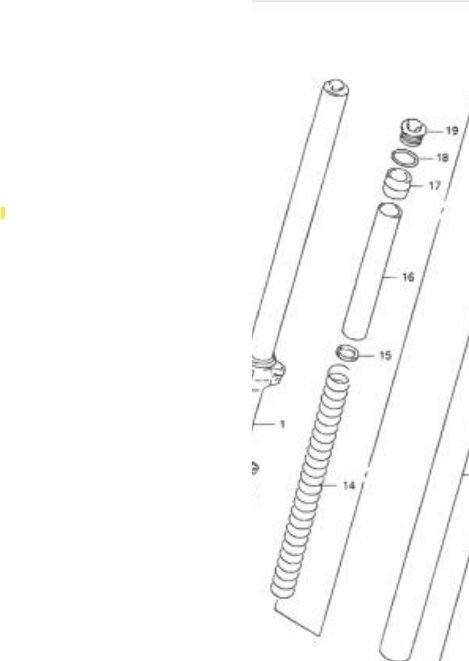

welche der Hülsen entfallen; beide oder nur die Lange, in der Anleitung steht Distanzhülse entfällt.
Ich hänge mal die Zeichnung an:
Ich denke mal beide Hülsen raus , Feder raus , Wirth rein dann die 15 18 19 und zu .... natürlich Ölstand vorher prüfen.

Lang ist es her.. ich meine die 17 habe ich auch noch drin.
Man sollte das auch merken, wenn man die Gabel zusammenbaut, muss man ein wenig drücken um den Verschluss einschrauben zu können.
Die Aussage bzgl. Wirth oder Wilbers halte ich in dem Zusammenhang für völligen Blödsinn.
Das Manko der XF-Gabel ist, das es nur eine kurze Feder ist und Distanzen verbaut sind. Die Verbesserung ist dann das Konstrukt gegen eine progressive Feder zu tauschen.
Welcher Hersteller dem gebogenen Draht fertigt ist da schon nebensächlich.

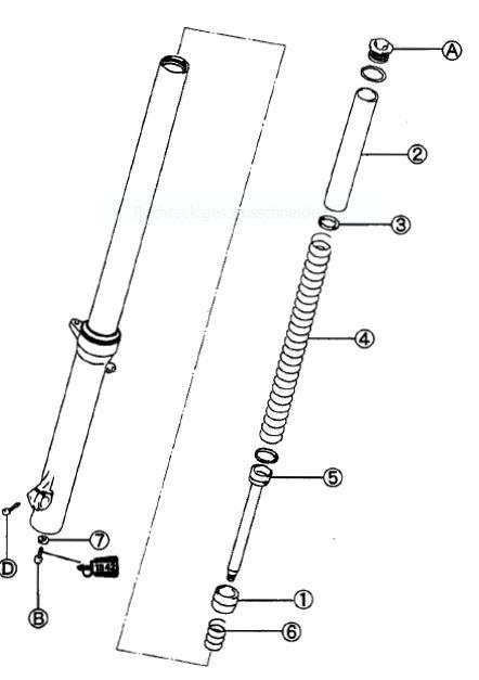

Wichtig für den Zusammenbau:
Man kann die Gabel ja "tieferlegen". Dazu wird Teil 17 unten montiert. Siehe dazu das Bild. Da ist es mit mit 1 gekennzeichnet.
Für die lange Länge muss es oben montiert werden. (Falls das schonmal jemand geändert hat.)

Man kann die Freewind tiefer legen.
Hinten ist es einfach. Da gibt es ein zweites Befestigungsloch unten in der Stoßdämpferaufnahme.
Vorn muss man die Gabel zerlegen. In der ersten Sprengzeichnung ist die Buchse mit 17 bezeichnet und in der von mir geposteten Zeichnung als 1.
Wenn man die Buchse oberhalb der Feder wegnimmt sackt die Gabel weiter ein. Weil die Feder original bleibt, verändert sich auch nicht die Federrate, also die Härte der Gabel.
Und um jetzt zu verhindern, dass die Gabel um die Länge der Buchse ausfedert, wird sie dort unten montiert. So bleibt Ein- und Ausfederweg, sowie Federvorspannung und Dämpfung gleich, nur eben dass die Gabel tiefer ist (Ich glaube es sind 5cm)
Und ja, die Gabel einfach 5cm weit durch die Gabelbrücken zu stecken, hat den gleichen Effekt. Allerdings geht das nur 4cm, weil dann die Standrohre an den Lenker stoßen.
Und weil sie dann nicht mehr anständig auf dem Seitenständer parken kann gibt es auch kürzere Seitenständer. Die sind an ihrer silbernen Farbe erkennbar.
Lange Gabel: Die Buchse gehört nach oben.
Und warum weise ich darauf hin? Ich habe schon eine Gabel zerlegt, wo die Buchse unten montiert war und oben eine Bastellösung drin steckte. Damit stand sie zwar hoch, aber beim Ausfedern schlug sie früh gegen den den Ausfederbegrenzer (sehr kurze Feder die immer unten montiert wird)
Wirth oder Wilbersfedern sind in der Regel nicht länger, sondern progressiv gewickelt und/oder der Draht ist dicker.
Leg die Federn nebeneinander. Die Originalfeder darf ein Zentimeter kürzer sein, weil sie sich gesetzt hat. Wenn es wesentlich mehr ist, wie zum Beispiel die Länge der Buchse, dann bau die Buchse nicht ein.

Hallo Frank
Danke für die Erklärung , jetzt habe ich es verstanden .
