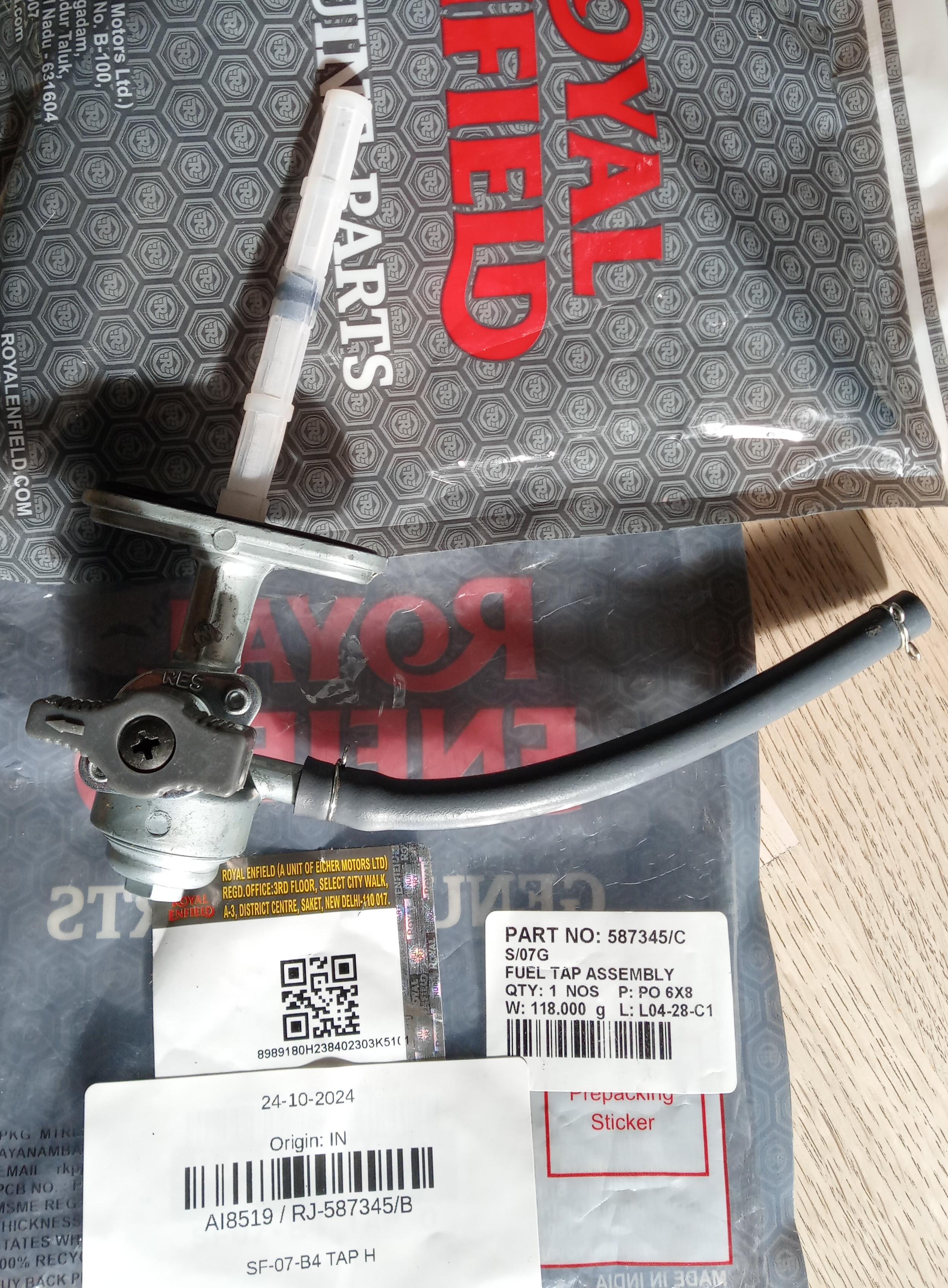

Wer einen etwas qualitativ besseren Benzinhahn inkl. 2x Filter will,
nimmt einen originalen der Himalayan (2016 Vergaserversion).
Habe den Himalayan-Tank an der Beta DR350 und diesen indischen Benzinhahn an der XF650.
A_Nr. Royalenfield 587345/C kostet (2025) etwa 14 Euros beim Händler in der nähe.
Beiträge: 176
Wohnort: Hemmoor
Re: Unterdruck Benzinhahn gegen normalen tauschen
Das ist dann ein "normaler" Benzinhahn, ohne Unterdruckanschluss ?
aviun
Beiträge: 80
Wohnort: Schweiz
Beitrag von aviun »
Ist ohne Unterdruckanschluss. Zündschlüssel abziehen und Benzinhahn schliessen ist halt Gewohnheitssache.
