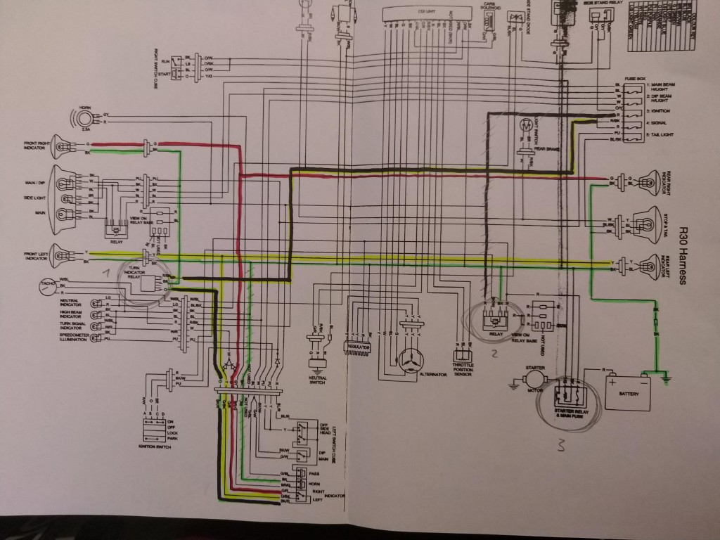

Also den von AoS zur Verfügung gestellten Schaltplan (DANKE!!!) zu Rate gezogen... Leider auch nach stundenlangem Durchmessen der Karre erfolglos. Nun hoffe ich auf euren Ratschlag. Mit der Elektrik kenne ich mich nur grob aus.
Ich habe die im Bild markierten Relais alle drei ausgebaut und überprüft. Auch ein Austausch untereinander (sind alle baugleich) zeigte, dass sie alle intakt sind und an anderer Stelle einwandfrei funktionieren. Zündung geht, Starter geht, Licht geht - alles bis auf die verflixten Blinker.

das kannst du am Ausgang des Blinkgebers/-relais (im Schaltplan schwarz markiert) prüfen. Ohne Zündung den Widerstand zwischen dem Ausgang und Masse messen: In Mittelstellung: unendlicher Widerstand, bei rechts oder links: ungefähr gleicher, geringer Widerstand.
Ich würde darauf tippen, dass der Blinkgeber den Kurzschluss nicht überstanden hat.

Keines der drei Relais ist das richtige. Der Blinkgeber sitzt noch wieder wo anders und ist tatsächlich gänzlich anders aufgebaut. Das, was ich zuvor für den Blinkgeber hielt, schaltet in Wirklichkeit das Fernlicht - und auch nur dieses. Das war mir nicht aufgefallen, da das Abblendlicht auch ohne funktionierte.

Jetzt, wo du es sagst, fällt mir auch auf dem Schaltplan auf, daß da noch ein Relais mehr drin ist.
