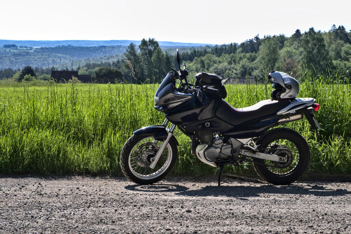

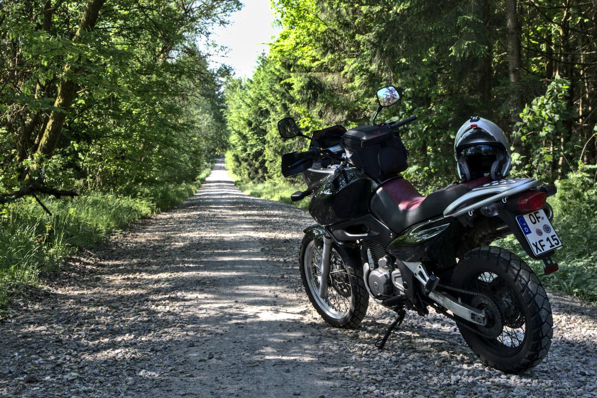

Die XF wird nun nahezu abwechselnd mit der Versys 650 bewegt - heute z.B. bei einer netten Tour inkl. (legaler) Schottereinlage im Spessart
