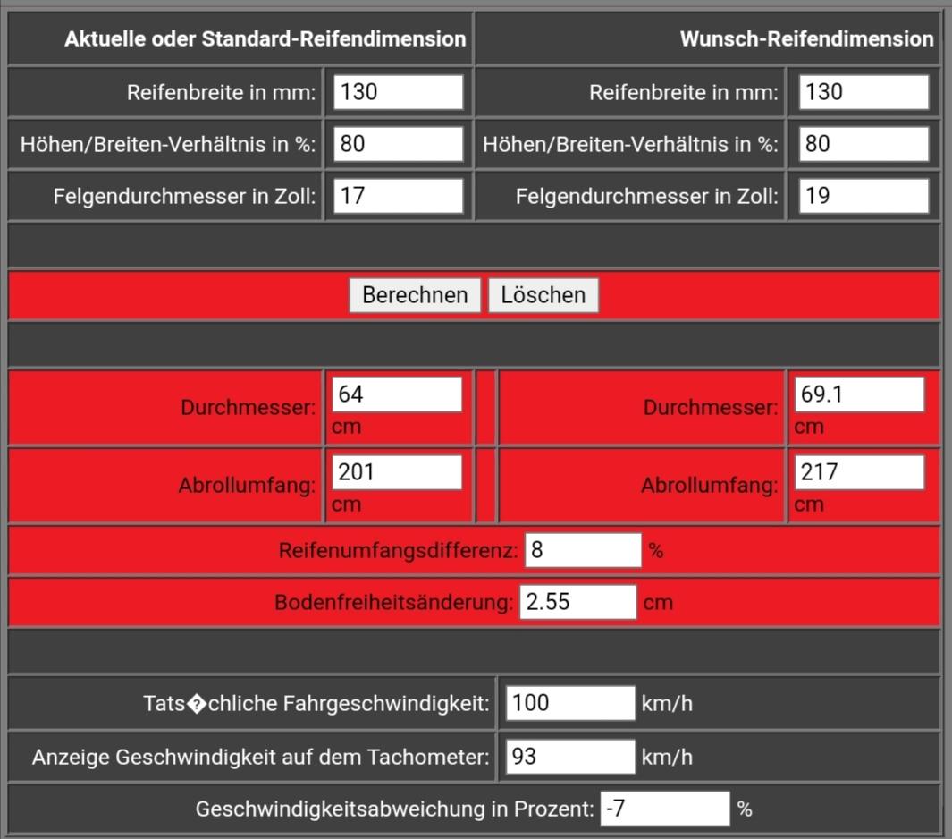

Bin gerade mit meinem TÜV Guru im Gespräch, zwecks 19" hinten, hoffentlich gibt der grünes Licht.
Wie hast du auf deinem Racer geritzelt? Der will von mir einen Vorschlag, zwecks Anpassung ans Getriebe und Endgeschwindigkeit.

Könnte ich nachschauen, nützt dir aber nix. Hab trotz größerem Rad kürzer als original übersetzt.
Wenn ich das richtig sehe musst du 8% kürzer übersetzen um wieder ungefähr original zu fahren.
https://www.reifenschule.ch/reifenrechner/index.html

Hey super,
top Seite - vielen vielen Dank!
