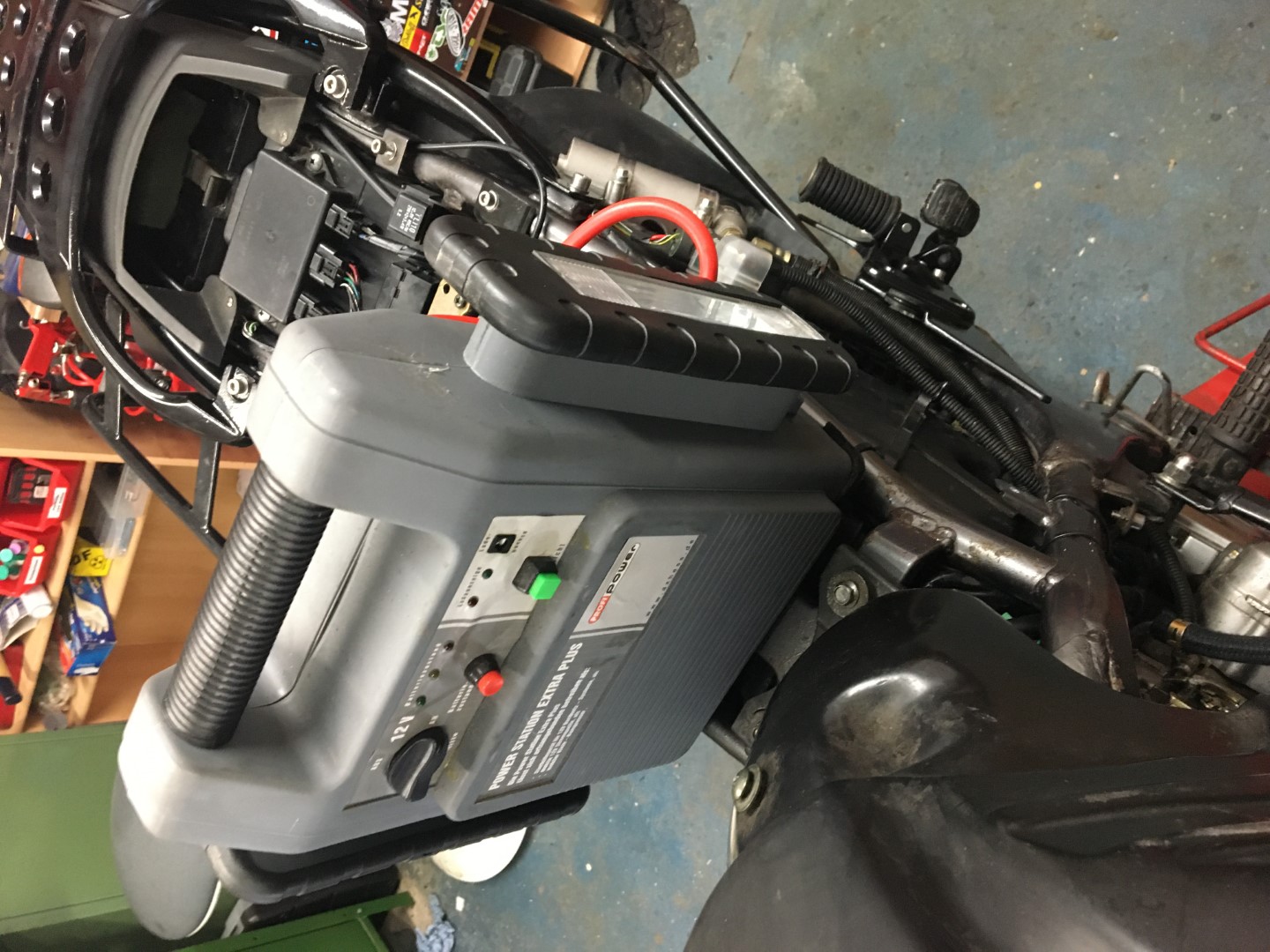

Startgerät:

Wo hattest du denn dein Starthilfegerät angeschlossen mit dem sie sofort angesprungen ist?
