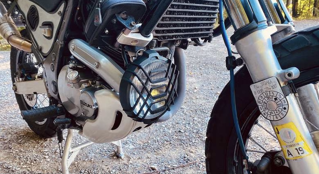

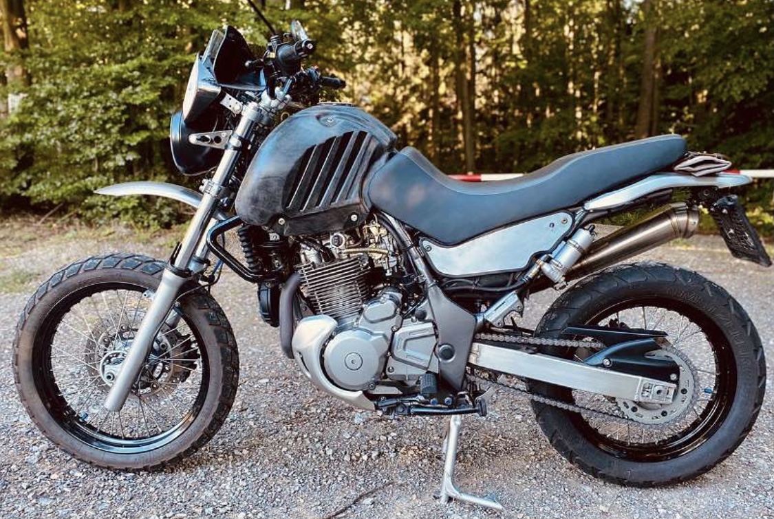

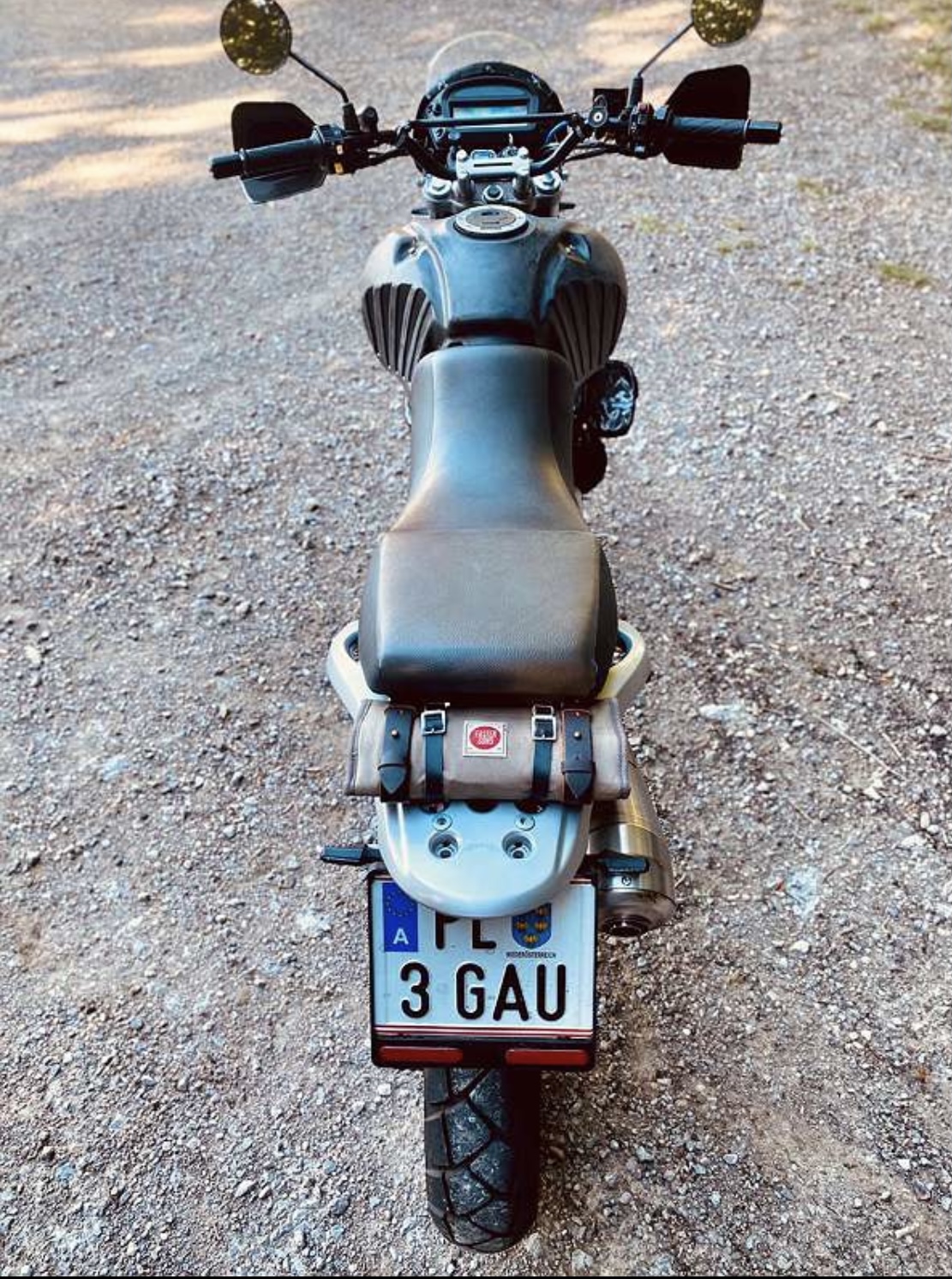

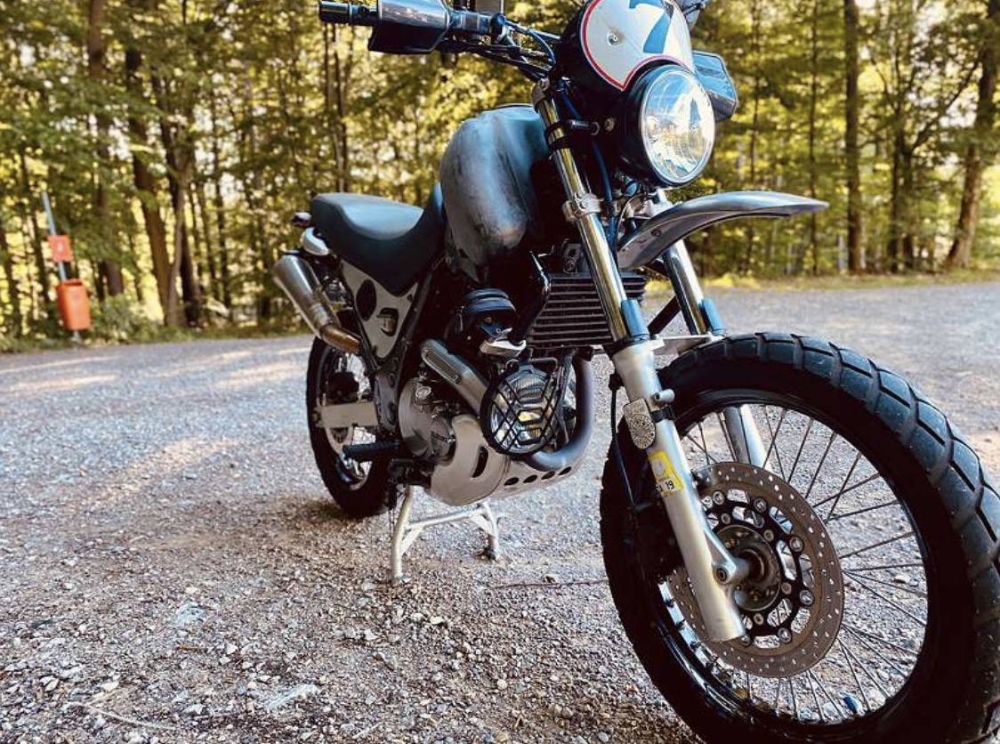

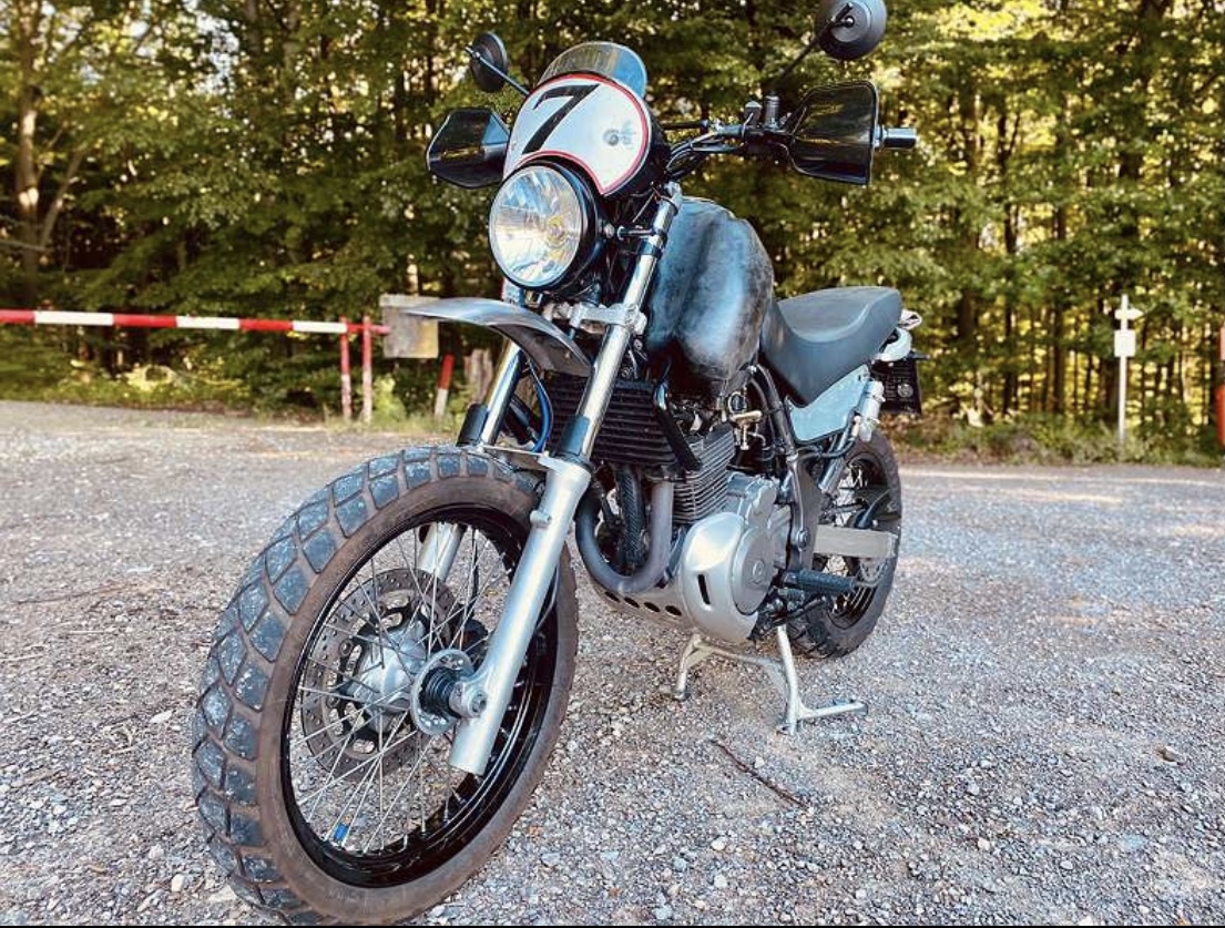

Und übrigens, hier ein paar Eindrücke von meinem Umbau...
Lg
Lg

Re: Anschluss Zusatzscheinwerfer
Gefällt mir sehr gut mit dem runden Scheinwerfer.
Nur die Kette wäre mir etwas zu offen.
Und klappert es dir nicht zu doll ohne Anschlag für deinen Hauptständer? Ohne Anschlag ist bei mir der Hauptständer immer gegen die Schwinge gekommen. Deswegen frage ich.
Und hättest du noch einen Link zu dem unteren Scheinwerfer?
Grüße Jimmy
Für den Hauptständer habe ich kleine Gummipuffer auf die Schwinge geklebt. Somit kein Klappern mehr.
Den Link für den Scheinwerfer suche ich raus, ist ein Zusatzscheinwerfer für Baumaschinen. Hatte ursprünglich einen mit gelbem Glas, jedoch macht mir da das Typisieren einen Strich durch die Rechnung....leider!
