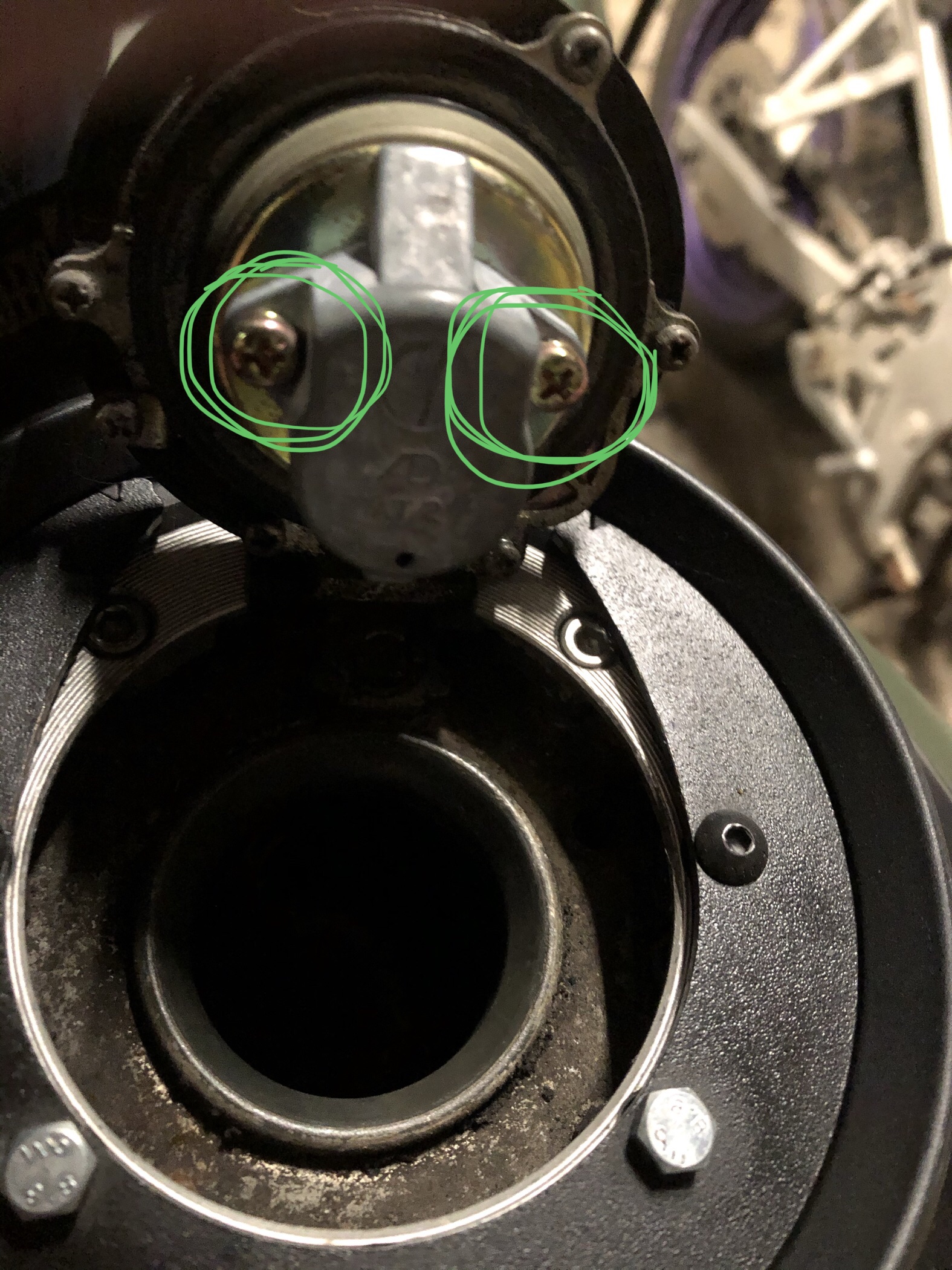

				Das sollte machbar sein. Wenn es bei der XF so funktioniert wie bei der GS500 (und davon gehe ich nach Ansicht von Shermans Tankdeckel aus), mußt du nur die beiden im Bild markierten Schrauben lösen, aufpassen, daß dir nicht sämtliche Kleinstteile wegfliegen, und kannst dann zunächst den Deckel mit den Schließriegeln abnehmen und dann von oben den Schließzylinder rausdrücken und gegen einen anderen tauschen.

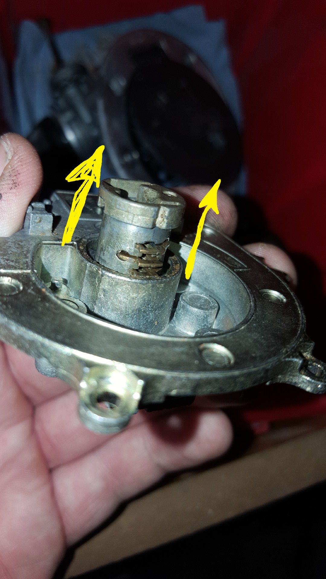

				So ihr Lieben, ich habe erfolgreich den Zylinder rausbekommen.
Um das nochmal konkret zu beschreiben: Ich habe einen Tankdeckel der ziemlich im hinüber ist (s.Bilder) und möchte weder mit 2 Schlüsseln umherfahren, noch einen kompletten Schlosssatz kaufen wenn es auch anders geht.
Da der Tankdeckel sowie sämtliche Mechanik darin hinüber sind hatte ich auch nix zu verlieren. Vorsicht ist auf jeden Fall geboten da dort gefühlt 20 mini Federn drinstecken. Wenn man jedoch behutsam vorgeht sollte das ziemlich fix zu machen sein.
Man muss den Tankdeckel nur soweit zerlegen, bis man an die Rückseite des Schließzylinder kommt. Quasi den weg der bereits von takoda beschrieben wurde.
Dann gibt es da ein kleines kupfernes Plättchen welches man mit einem dünnen Gegenstand (bei mir war es eine Nadel) in den Zylinder drückt.
Dann kann man das Schloss einfach nach oben herausziehen.
So sieht der ausgebaute Zylinder aus. Eingekreist ist hier das Plättchen welches ich erwähnt habe.
Hoffe der Beitrag wird dem ein oder anderem in Zukunft mal helfen.

				Ach gugg, doch ein wenig aufwändiger als bei der GS500. Danke für den ausführlichen bebilderten Bericht!

				So ihr Lieben, ich habe einen "neuen" Tankdeckel erhalten und gleich den Schließzylinder gewechselt.
Die Gelegenheit habe ich genutzt um noch mal ein paar bessere Bilder zu machen:
Tankdeckel öffnen und die beiden Schrauben
A lösen und den Riegel abnehmen. Vorsicht: Da ist eine Feder drunter die evtl schnell der Erdanziehung zum Opfer fällt.
Danach habe ich die beiden Schrauben
A wieder reingedreht, damit nix weiter rausfallen kann.
Die mit
1 Scheibe,
2 O-Ring und
3 Distanzring entfernen.
Dann das markierte Plättchen mit etwas dünnem eindrücken.
Und schon lässt sich der Schließzylinder nach oben herausziehen. Auf dem Bild der Schließzylinder und das markierte Plättchen.
Der Einbau funktioniert ebenso einfach in umgekehrter Reihenfolge. Beim einsetzen des Zylinder wieder das Plättchen reinschieben damit sich Dieser montieren lässt.
