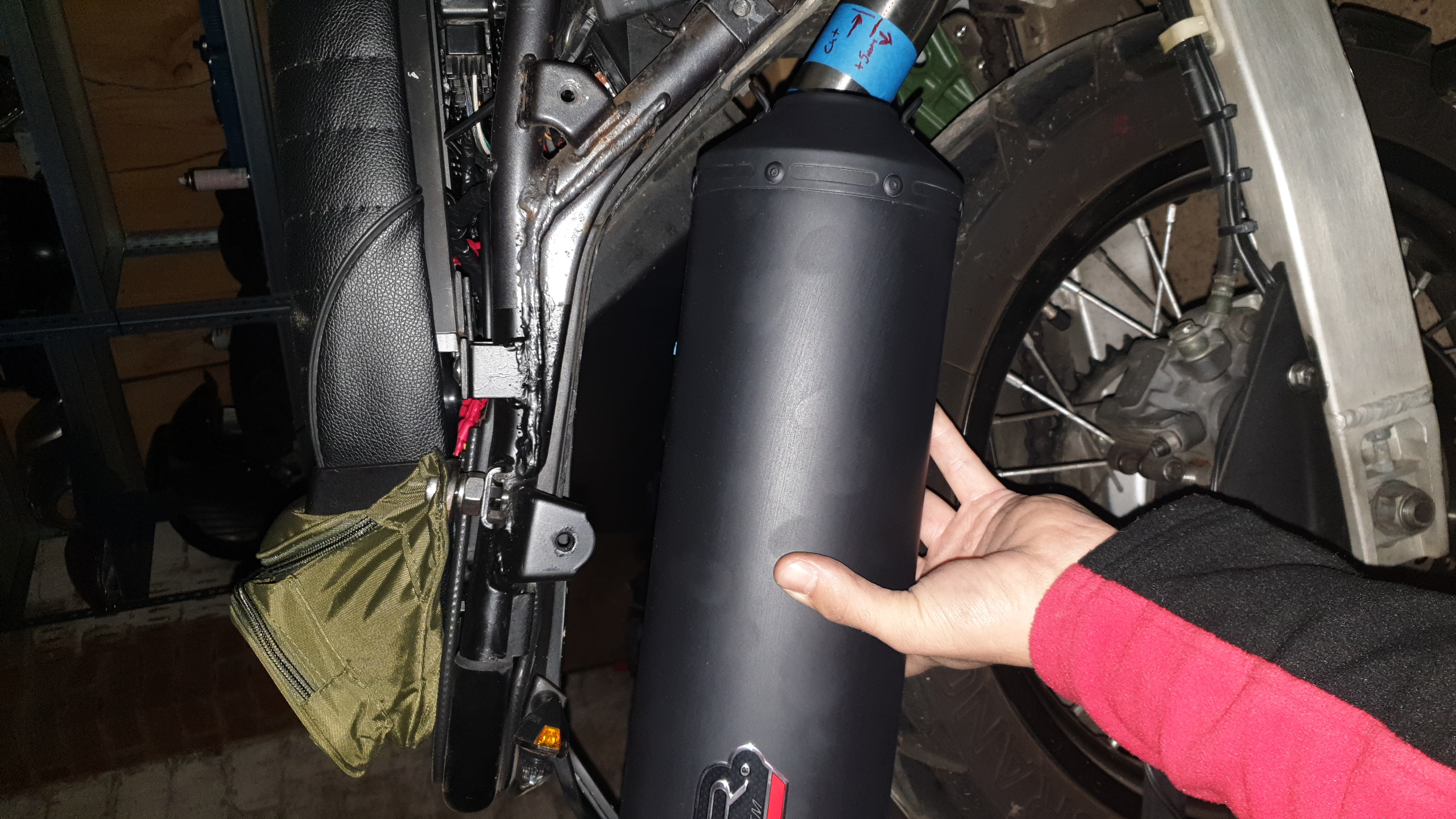

Mein Auspuff ist auch heute geliefert worden :D
Ich komme warscheinlich erst am Wochenende zum montieren.
Kann ja hier mal ein Bild hochladen wie der Topf bei meiner sitzen würde.
Muss mir aber mit Sicherheit jemanden suchen,
der mir den Krümmer kürzt und verschweißt.
Und die Bilder sind eh immer nur Beispielbilder.
War auch etwas erschrocken, weil der Topf schon sehr lang ist.
Grüße Jimmy

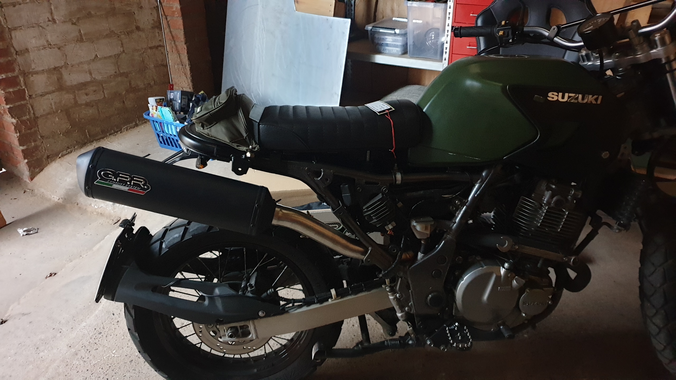

So sieht es bei mir ungekürzt aus. :mrgreen:
Also ohne anpassen nicht möglich.
Werde ihn um ca. 16 cm kürzenlassen dann müsste der Auspuff ca. An der Stelle sitzen oder weiter unten.(siehe Bild) Alleine Fotografiert es sich schlecht :lol:
Muss ich mir nur noch jemanden suchen, der gut schweißen kann. :D

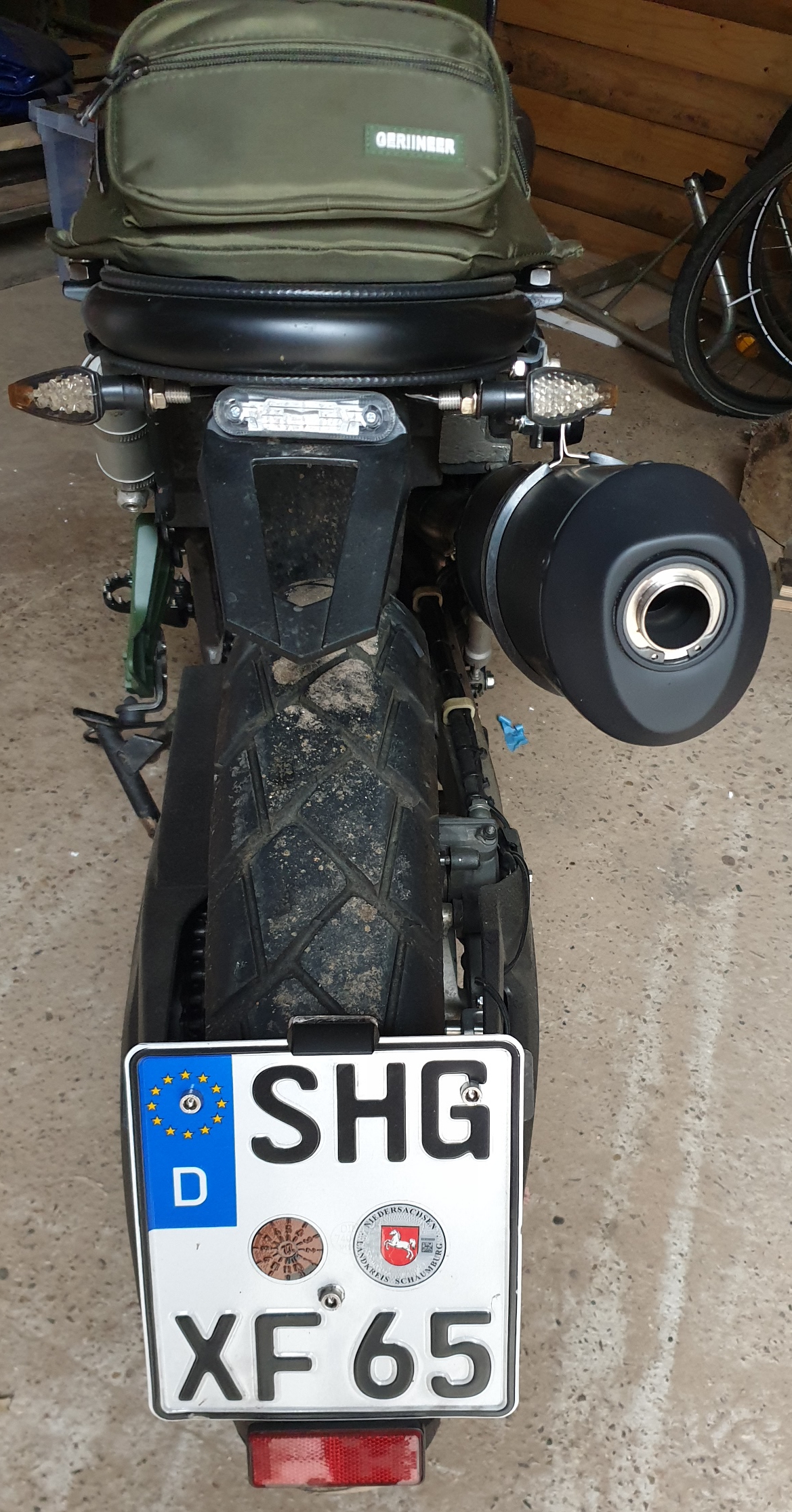

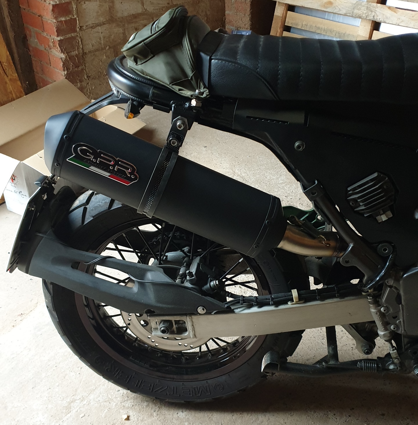

So sieht es nun bei mir aus.
Es ist etwas knapp am Rahmen aber das passt erstmal so. Und die Federn musste ich auf einen Haken spannen.
