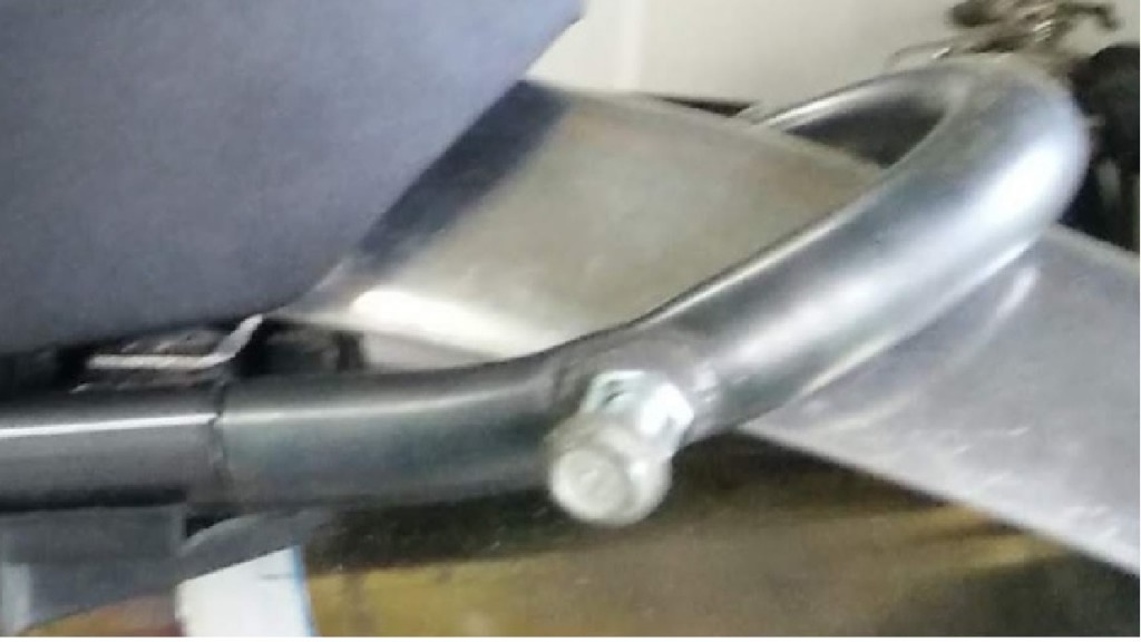

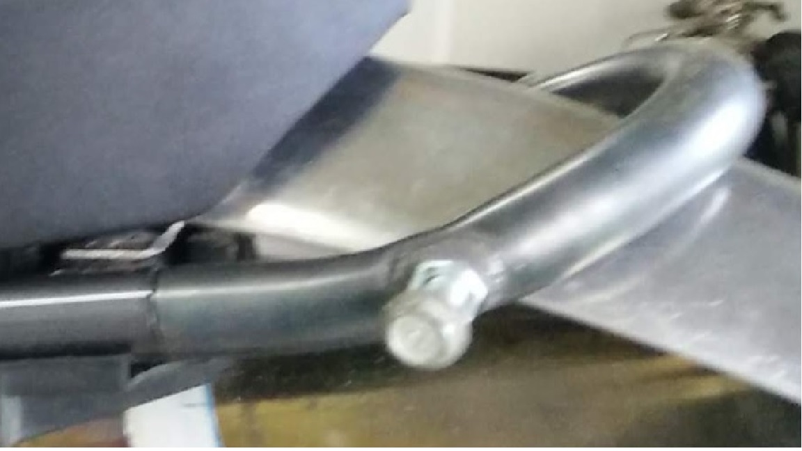

Hallo Kelso
Hier in Belgiën ist kein TUV aber habe ich auch so gemacht.
Rohr von 25 mm und von unten angeschraubt.
