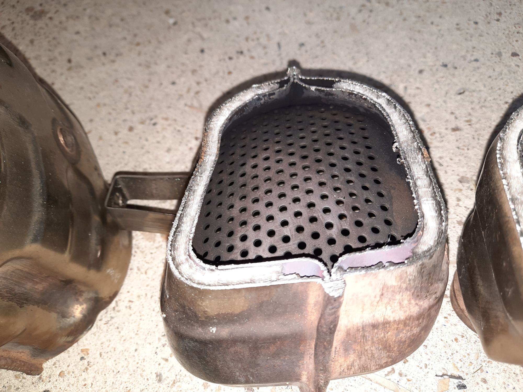

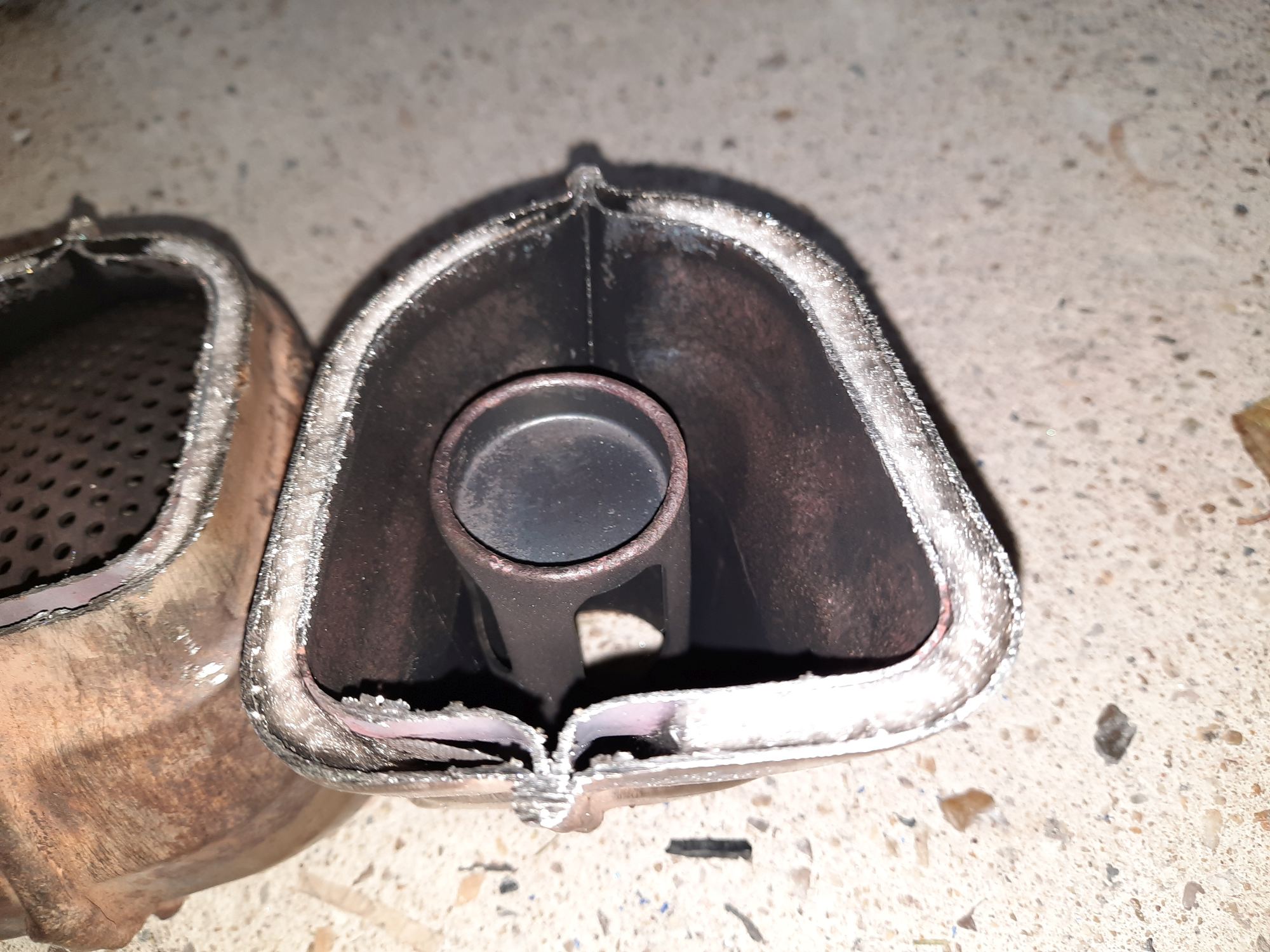

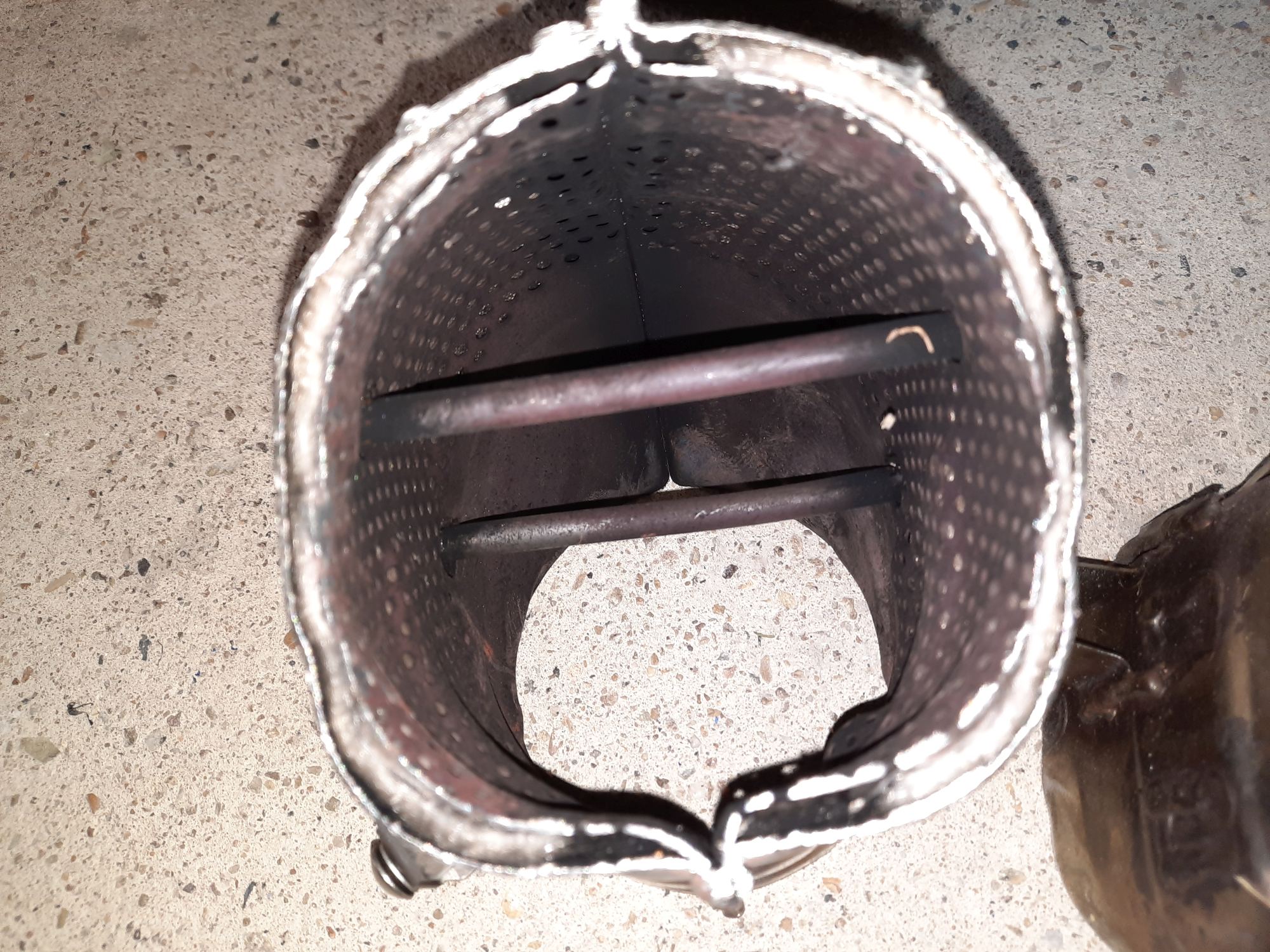

Falls sich jemand für das abgesägte Innenleben interessiert:
