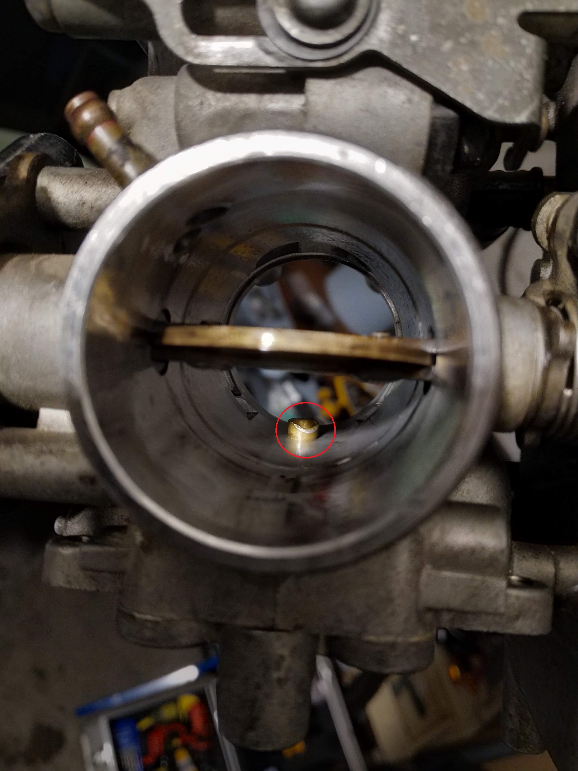

nachdem ich letztens vergessen habe, den Benzinhahn wieder von PRI zurück zu drehen und mir dann die Vergaser übergelaufen sind, habe ich einen Vergaser Reparatursatz bestellt und heute die Vergaser zum Reinigen ausgebaut. Eigentlich war alles noch relativ sauber und das Schwimmernadelventil hatte auch nur minimale Abnutzungsspuren. Jedoch ist mir aufgefallen, dass in einem Vergaser der Düsenstock oben beschädigt ist.
Ist das problematisch? Das Teil ist bei meinem Reparatursatz leider nicht dabei. Eigentlich dichtet die Nadel ja erst weiter unten ab.

ich würd´s neu machen, brauchst allerdings die düsennadel auch dazu. gibt´s beim freundlichen.
