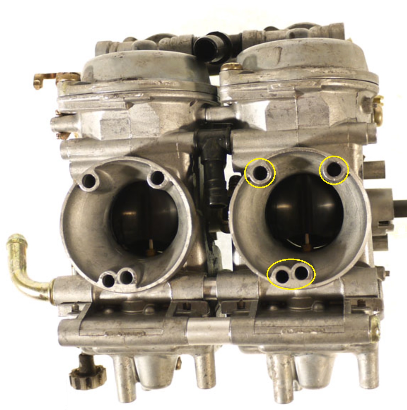

Bist du sicher, dass in den markierten Bohrungen keine Reste des alten Luftfilters stecken?
Ansonsten kann es auch noch an dir liegen. Bist du zufällig über 195cm lang und vielleicht auch noch sehr breit gebaut?
Der Luftwiderstand kommt so ab 120km/h schon richtig zum Tragen.

@ Brummbär:
Dem werden ich Mal nachgehen. Weißt du zufällig wo diese enden? So kann ich besser entgegengesetzt sprühen.
Ansonsten habe ich ca. 80 kg bei 1,75m
Wenn ich auf Tempo kommen will lehne ich mich dann auch etwas nach vorn. Nicht auf den Tank aber schon etwas weniger aus dem Wind. Denke Mal daran sollte es nicht zu sehr liegen!?
