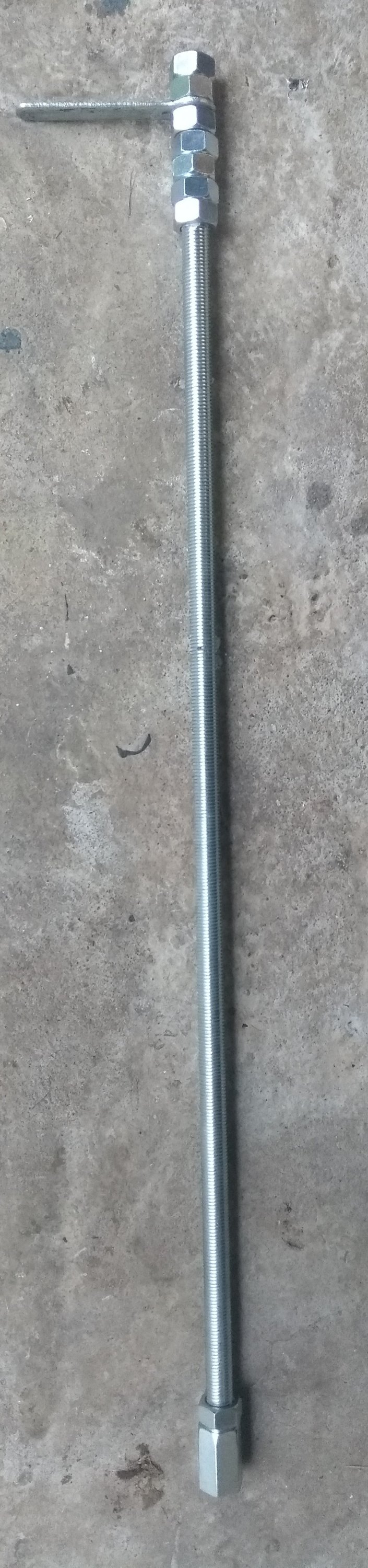

hallo. kann mir jemand sagen welche größe die mutter für die dämpferkolbenstange (gabel vorne) hat.also innen auf dem dämpferkolben zum gegenhalten. hab gabelservice erledigt. jetzt bekomme ich sie nicht fest. danke erstmal.

da solltst du fündig werden: viewtopic.php?f=13&t=860
und wenn ich das richtig interpretiere, ist es wohl ein innenzwölfkant mit weite 29mm, das wird schwierig.

Selbstbau und klappt astrein
